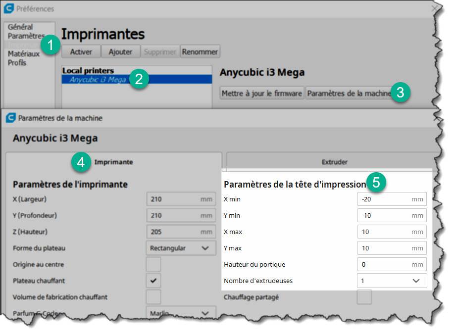

Bonjour, je me lance dans l'impression séquentielle ! J'ai une Anycubic Mega S que je ne trouve pas dans la liste des imprimantes que propose Cura. J'ai donc choisi "Anycubic i3 Mega". Est-ce la bonne imprimante? Les valeurs d’impression séquentielle ne me paraissent pas correctes par rapport aux dimensions de l'ensemble de la tête d’impression. Je ne veux pas tenter une impression séquentielle comme ça car je crains que la tête heurte les impressions précédentes. L'idéal serait de me donner vos valeurs si vous avez la même imprimante...
