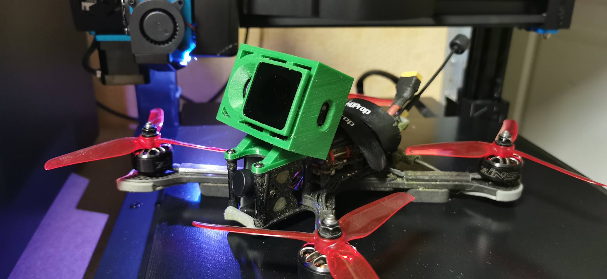

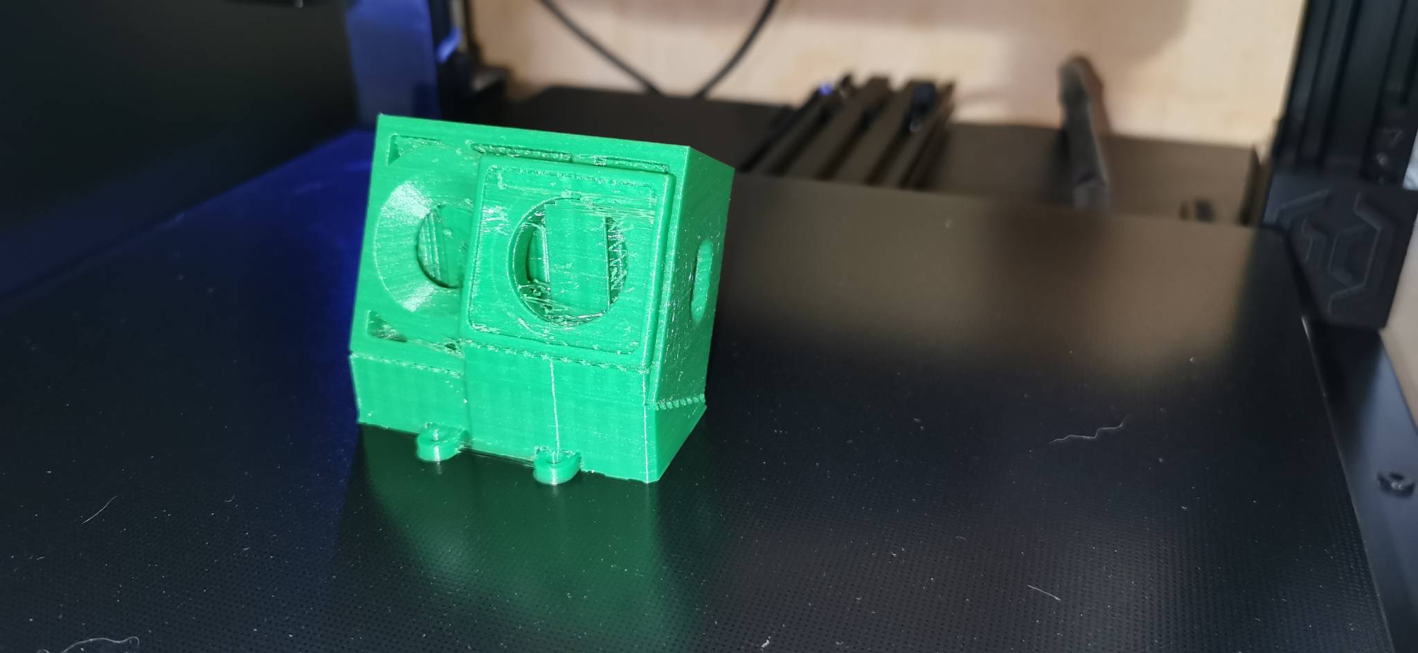

Bonjour les printeurs,
je suis propriétaire d'une X1 v4.1 depuis deux semaines et je commance à imprimer du tpu.
Je viens de finir mon premier gros print. Il m'a pris 26h.
Comme températures j'étais à 215 pour la buse et 70 pour le bed, vitesse d'impression 20mm/s.

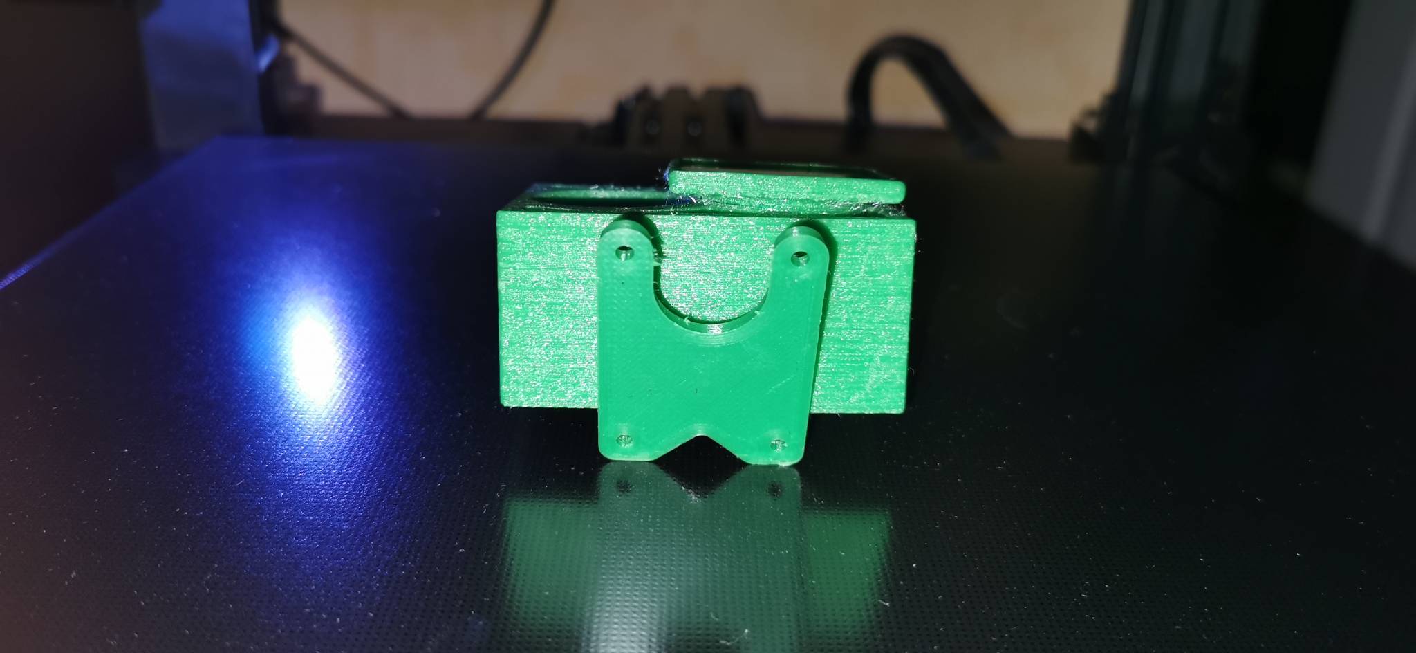

hauteur de couches 0.18 mm. On peux voir sur les photos que j'ai des fils d'anges. Si j'ai bien compris ce que j'ai lu je dois modifier mes réglages de rétraction. J'ai imprimé avec une vitesse de 45 mm/s et une distance de  2.5 mm.
Quelqu'un pourrait il me guider pour essayer de supprimer ces fils ?

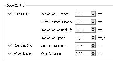

J'imprime le TPU entre 40 et 60mm/s (et des travel à 150mm/s) à 200 microns avec la X1 et les paramètres de rétractation suivants :
2mm c'est la distance qui sépare la partie chaude de la partie froide du heatbreak. Si du remonte le filament dans cette dernière tu risques un bouchage.
Si t'as la buse laiton d'origine tu peux peut-être réduire un peu la température, tout du moins à partir de la 2ème couche 🤔
Pour le peu de stringing qu'il y a je passe un coup de pistolet à air chaud c'est magique 😉

ma X1 est toute d'origine même la buse. Je vais me faire un profil avec tes paramètres et essayer du coup.

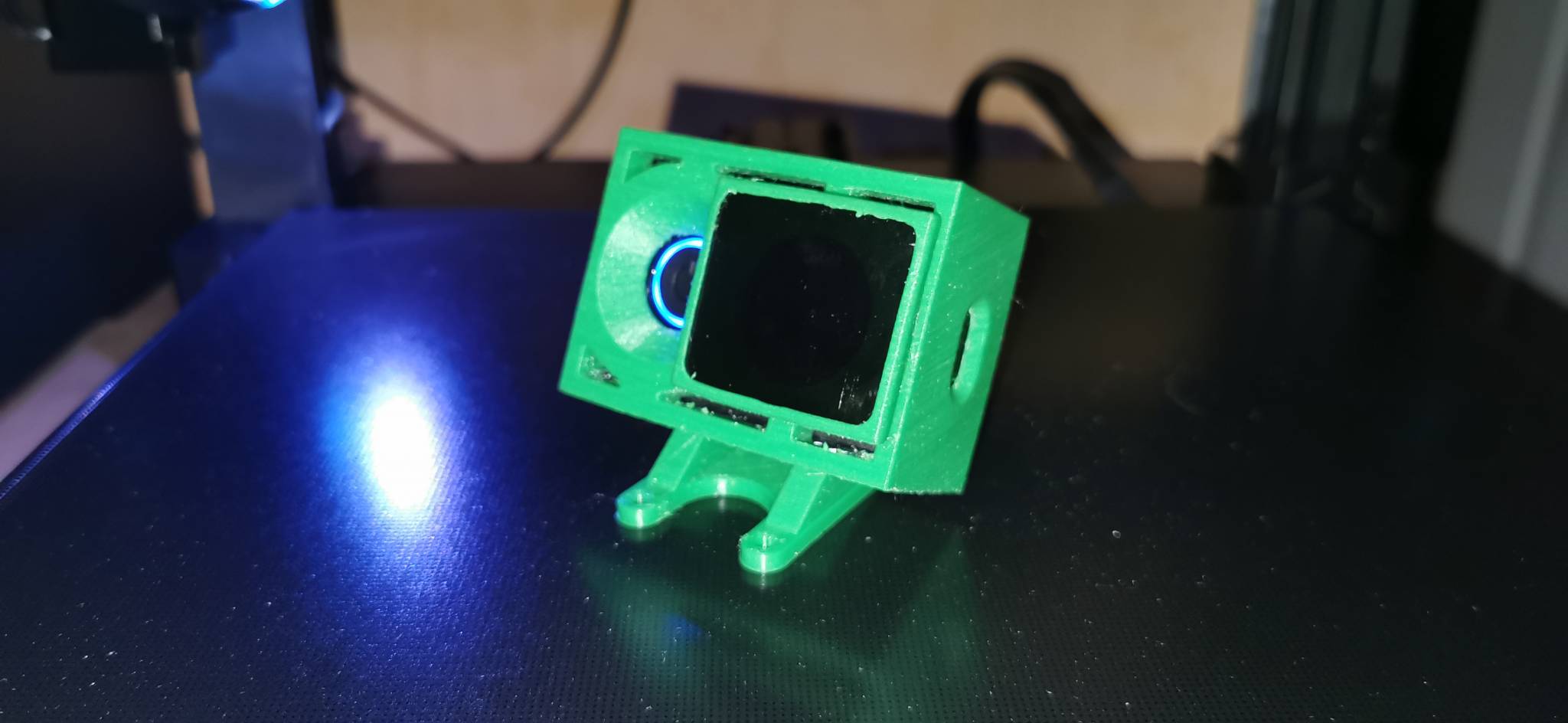

Mes derniers réglages sont plus convaincant , impression d'un support en seulement 5 heures et moins de stringing
