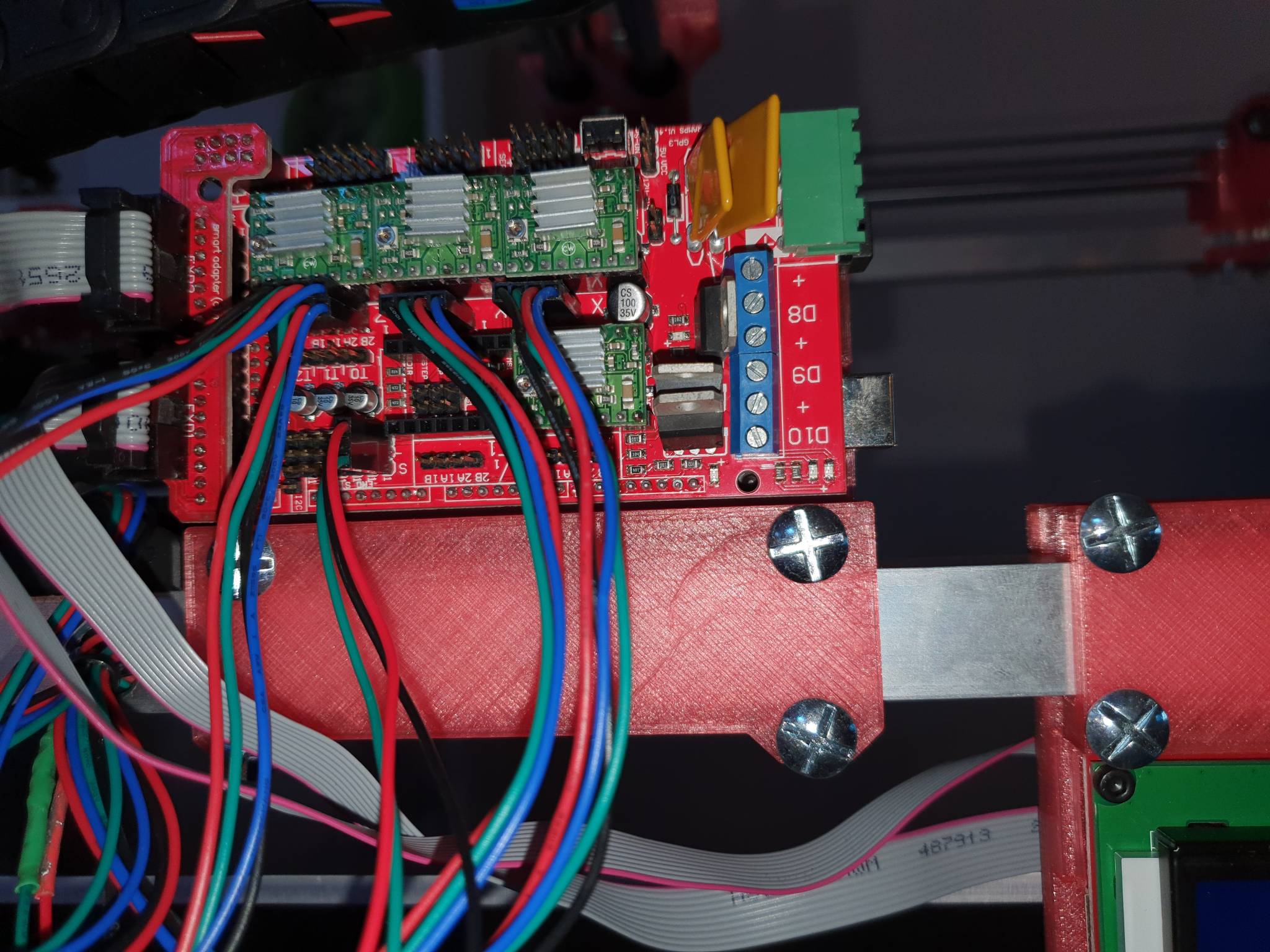

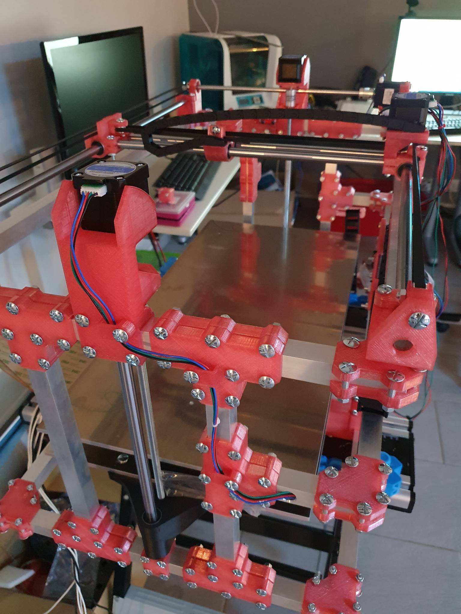

fabe83 Posté(e) Aout 19, 2020 Posté(e) Aout 19, 2020 bonjour j'ai un problème avec mon axe Z . j'ai 2 moteurs je fais fonctionné celui de gauche aucune vibration puis celui de droite aucune vibration les 2 en même temps les moteurs vibre et on du mal a tourner . je suis sur une ramps 1.4 quelqu'un a la réponse a mon problème ? merci

remibora Posté(e) Aout 20, 2020 Posté(e) Aout 20, 2020 Salut, Tu n'aurais pas, en plus, un problème mécanique? comment se comportent les moteurs si tu enlèves le plateau (pour ne pas lier les moteurs entre eux)? Si tu n'as pas monté des douilles à billes (mais ça semble être le cas), il va se produire des arc-boutements. Il semble que tu as utilisé une tige filetée comme moyen d'entrainement, il est conseillé d'utiliser une vis trapézoïdale avec écrou en laiton. Les frottements seront plus faibles, moins d'usure...
fabe83 Posté(e) Aout 20, 2020 Auteur Posté(e) Aout 20, 2020 Bonjour le problème est le même avec ou s'en plateau , avec 1 seul moteur il n'y a pas de bruit n'y frottement , juste avec les 2 en même temps. J'ai l'impression que c'est un problème d'intensité .
remibora Posté(e) Aout 20, 2020 Posté(e) Aout 20, 2020 Je ne connais pas ta carte, mais dans cette doc , il semble que tu peux mettre 1 driver par moteur Z. En plus, il est indiqué "passer à un DRV8825 permet d’augmenter le courant jusqu’à 1,25A par moteur".
