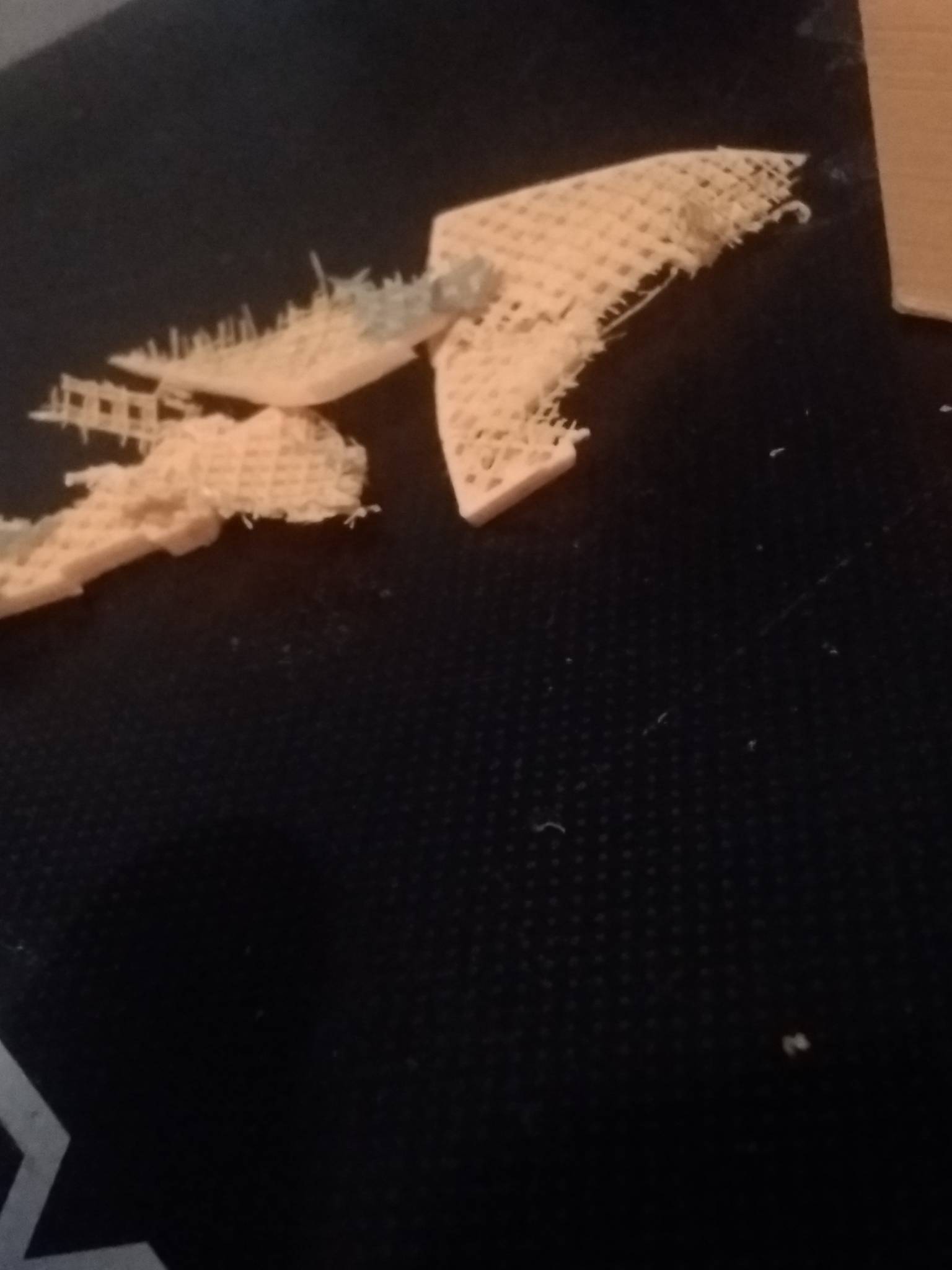

Voila j'ai mon ender 3 creality depuis 2 mois tout aller bien  depuis une semaine je rencontre un trés gros probleme de filament en faite le filament se decolle des autre couche les impression sont normale mes si je force sur celle ci elle se casse avec une grande faciliter {fil

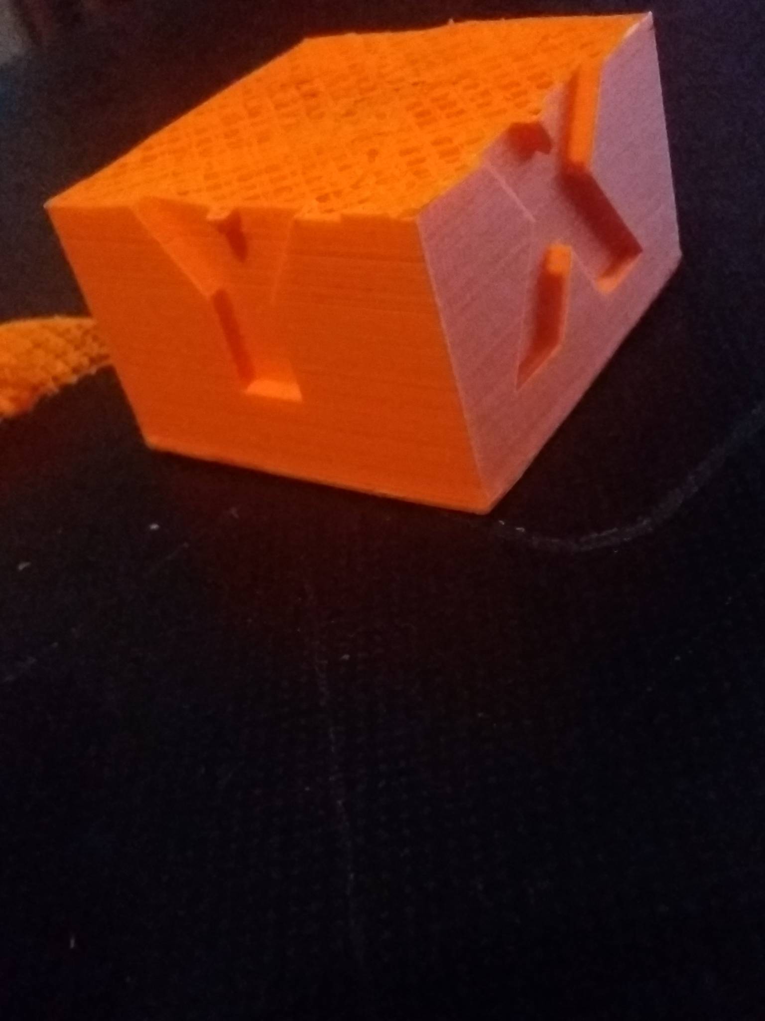

salut merci de m'aider j'utilise du PLA j'ai essayer plusieurs paramètre en cherchent  la cause sur internet  la j'ai imprimer avec les réglage de base  /Couche de 0.12/200 degré/ buse de 0.2 /vitesse d'impression de 50/ remplissage de 20/  ventilation a 100 j'ai aussi essayer a 80/  rétractation de 6.5 mm/ en faite le bl touch par moment  il me fait la mise a niveaux sa cale dans le coins au fond  a gauche  puis sur l'écran sa affiche le pourcentage de l'impression mes rien se passe ou tout simplement il commence a imprimer sur le plateaux mais 1 min après il se relevé de 2 cm et fait imprimer en l'air ou par moment il fonctionne bien mes au bout de 10 essaie je vous joint une photos de print réaliser avec les paramètre annoncer plus haut les morceaux de print a coté du cube de calibration c'est que je peut retiré couche par couche elle sont pas souder entre elle en faite

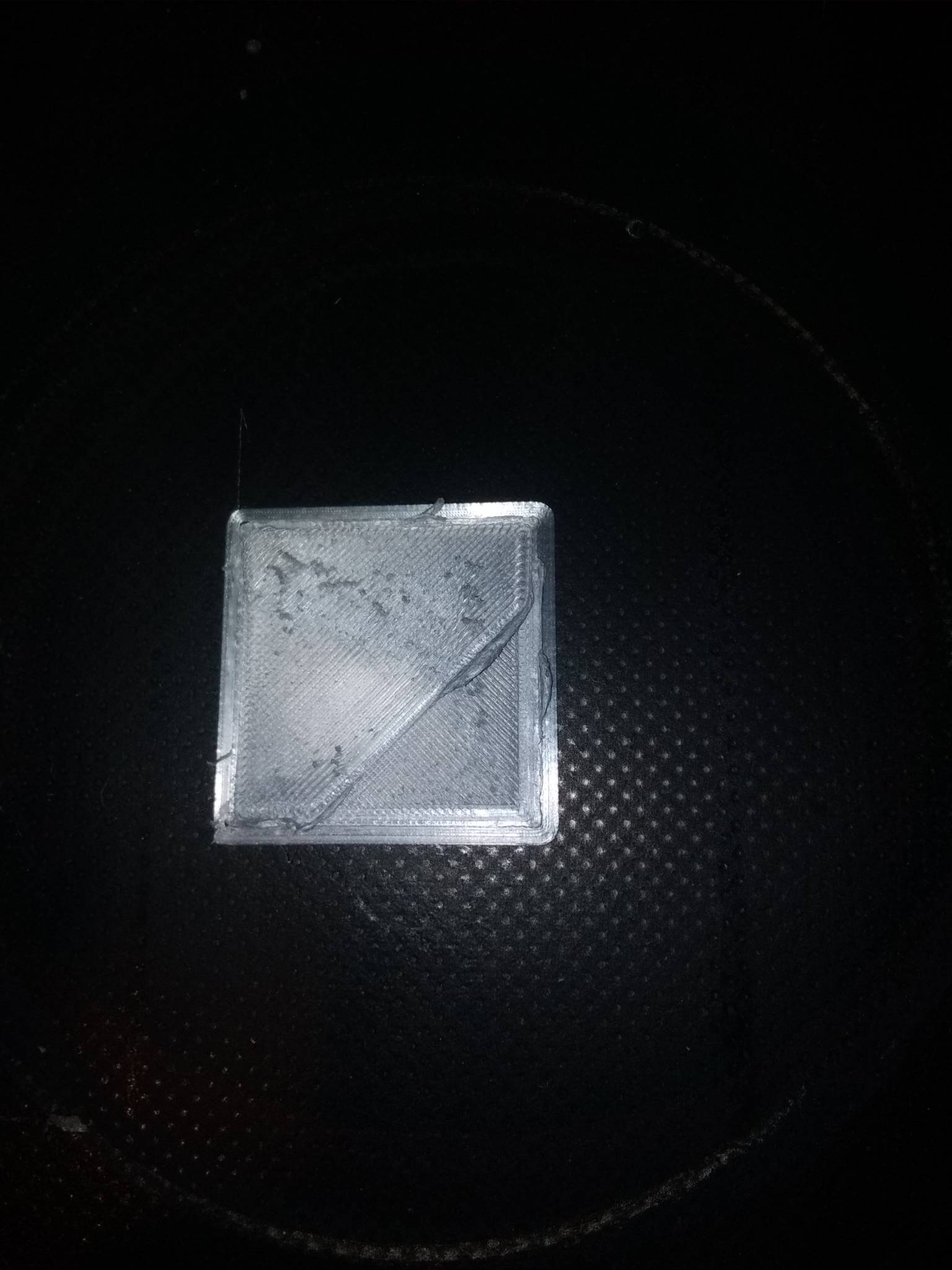

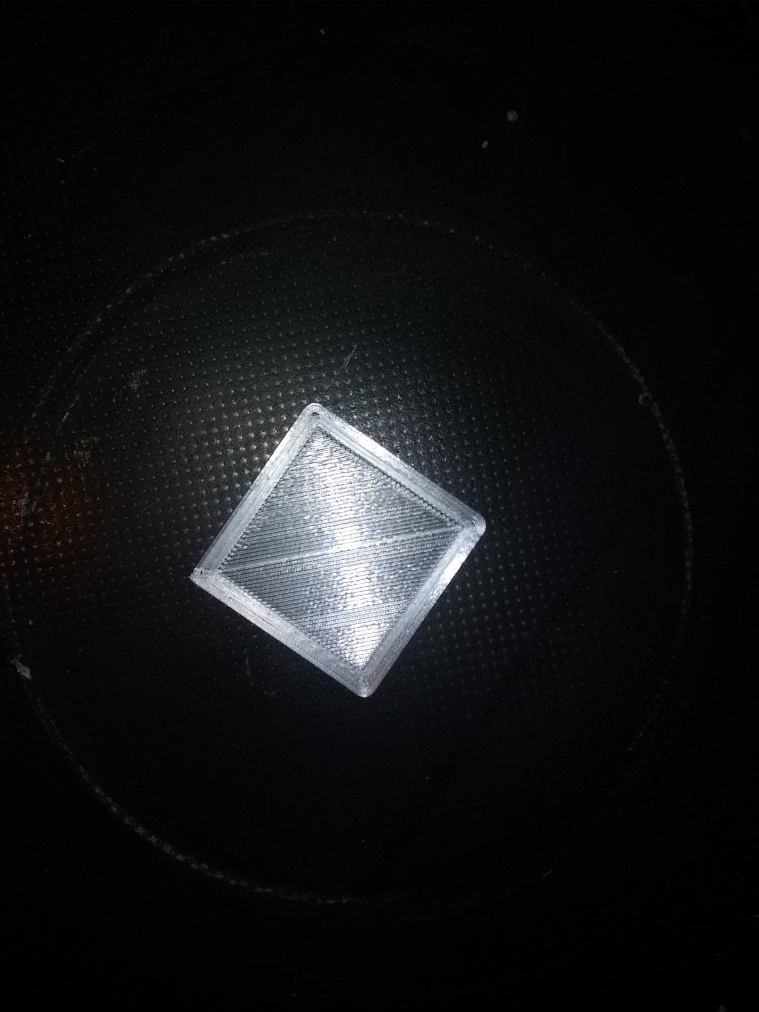

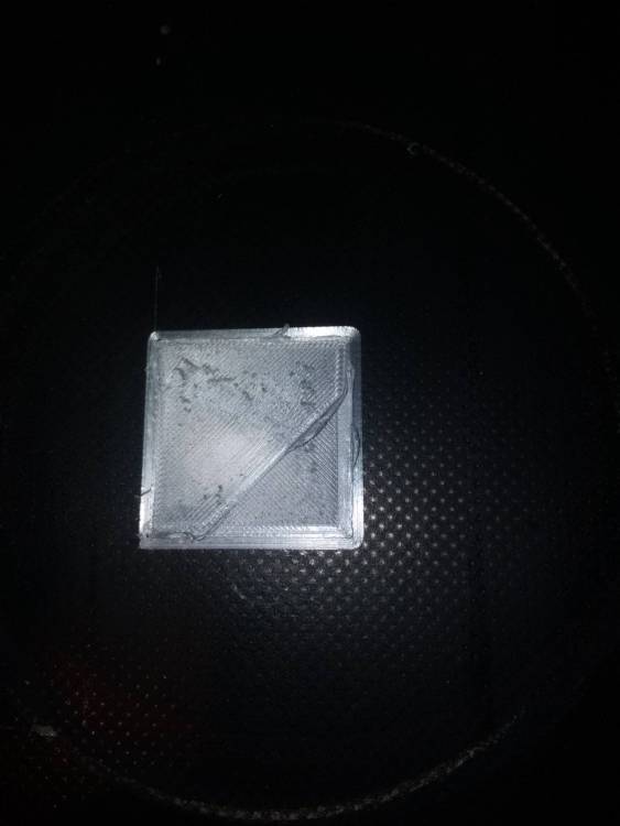

salut le problème de bl touch et régler j'ai changer ma carte mère vu que je trouve rien pour désinstaller par contre je rencontre encore un problème  1er couche OK 2eme OK mais la 3 eme couche racle la 2 ème puis toujours le soucis des couche qui ne tienne pas entre elle mes réglage   sont toujours les même
