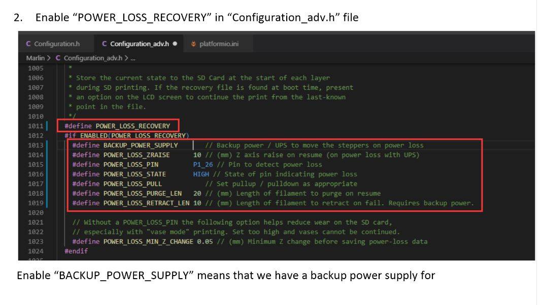

Bienvenu dans ce topic, ma question est donc "comment modifier le codage du firmware pour faire fonctionner le power loss recovery " avec le mini ups brancher sur pet-det
je suis bloqué avec ça merci pour votre aide  😃😃

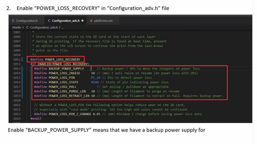

Pour la carte BTT mini UPS, le github de Bigtreetech décrit ce qu'il faut faire 😉
Pour la reprise après coupure de courant, il faut l'activer dans le configuration_adv.h
Citation
   * Continue after Power-Loss (Creality3D)
   * Store the current state to the SD Card at the start of each layer
   * during SD printing. If the recovery file is found at boot time, present
   * an option on the LCD screen to continue the print from the last-known
   * point in the file.
  //#define POWER_LOSS_RECOVERY
  #if ENABLED(POWER_LOSS_RECOVERY)
    #define PLR_ENABLED_DEFAULT   false // Power Loss Recovery enabled by default. (Set with 'M413 Sn' & M500)
    //#define BACKUP_POWER_SUPPLY       // Backup power / UPS to move the steppers on power loss
    //#define POWER_LOSS_ZRAISE       2 // (mm) Z axis raise on resume (on power loss with UPS)
    //#define POWER_LOSS_PIN         44 // Pin to detect power loss. Set to -1 to disable default pin on boards without module.
    //#define POWER_LOSS_STATE     HIGH // State of pin indicating power loss
    //#define POWER_LOSS_PULL           // Set pullup / pulldown as appropriate
    //#define POWER_LOSS_PURGE_LEN   20 // (mm) Length of filament to purge on resume
    //#define POWER_LOSS_RETRACT_LEN 10 // (mm) Length of filament to retract on fail. Requires backup power.
    // Without a POWER_LOSS_PIN the following option helps reduce wear on the SD card,
    // especially with "vase mode" printing. Set too high and vases cannot be continued.
    #define POWER_LOSS_MIN_Z_CHANGE 0.05 // (mm) Minimum Z change before saving power-loss data
  #endif

SUPER !!! merci beaucoup, j'était un peu perdu avec tous ça vu que de base je suis pas du tout codage et tout ...
et juste dernière petite question  après avoir modifié et compilé je prend le fichier "firmware.bin" que je met sur une carte sd et que je met sur mon imprimante pour ensuite lancer le flash comme pour imprimer une pièce ? c'est ça ou je suis à coté de la plaque ? merci
il y a 3 minutes, Adrien538 a dit :
Non, tu n'es pas à côté de la plaque. C'est le principe pour flasher les cartes 32 bits 😉 : une fois le firmware.bin placé sur la carte à l'allumage de l'imprimante il est normalement détecté et le processus de téléversement se réalise. Si ça se passe correctement en théorie il est ensuite renommé en firmware.cur.
