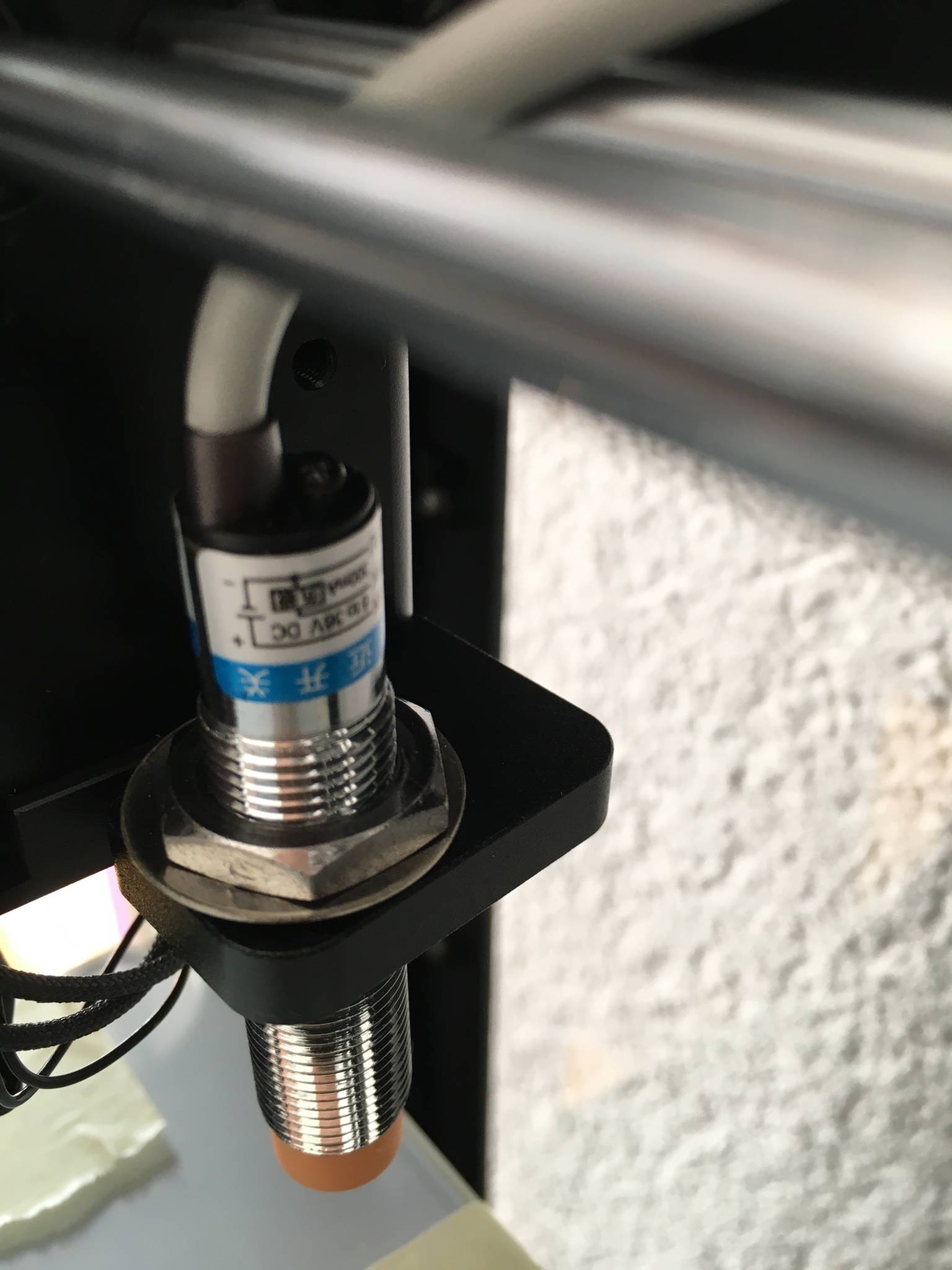

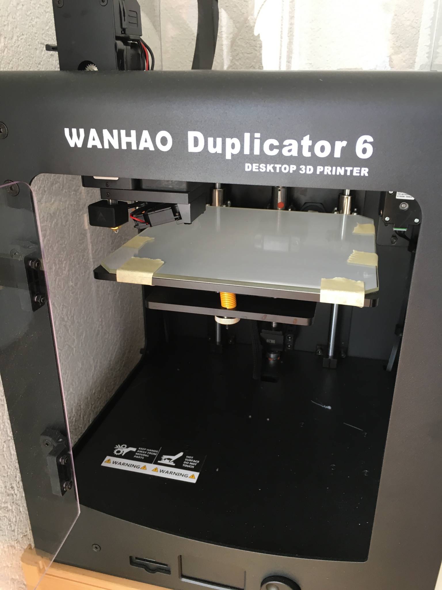

j’ai un problème avec ma wahnao duplicator 6 plus.

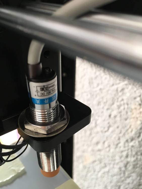

voilà: j’ai mis un plateau en verres au lieu du lit magnétique mais le problème et que le capteur inductif orange ‘’ capte ‘’ ,le plateau en alu de tout façon présent où le plateau de verre est posé lui même ,pendant le nivellement automatique de l’imprimante.
voici le capteur inductif
Et quand je lance une impression le capteur capte le plateau en premier temps et après redescend et la buse vient s’écraser sur le plateau en verre (heureusement rien de cassé)
voilà je voulais du coup savoir si vous avez un conseil ou vous connaissez comment régler ce problème.
Car je trouve pas beaucoup sur le site de wahnao et il n’y a pas beaucoup d’infos sur la wahnao d6 sur le web.
merci beaucoup d’avance
Un capteur inductif comme le tien est incapable de détecter la surface en verre d'où la buse qui vient allègrement «embrasser» celle-ci.
Un capteur capacitif serait lui par contre capable de détecter cette surface en verre 😉

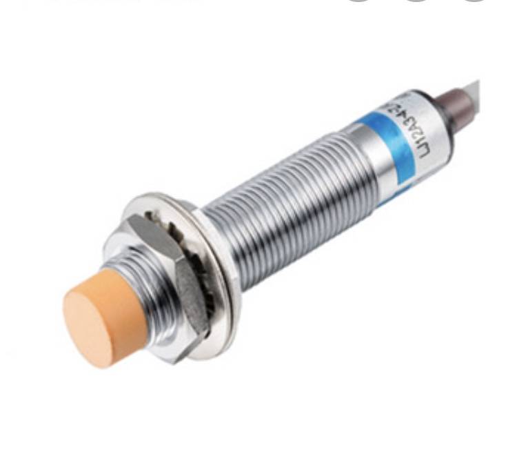

et c’est bien ça un capteur capacitif (je suis vraiment très débutants)6CE84C85-D0E0-4EE3-9236-D634FD1E80EB.jpeg.a840e79bb35a24093d7a1747b4eb1c8c.jpeg
et la différence de couleur ( il y a des bleu et des orange) est pas importante ou oui ??
