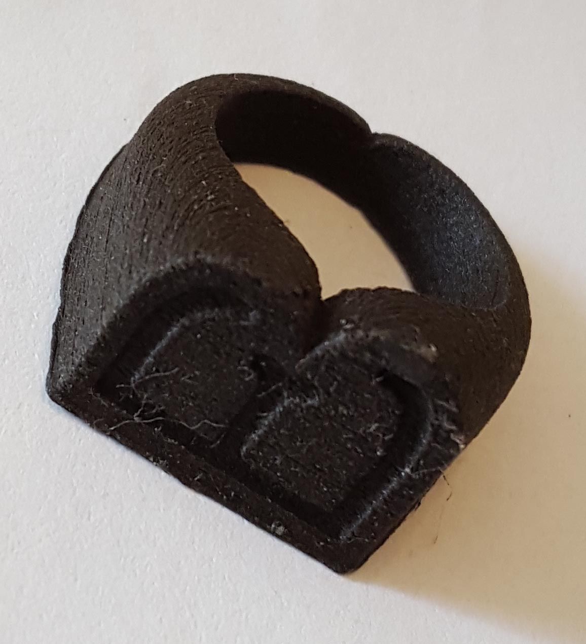

Je viens de recevoir mes échantillons de PLA de chez E-Motion, je me suis pour une fois laissé tenter par le filament bois, et ma fois, je n'en suis pas déçu.
Alors une petite photo du premier tirage (oui je suis chauvin avec mon école ^_^)
(pas de retouche, c'est brut d'impression, on y vois encore les poils du filament et la première couche un peu trop écrasée)
Dimensions de la bague : 14x26x25
Dagoma D200
Slicer : Cura By Dagoma
Vitesse : 45
Température : 215
Flow : 99
Remplissage : 20
(mode standard en gros)
Je n'ai pas fait de réglage particulier, j'ai gardé les mêmes que pour l'octofiber. Ça sent le bois qui chauffe en usinage, c'est étrange :D
Voila voila, je vous le conseille.
ps : la couleur final est à environ 95% proche du filament, donc je ne peux pas gagner en claire en baissant la température comme sur d'autres.
