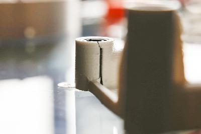

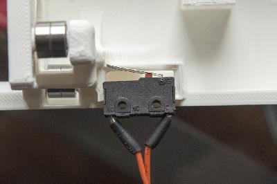

loup-gris Posté(e) Mai 20, 2016 Posté(e) Mai 20, 2016 (modifié) bonjour, bon, voila le petit monstre est arrivé et les petit problème avec .... ( cliquer les photo pour voir en grand ) 1 pièce m'a l'air abimée .... grave et sav ou sa passe quand même .? ensuite, pour le capteur de butée, s'est normal d'avoir presque 1.5 mm de différence ? ... préfère demandé avant de forcer et cassé un truc voila pour la 1er Modifié (le) Mai 20, 2016 par loup-gris
Erwan Posté(e) Mai 20, 2016 Posté(e) Mai 20, 2016 Le premier est en effet abîmé va falloir appeler le SAV, Par contre les capteurs c'est normal que ce soit dur à introduire, lime un peu et ça rentrera
loup-gris Posté(e) Mai 20, 2016 Auteur Posté(e) Mai 20, 2016 qulque gros coup de cuter sa marche aussi ... ai tendance a être trop farouche ....j'aime bien quand sa s'ajuste tout seul sans forcer
reed Posté(e) Mai 20, 2016 Posté(e) Mai 20, 2016 Hello, je ne suis pas sur que la 1ere photo ça soit abîmé ... ou alors j'ai le même problème ! (Sur les 2 montants) Envoyé de mon SM-G935F en utilisant Tapatalk
Erwan Posté(e) Mai 20, 2016 Posté(e) Mai 20, 2016 Le trou qu'on peut voir n'est pas censé être sur toute la hauteur donc petite cassure tout en haut 1
reed Posté(e) Mai 20, 2016 Posté(e) Mai 20, 2016 il y a 31 minutes, Erwan a dit : Le trou qu'on peut voir n'est pas censé être sur toute la hauteur donc petite cassure tout en haut exact ! Et bien vu Il y a bien une fissure, mais pas sur tout la longueur
loup-gris Posté(e) Mai 20, 2016 Auteur Posté(e) Mai 20, 2016 et si tu regarde bien, s'est aussi fissuré a la base .... je crois qu'il y avais trop de bavure a l'intérieur et qu'ils on fait rentré le roulement comme des brutes ....
Invité Posté(e) Mai 21, 2016 Posté(e) Mai 21, 2016 tu peut tenter le SAV, mais ils vont te dire que ça n’empêche pas la machine de marcher
Erwan Posté(e) Mai 21, 2016 Posté(e) Mai 21, 2016 Des que tu réussis à la faire fonctionner, réimprime les parties abîmées.
loup-gris Posté(e) Mai 21, 2016 Auteur Posté(e) Mai 21, 2016 Plexy, je pousse a peine sur le roulement pour le faire sortir ... il ne tien pas dans la pièces comme les autres ^^ puis bon, si on paie 300 euros, s'est pour avoir des truc entier pas cassé des le début 2
