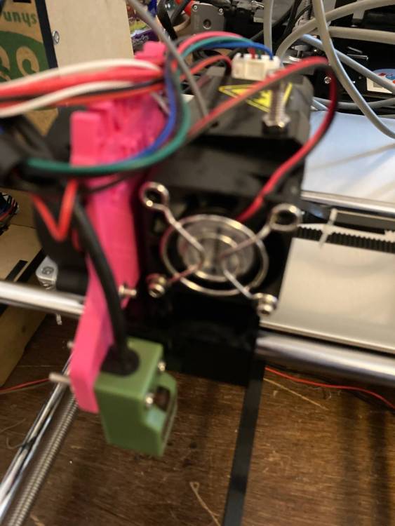

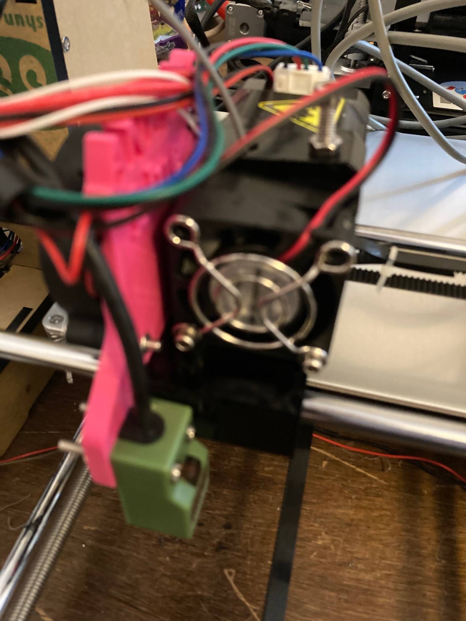

j'ai monté un capteur inductif sur la tête d'impression de la ANET A6 . J'ai mis le capteur à la place du Z via un relais pour n'avoir qu'un contact sec.
La ou j'ai du mal c'est le réglage du Z comme il y a une hauteur différente entre le capteur et la buse.
Le capteur va bien au centre pour le home .
Il fait le niveau
Je corrige le niveau entre l'arrêt et la hauteur de la buse dans le paramètre offset Z
Mais quand j'imprime ca ne descend pas jusqu'au plateau
si quelqu'un pouvais me  faire suivre son fichier de config pour que je compare ?
ou si vous avez des pistes ?
merci
Configuration.h
As-tu désactivé le software endstop Z (dans ton configuration.h) c'est la première piste à vérifier.
oui j ai mis cela :
// Min software endstops constrain movement within minimum coordinate bounds
#define MIN_SOFTWARE_ENDSTOPS
#if ENABLED(MIN_SOFTWARE_ENDSTOPS)
  #define MIN_SOFTWARE_ENDSTOP_X
  #define MIN_SOFTWARE_ENDSTOP_Y
  // TEST PM 30/08/2020
  //#define MIN_SOFTWARE_ENDSTOP_Z
#endif
