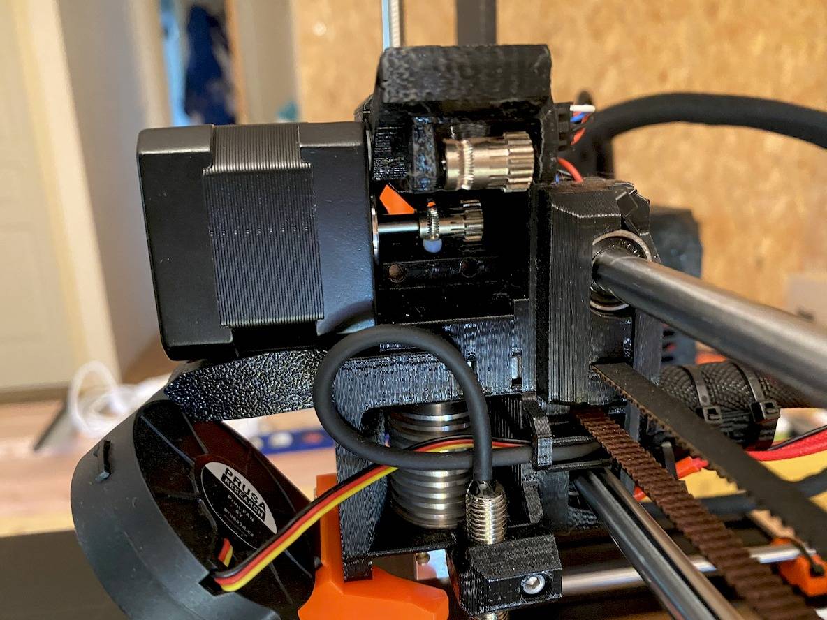

sonata31 Posté(e) Aout 31, 2020 Posté(e) Aout 31, 2020 Hello Je voudrais changer de filament, pour cela je suis la procédure "Unload filament" dans le menu On voit que l'extrudeur change de sens d'entraßnement du filament, mais impossible de le retirer Comment faire ? Merci pour votre aide Louis

divers Posté(e) Aout 31, 2020 Posté(e) Aout 31, 2020 (modifié) Le déchargement ne commence que lorsque la buse est à la température de la matiÚre sélectionnée. Tu est sur quelle imprimante et matiÚre ? Modifié (le) Aout 31, 2020 par divers
sonata31 Posté(e) Aout 31, 2020 Auteur Posté(e) Aout 31, 2020 Prusa MK3 avec PLA, buse chauffée à température avant d'essayer le déchargement Louis

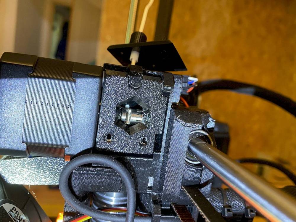

sonata31 PostĂ©(e) Aout 31, 2020 Auteur PostĂ©(e) Aout 31, 2020 Hello C'est vraiment bloquĂ©, j'essaye de dĂ©monter mais j'avoue ĂȘtre bloquĂ© Ă ce niveau

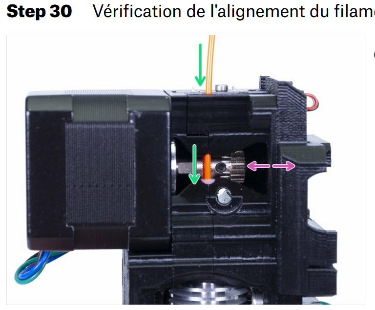

divers Posté(e) Aout 31, 2020 Posté(e) Aout 31, 2020 Tu dois pouvoir lever le petit capot latéral afin d'écarter le contre-galet et libérer le fil comme sur la photo ci-dessous : Tu as essayé de pré-chauffer en choisissant ABS ? Si cela ne fonctionne pas tu dévisses la buse puis tu pousses sur le fil afin de voir s'il y a un bouchon. Tu as quelle version de MK3 car tes piÚces ne ressemblent pas aux miennes ni à la notice.

sonata31 Posté(e) Aout 31, 2020 Auteur Posté(e) Aout 31, 2020 J'ai enlevé la vis que tu indique, mais toujours pas possible de relever ce capot Dans le dernier essai j'ai chauffé à 275° C Louis

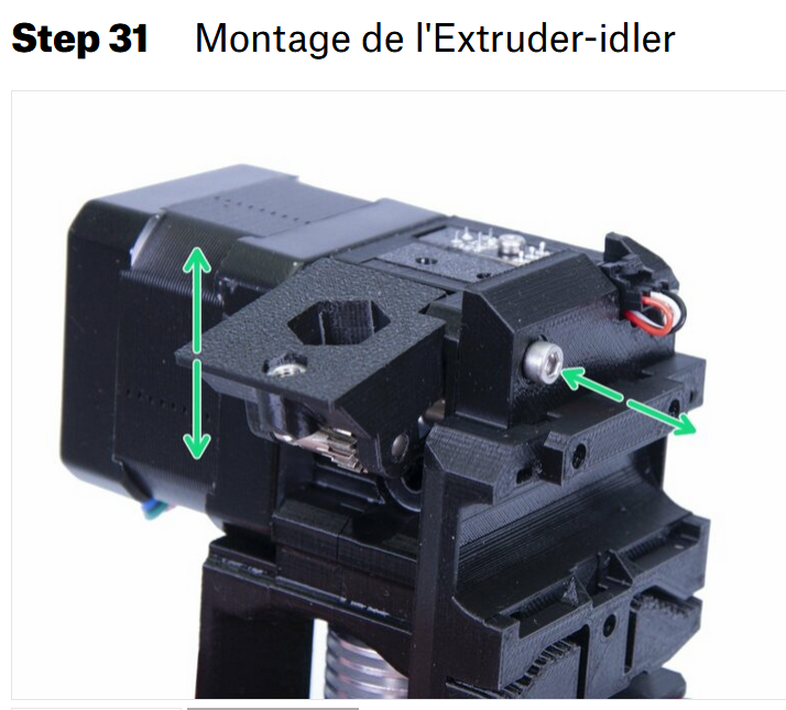

divers PostĂ©(e) Aout 31, 2020 PostĂ©(e) Aout 31, 2020 (modifiĂ©) J'ai l'impression que le petit volet est bloquĂ©, tu devrais pouvoir le faire pivoter vers le haut avec un tournevis sans forcer, comme tu peux le voir sur la photo "step31" Attention, tu as peut-ĂȘtre bloquĂ© la vis que l'on voit Ă droite (Ă cotĂ© de la flĂšche), c'est elle qui fait office d'axe, le volet ne doit pas ĂȘtre bloquĂ©, il doit pouvoir tourner librement ModifiĂ© (le) Aout 31, 2020 par divers

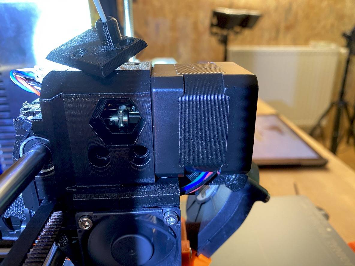

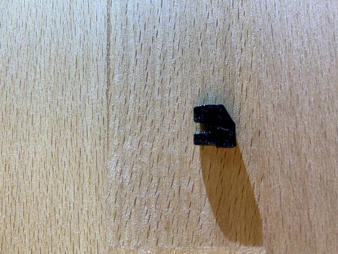

sonata31 PostĂ©(e) Aout 31, 2020 Auteur PostĂ©(e) Aout 31, 2020 J'ai finalement rĂ©ussir Ă l'ouvrir et j'ai pu enlever le filament Petit problĂšme : quand j'ai ouvert le volet une petite piĂšce s'est Ă©chappĂ©e et je ne vois vraiment pas d'oĂč elle provient Â
divers PostĂ©(e) Aout 31, 2020 PostĂ©(e) Aout 31, 2020 Tu as desserrĂ© la vis de l'axe du volet pour qu'il tourne librement ? Sinon les deux vis avec des ressorts ne seront pas efficaces. Je ne vois pas trĂšs bien le petit bout de piĂšce mais c'est soit un morceau du volet soit de la piĂšce principale (ce qui serait plus embĂȘtant)
sonata31 PostĂ©(e) Aout 31, 2020 Auteur PostĂ©(e) Aout 31, 2020 (modifiĂ©) Je vais regarder demain Ă tĂȘte reposĂ©e Le volet tourne bien Merci pour l'aide Louis ModifiĂ© (le) Aout 31, 2020 par sonata31

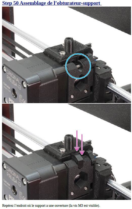

sonata31 Posté(e) Septembre 1, 2020 Auteur Posté(e) Septembre 1, 2020 (modifié) La petite piece est l'obturateur-support, j'ai retrouvé dans la notice de montage Modifié (le) Septembre 1, 2020 par sonata31
