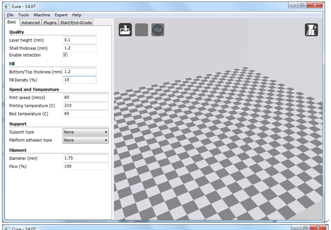

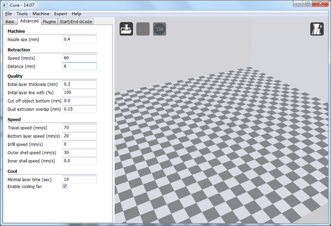

Benjche Posté(e) Septembre 3, 2020 Posté(e) Septembre 3, 2020 (modifié) Salut Smurf81, me voici également redirigé vers ce poste depuis dealabs ! Voici les réglages que le service technique de chez Anet m’a envoyé, par contre il faut utiliser ces réglages sur une vieille version de Cura (14.07 sur Windows, et sur Mac je n’ai trouvé que la 15.04 pour moi mais semble très proche). Je pense que c’est perfectible. J’ai beaucoup de filaments fin dans les impressions lors des déplacements (en même temps je suis débutant total en impression 3D !). Qu’en pensez vous ? Modifié (le) Septembre 3, 2020 par Benjche Oubli texte

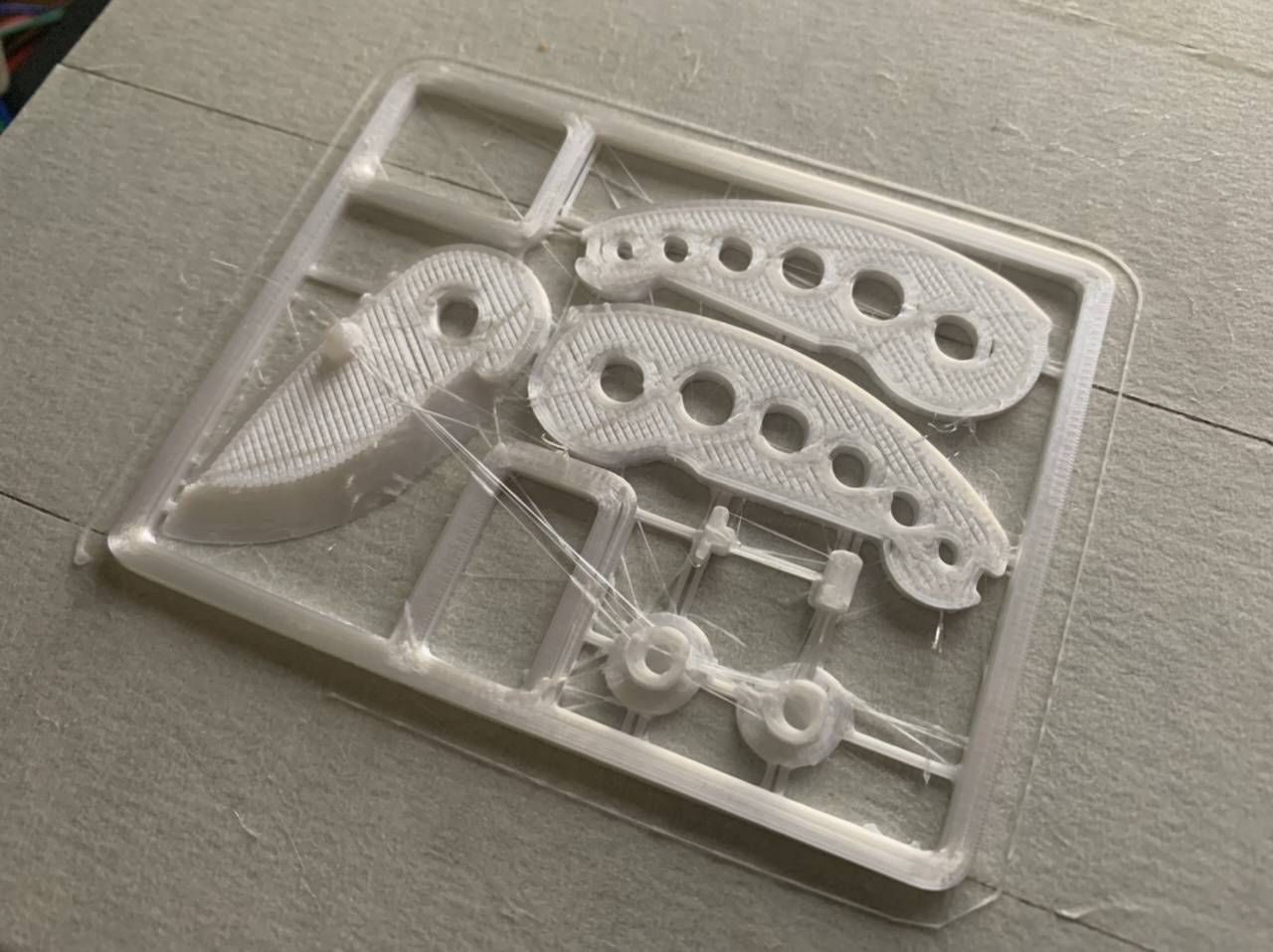

alainz Posté(e) Septembre 3, 2020 Posté(e) Septembre 3, 2020 Bonjour à tous, Ayant aussi profité de cette promo, et utilisateur depuis quelques mois d'une Alfawise U30, je découvre cette Anet A9 et lui trouve des qualités intéressantes : - impressions de bonne qualité sans trop modifier les réglages par défaut - taille réduite, et volume d'impression (160x160x200) intéressant pour de nombreuses impressions rapides - c'est sympa de découvrir une 2° imprimante d'une marque différente... (la Sidewinder X1 me désormais fait de l'oeil pour cette fois-ci passer aux gros volumes) Concernant Cura, j'utilise la dernière version (4.7) avec les préréglages de l'Ender 2 (qui semble très similaire à l'A9), en ayant juste modifié les dimensions des axes. Comme partagé par une personne sur Dealabs, je vais essayer les réglages de ce site (à traduire en français pour les non-germanophiles) : https://drucktipps3d.de/forum/topic/anet-a9-2/?part=9
alainz Posté(e) Septembre 3, 2020 Posté(e) Septembre 3, 2020 Le 03/09/2020 at 10:59, Benjche a dit : Salut Smurf81, me voici également redirigé vers ce poste depuis dealabs ! Voici les réglages que le service technique de chez Anet m’a envoyé, par contre il faut utiliser ces réglages sur une vieille version de Cura (14.07 sur Windows, et sur Mac je n’ai trouvé que la 15.04 pour moi mais semble très proche). Je pense que c’est perfectible. J’ai beaucoup de filaments fin dans les impressions lors des déplacements (en même temps je suis débutant total en impression 3D !) Dérouler As-tu imprimé la poignée qui est déjà en gcode (fichier dans la SD) ? Si oui, as-tu eu également ces filaments et excroissances ? Il faut toujours commencer par les fichiers fournis avec l'imprimante afin de valider son bon fonctionnement. Cela te permettra de voir si le problème provient de ton montage, filament, leveling, ou d'un mauvais réglage dans Cura ou un autre slicer.
Benjche Posté(e) Septembre 3, 2020 Posté(e) Septembre 3, 2020 Le 03/09/2020 at 11:16, alainz a dit : As-tu imprimé la poignée qui est déjà en gcode (fichier dans la SD) ? Si oui, as-tu eu également ces filaments et excroissances ? Il faut toujours commencer par les fichiers fournis avec l'imprimante afin de valider son bon fonctionnement. Cela te permettra de voir si le problème provient de ton montage, filament, leveling, ou d'un mauvais réglage dans Cura ou un autre slicer. Dérouler Salut. Je ne l'ai pas encore imprimé car j'attends ma livraison de fil noir demain . Par contre je vais plutôt imprimer celle là qui permet de mettre la bobine de fil en même temps : https://www.thingiverse.com/thing:3313659 Avec d'autres fichiers, j'ai eu ces filaments liés au déplacement de la buse entre deux points d'impression. ça serait plutôt lié aux réglages, non ?

Eev Posté(e) Septembre 3, 2020 Posté(e) Septembre 3, 2020 Le 03/09/2020 at 15:13, Benjche a dit : Sinon quelqu’un a une idée sur ce phénomène de claquement au niveau de l’engrenage qui entraîne le filament ? IMG_5869.MOVFetching info... Dérouler Le 03/09/2020 at 10:59, Benjche a dit : Dérouler cura 14.07???? tu es dans la préhistoire là! direction -> https://ultimaker.com/fr/software/ultimaker-cura on télécharge la dernière version ou la 4.6.2! on fait un nouveau profil d'imprimante. l'anet a9 est pas encore reférencé. du coup va falloir faire son propre profile ou regarder sur le net si il y en a un. Le 03/09/2020 at 15:13, Benjche a dit : Sinon quelqu’un a une idée sur ce phénomène de claquement au niveau de l’engrenage qui entraîne le filament ? IMG_5869.MOVFetching info... Dérouler pour ton extrudeur (oui c'est l'extrudeur) qui claque, soit ta buse est bouché, soit tu chauffes pas assez (200/210° pla), soit tu avances trop vite, soit ta tête est trop proche du bed
alainz Posté(e) Septembre 3, 2020 Posté(e) Septembre 3, 2020 Le 03/09/2020 at 15:13, Benjche a dit : Sinon quelqu’un a une idée sur ce phénomène de claquement au niveau de l’engrenage qui entraîne le filament ? IMG_5869.MOVFetching info... Dérouler Comme dit plus haut, c'est très souvent parce la buse est trop proche du bed. Si cela te le fait sur les premières couches et pas ensuite, ne cherche pas plus loin et refait ton leveling. Si cela te le fait même au bout de quelques centimètres de hauteur, cela sera certainement plutôt un problème de température de la buse ou quelque chose qui coince.

Benjche Posté(e) Septembre 3, 2020 Posté(e) Septembre 3, 2020 (modifié) Le 03/09/2020 at 15:25, Eev a dit : cura 14.07???? tu es dans la préhistoire là! direction -> https://ultimaker.com/fr/software/ultimaker-cura on télécharge la dernière version ou la 4.6.2! on fait un nouveau profil d'imprimante. l'anet a9 est pas encore reférencé. du coup va falloir faire son propre profile ou regarder sur le net si il y en a un. pour ton extrudeur (oui c'est l'extrudeur) qui claque, soit ta buse est bouché, soit tu chauffes pas assez (200/210° pla), soit tu avances trop vite, soit ta tête est trop proche du bed Dérouler Sinon pour Cura, c'est le mec de chez Anet en Chine qui m'a dit d'utiliser ça avec les réglages qu'il m'a donné... Bon je vais essayer avec le nouveau Cura mais je n'ai pas réussi à charger les fichiers du site allemand qui sont dans un fichier en ".curaprofile", je ne sais pas comment l'injecter dans le logiciel... sinon pour le réglage de la Ender 2, tu mets quoi dans la partie là à droite (PrintHead Settings) ? Modifié (le) Septembre 3, 2020 par Benjche
Eev Posté(e) Septembre 3, 2020 Posté(e) Septembre 3, 2020 Le 03/09/2020 at 16:56, Benjche a dit : Sinon pour Cura, c'est le mec de chez Anet en Chine qui m'a dit d'utiliser ça avec les réglages qu'il m'a donné... Bon je vais essayer avec le nouveau Cura mais je n'ai pas réussi à charger les fichiers du site allemand qui sont dans un fichier en ".curaprofile", je ne sais pas comment l'injecter dans le logiciel... sinon pour le réglage de la Ender 2, tu mets quoi dans la partie là à droite (PrintHead Settings) ? Dérouler c'est les chinois c'est normal pour charger un profile cura: Gérer les profils et tu fais importer.

Benjche Posté(e) Septembre 4, 2020 Posté(e) Septembre 4, 2020 Le 04/09/2020 at 08:26, alainz a dit : J'ai laissé par défaut, et mes impressions sortent très bien. Tu as pu tester ? Dérouler J’ai testé une impression avec les paramètres du site Allemand, que j’ai finalement réussi à mettre dans Cura pour Mac. Par contre encore plein de fils, avec des petites bulles dans les angles... limite plus qu’avant... et l’extrudeur claque encore... (j’utilise un filament PLA de marque ICE, à priori qualitatif) Sinon tu as mis les paramètres de la Endler2 sans rien changer c’est ça ?
alainz Posté(e) Septembre 4, 2020 Posté(e) Septembre 4, 2020 Pour les paramètres, j'ai sélectionné dans Cura l'imprimante Ender 2 en modifiant juste la taille du plateau en 160 x 160. Aucune autre modification. Ton filament a plutôt bonne réputation, mais je ne l'ai jamais essayé. Sur ton impression, il semble y avoir un problème sur l'axe Z (hauteur) car on voit des couches mal alignées, notamment à 1cm de hauteur. Sinon, peut-être est-ce simplement un problème de température. Si ta pièce colle bien, ne touche pas celle du bed. Par contre, tu disais plus haut imprimer à 210 voire 215°. Ton filament semble ne pas avoir le temps de refroidir, ce qui peut expliquer ces petits fils : donc trop chaud, trop vite, pas assez refroidit. Donc, je te conseille de : - réduire la température (200°) - n'hésite pas à imprimer une tour de température pour tester la meilleure température avec ce filament / ces réglages - vérifier que ton ventilateur (qui refroidit le filament qui sort de la buse) tourne bien (100%) - réduire la vitesse d'impression (50mm/s au lieu de 60)
Benjche Posté(e) Septembre 4, 2020 Posté(e) Septembre 4, 2020 (modifié) Le 04/09/2020 at 12:48, alainz a dit : Pour les paramètres, j'ai sélectionné dans Cura l'imprimante Ender 2 en modifiant juste la taille du plateau en 160 x 160. Aucune autre modification. Ton filament a plutôt bonne réputation, mais je ne l'ai jamais essayé. Sur ton impression, il semble y avoir un problème sur l'axe Z (hauteur) car on voit des couches mal alignées, notamment à 1cm de hauteur. Sinon, peut-être est-ce simplement un problème de température. Si ta pièce colle bien, ne touche pas celle du bed. Par contre, tu disais plus haut imprimer à 210 voire 215°. Ton filament semble ne pas avoir le temps de refroidir, ce qui peut expliquer ces petits fils : donc trop chaud, trop vite, pas assez refroidit. Donc, je te conseille de : - réduire la température (200°) - n'hésite pas à imprimer une tour de température pour tester la meilleure température avec ce filament / ces réglages - vérifier que ton ventilateur (qui refroidit le filament qui sort de la buse) tourne bien (100%) - réduire la vitesse d'impression (50mm/s au lieu de 60) Dérouler Les cassures à 1cm sont liées à une baisse de température pendant l'impression, j'étais redescendu à 200° pour faire si ça faisait moins de filament mais ça ne changeait rien et il manquait de la matière. Par contre j'ai l'impression que le ventilo de devant ne tourne plus, est-ce normal ??? Je vais regarder en rentrant. J'ai imprimer un des fichiers gcode d'origine (la boite carrée), on va voir en rentrant par rapport aux paramètres. [Edit] vidéo du ventilo en impression du fichier test : IMG_5879.MOV Modifié (le) Septembre 4, 2020 par Benjche Oubli vidéo
