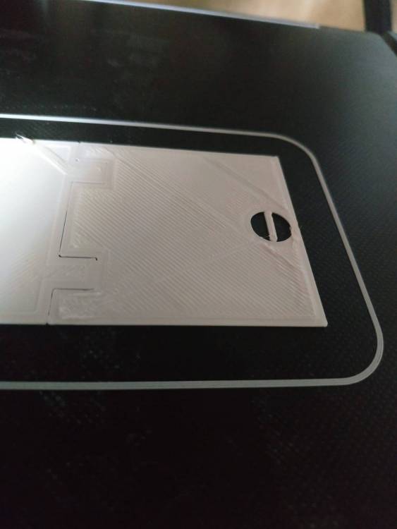

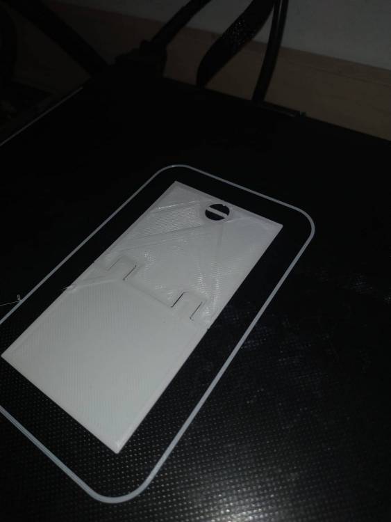

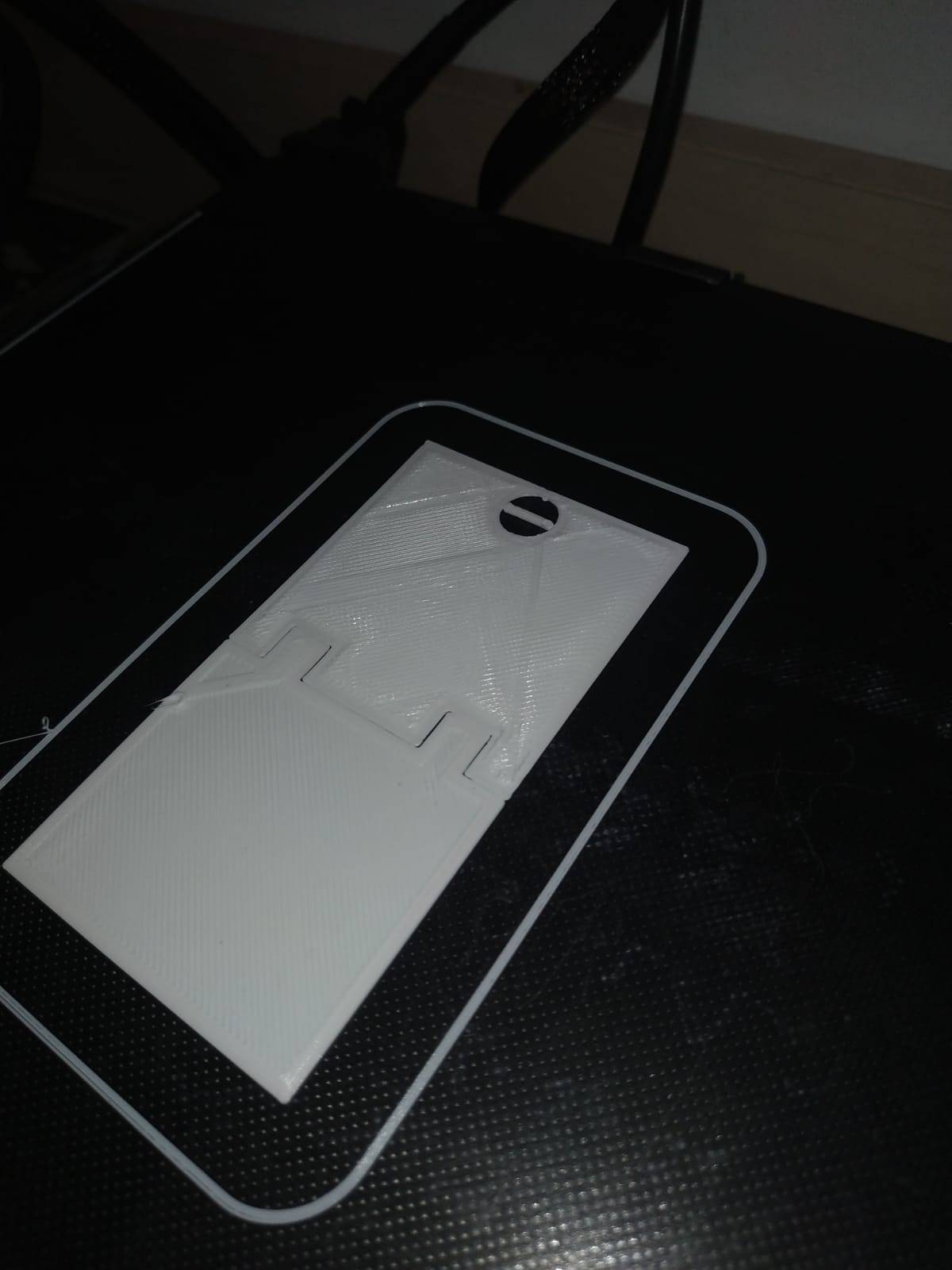

Bonjour'
voila mon probleme:
La buse creuse literrallement un sillon dans la couche qui vient d'etre deposee.
Nouveau dans le domaine - sur quels parametres jouer, et  comment les regler dans Cura ?
D'avance merci
Mon materiel:
Ender 3 v2, PLA blanc.
Mes parametres: Banc - 60 deg, buse - 200 deg, Layer Quality - 0.16
Ci joint qlq photos de l'effet "sillon".
il semblerait que tu es en sur-extrusion il faudrait régler ça un premier temps
Ensuite quelle est ta vitesse de remplissage car une vitesse trop haute peu amplifier cette effet.
Même si en théorie tu ne devrait pas en avoir besoin, tu peux activer 0.2 de décalage en Z
Je ne connais pas bien CURA mais il ces options à regarder aussi :
il faudrait désactiver les mode de contours et après on peut éviter un grand nombre de ces déplacements problématiques. Il faut également activer "éviter les pièces" et désactiver la Z-scar (jointure en Z)
Merci beaucoup.
Alors si c'est possible, en 1 phrase, regler la sur-extrusion, c'est la reglette, marquer le debut puis extruder une certaine distance et voir combien est sorti reellement, c'est ca ?
Quel est le 0.2 de decalage en Z ?
Pour les contours, l'evitement d epieces et la Z-scar; je chercher et je verifie.

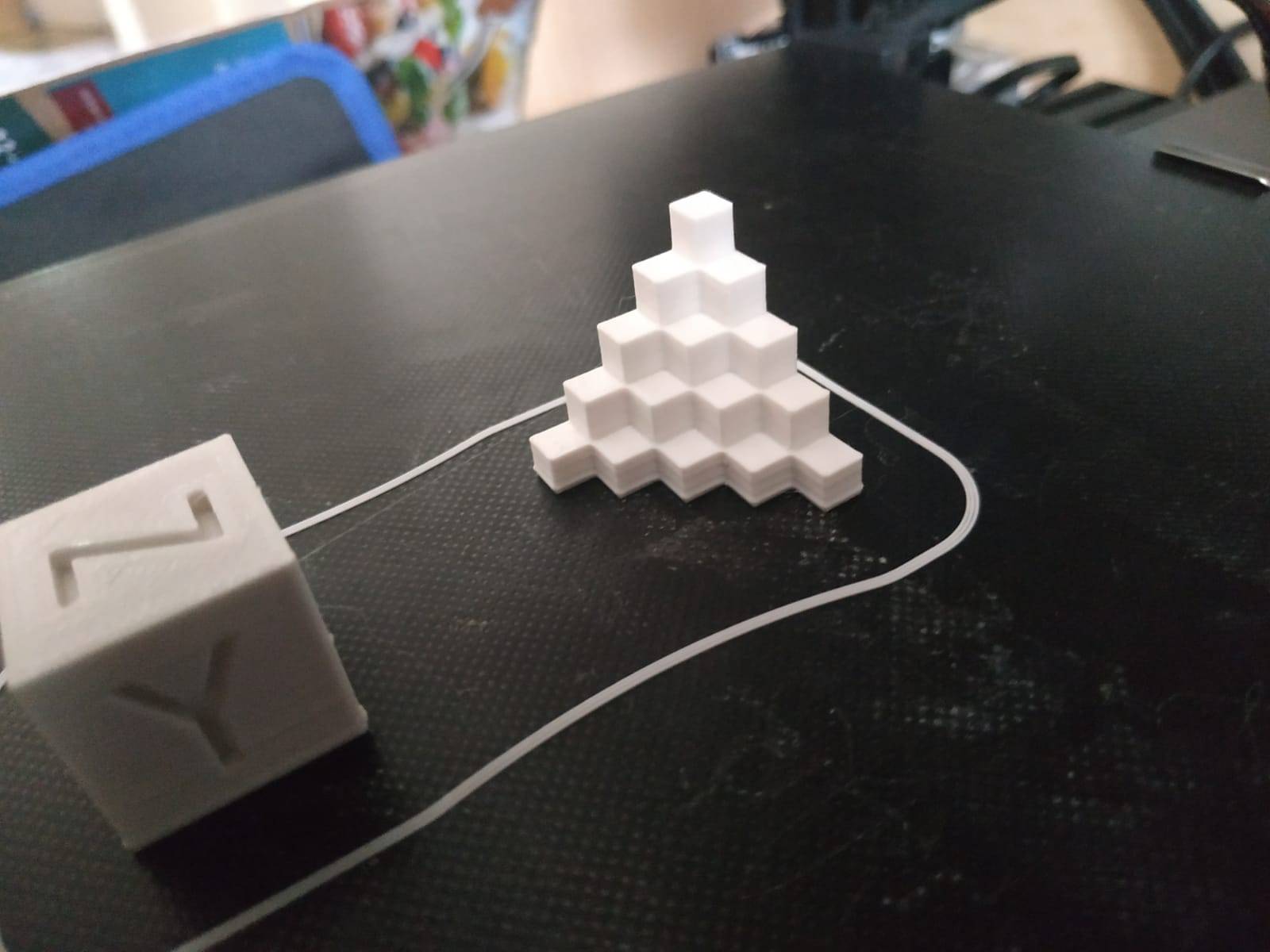

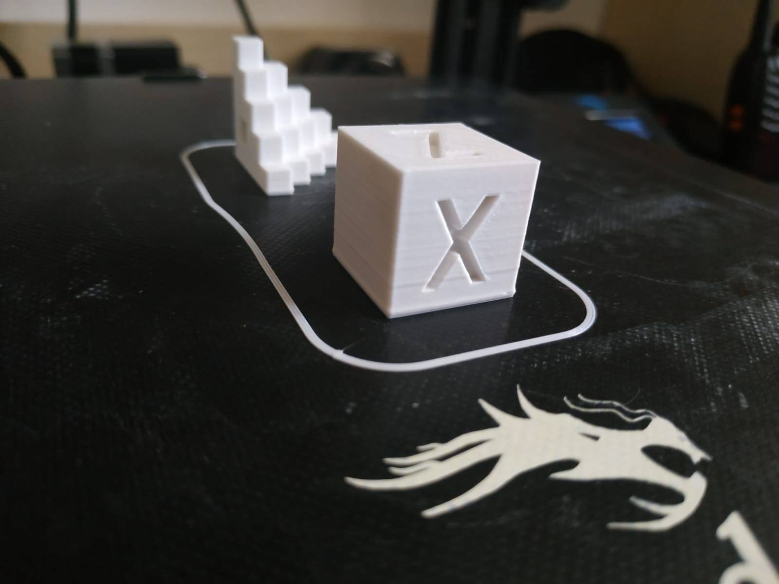

Bon, alors en parallele, j'ai imprime un test (cube calibration et une pyramide)
Je n'ai pas encore mesurer mais il apparait que les premieres couches sont epatees
Est ce lie ou est ce un autre probleme ?
Le resultat: il manque de facon consistante 0.2mm.
Au cube -  dans l'axe des Z (X et Y sont sortis parfaits)
A la pyramide - juste au premier etage... dans l'axe des Z.
Calibrage fait avec une feuille de publicite un peu epaisse (0.15mm)
Quel est le parametre a changer ?
Lit ce que je t'ai mis en haut.
si ton flux est trop important tes angles ne seront pas vif et si idem pour les pas moteurs.
Ensuite tu feras des cubes pour mesurer. régle la mécanique ensuite tu régleras le slicer
Ca y est c'est resolu !!!
En fait la Ender 3 v2 a un plateau chauffant en verre qui a apparemment un fort (tres fort) indice de dilatation.
Il faut une cale de 0.3mm entre la buse et le plateau a froid - soit 3 feuilles a imprimante normal/2 flyers quadrichromes).
Merci encore pour les conseils !
