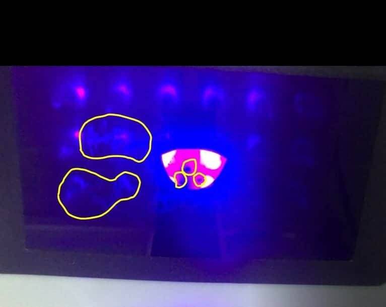

Bonjour à tous,
Je rencontre un problème de durée de vie des écrans LCD sur ma Elegoo Mars,
en effet, je reconnais volontiers que j'imprime beaucoup (et quasi non-stop) mais j'en suis au 4ᵉ écran LCD en 8 mois.
Pour le premier, j'ai contacté le SAV Elegoo qui m'a fourni gratuitement une pièce de remplacement.
Mais j'ai dû le remplacer encore 3 fois, et je souhaitais savoir si d'autres personnes ont rencontré ce problème ?
Me conseillez-vous d'espacer mes prints pour laisser l'écran se reposer entre deux ?
Tous les avis constructifs et conseils sont les bienvenus.
Merci à vous

N'hésite pas à ajouter un peu de délais d'extinction afin de laisser ton écran refroidir entre 2 couches.
Pour rappel, mettre 1 ou 2 secondes ne sert à rien puisque le temps que le plateau fasse son aller-retour et donc, le temps d'écran éteint est déjà plus long que ça.
Mettre 7 secondes est déjà un début, monter à 8 ou 9 si besoin.
Alors, oui, ca rallonge les temps d'impression, mais ça permet de sauvegarder un peu le matériel.
Pour ma part, je suis à 7 secondes de off pour 8 secondes de on.
