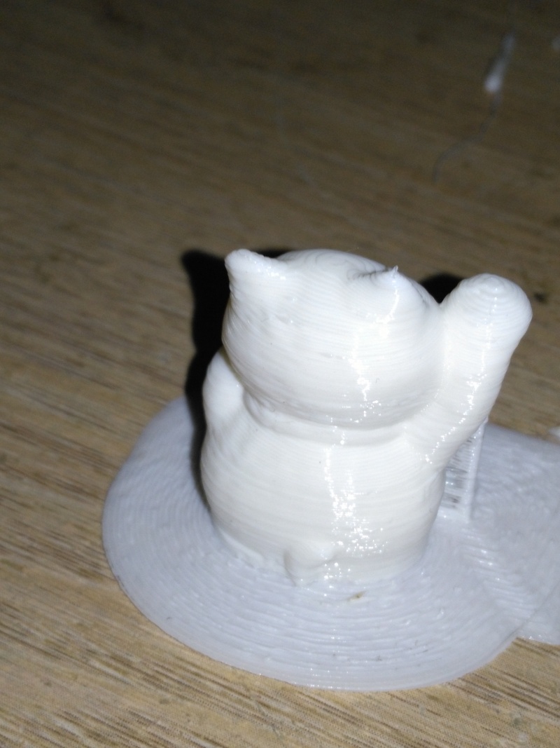

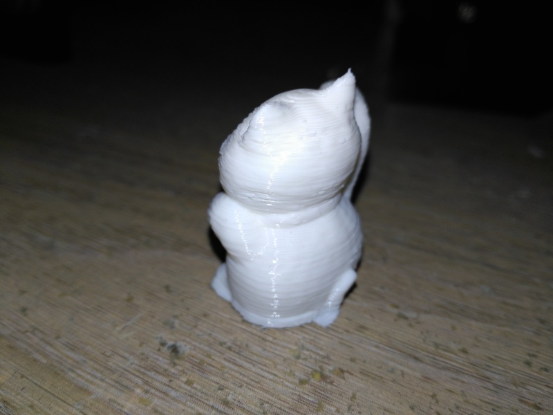

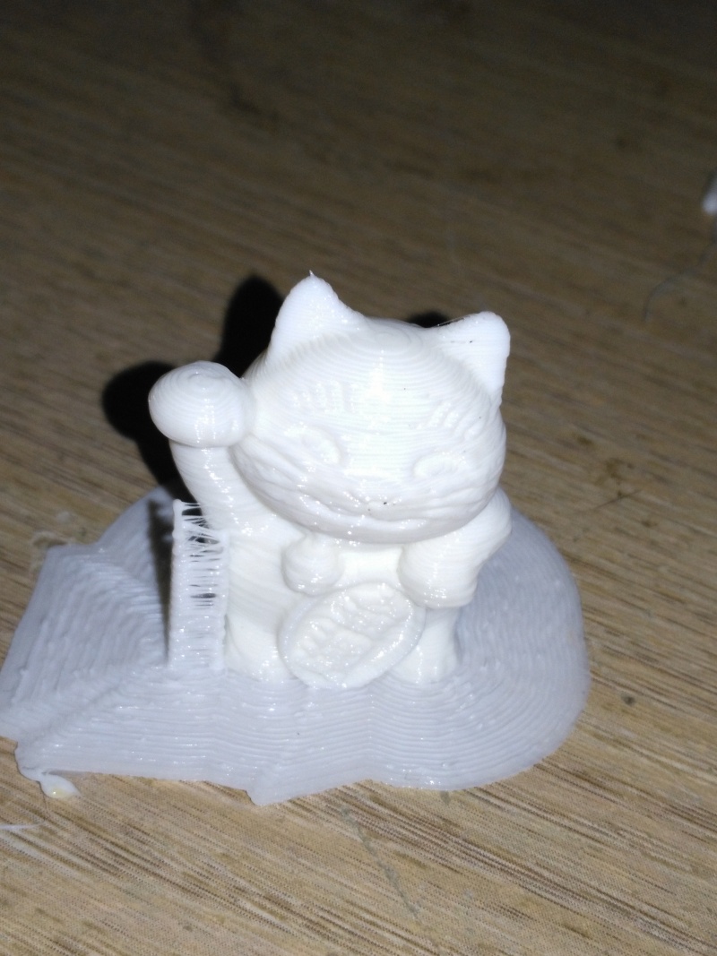

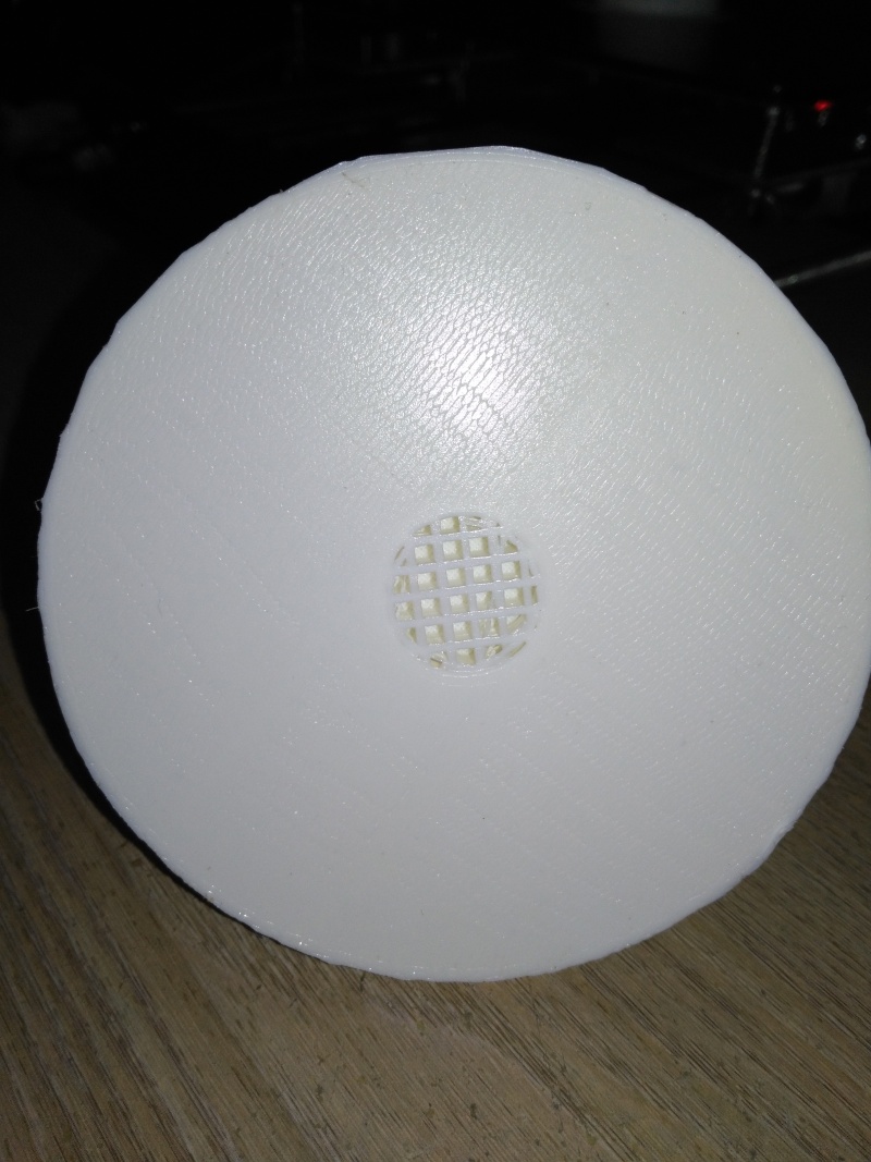

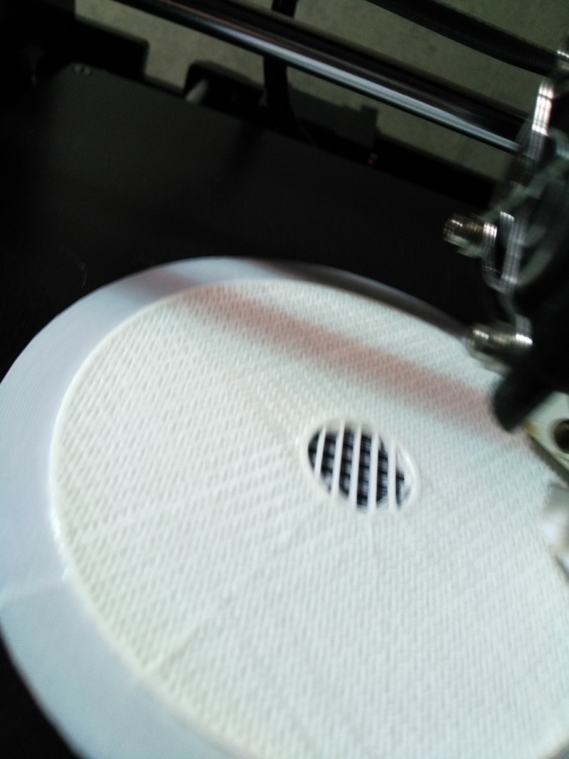

Impression réalisé en mode rapide sous cura
Impression avec du PLA Arianeplast
200° / 60°

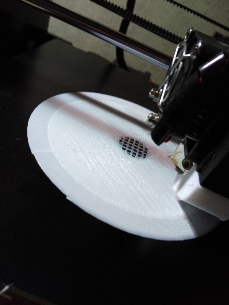

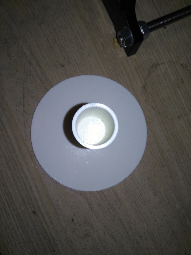

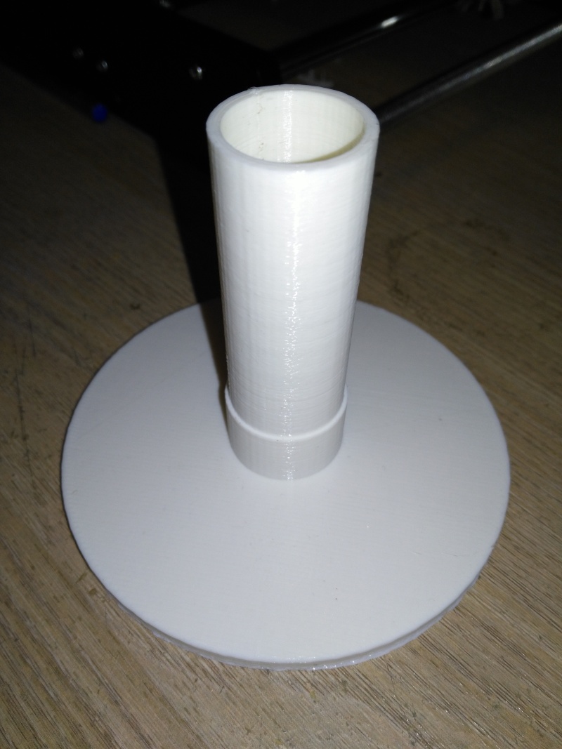

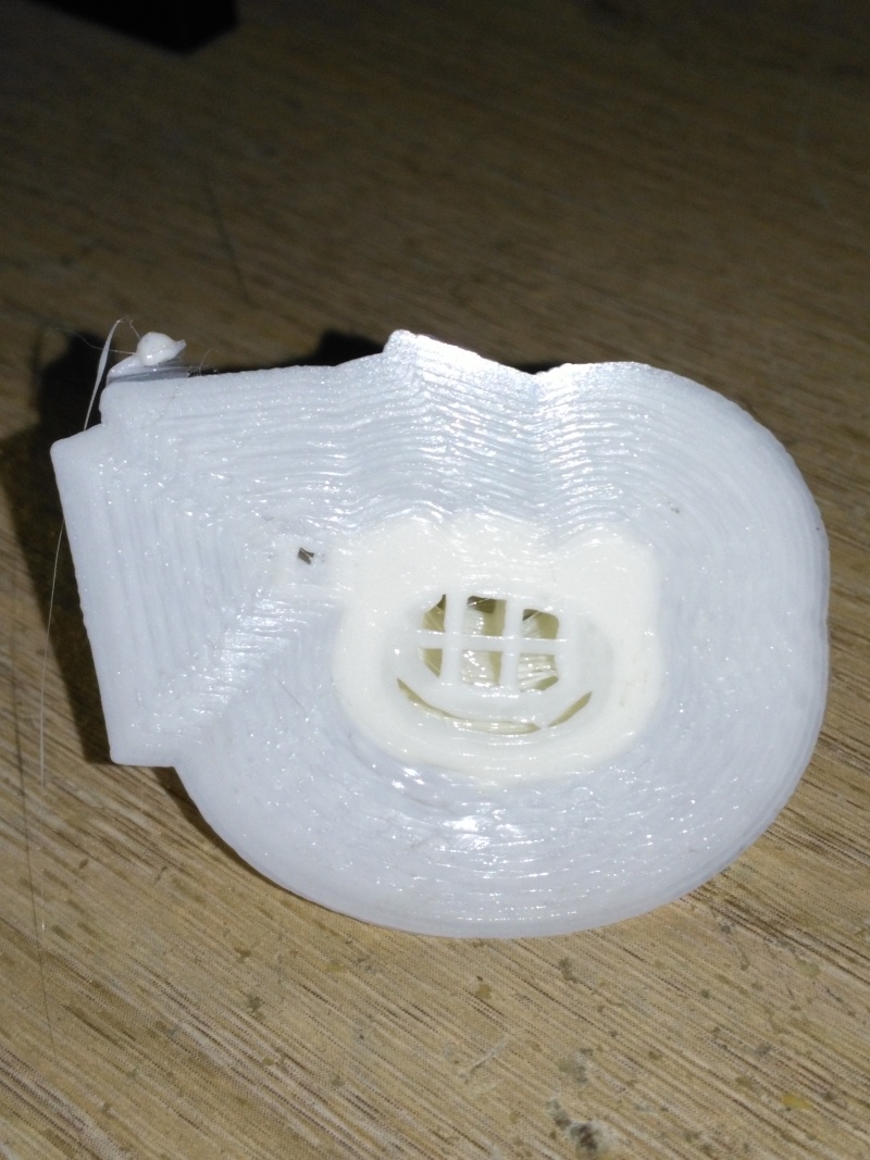

Ensuite j'attaque un support d'e-liquide
Toujours en arianeplast
200° / 60°
Épaisseur de couche 0.1
Remplissage 35%
Vitesse d'impression 50
Si sa parait pas forcément rond c'est moi qui était entrain de retirer le brim autour de la pièce ;)
