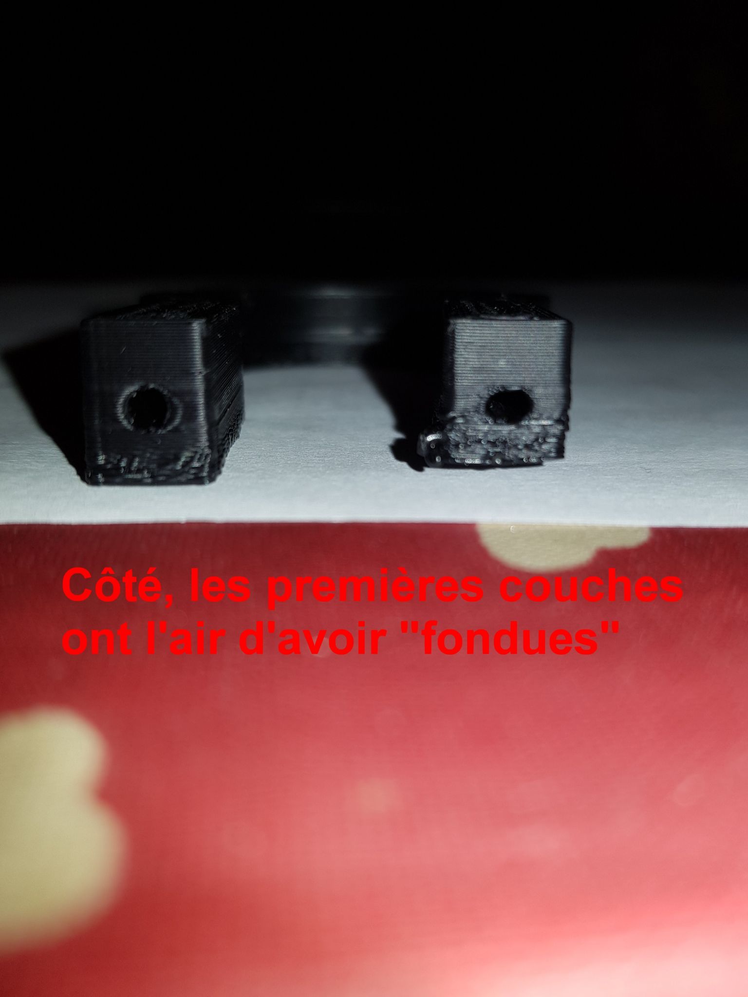

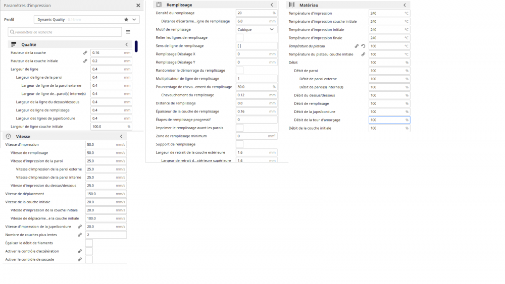

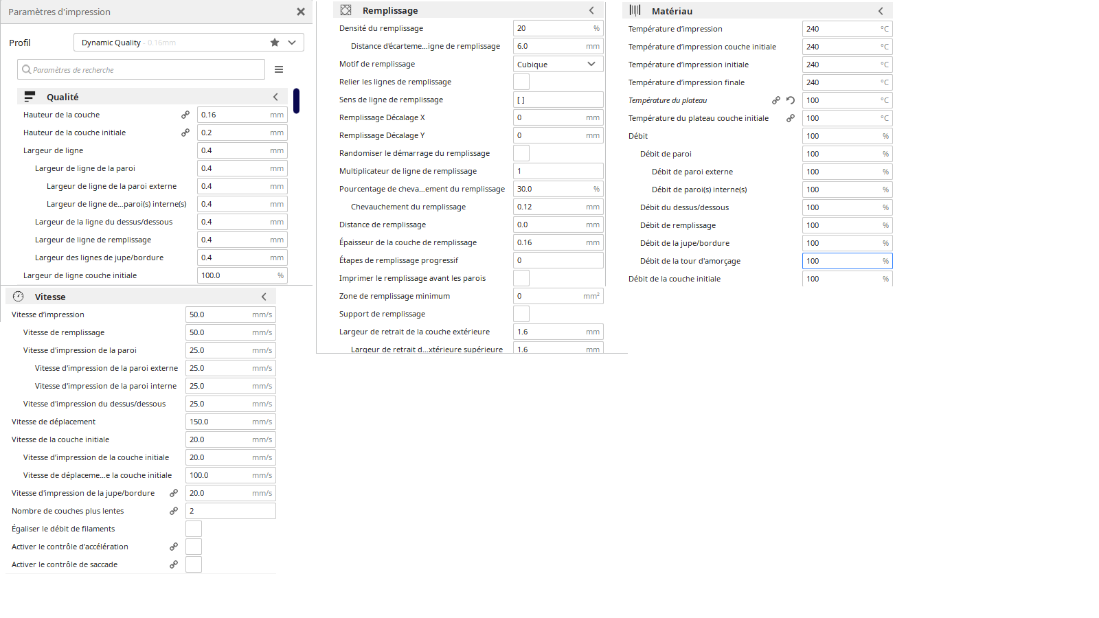

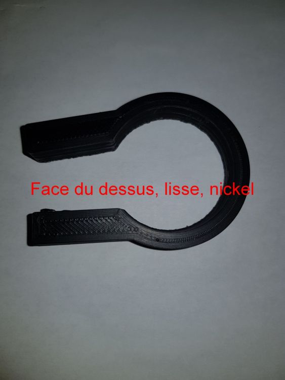

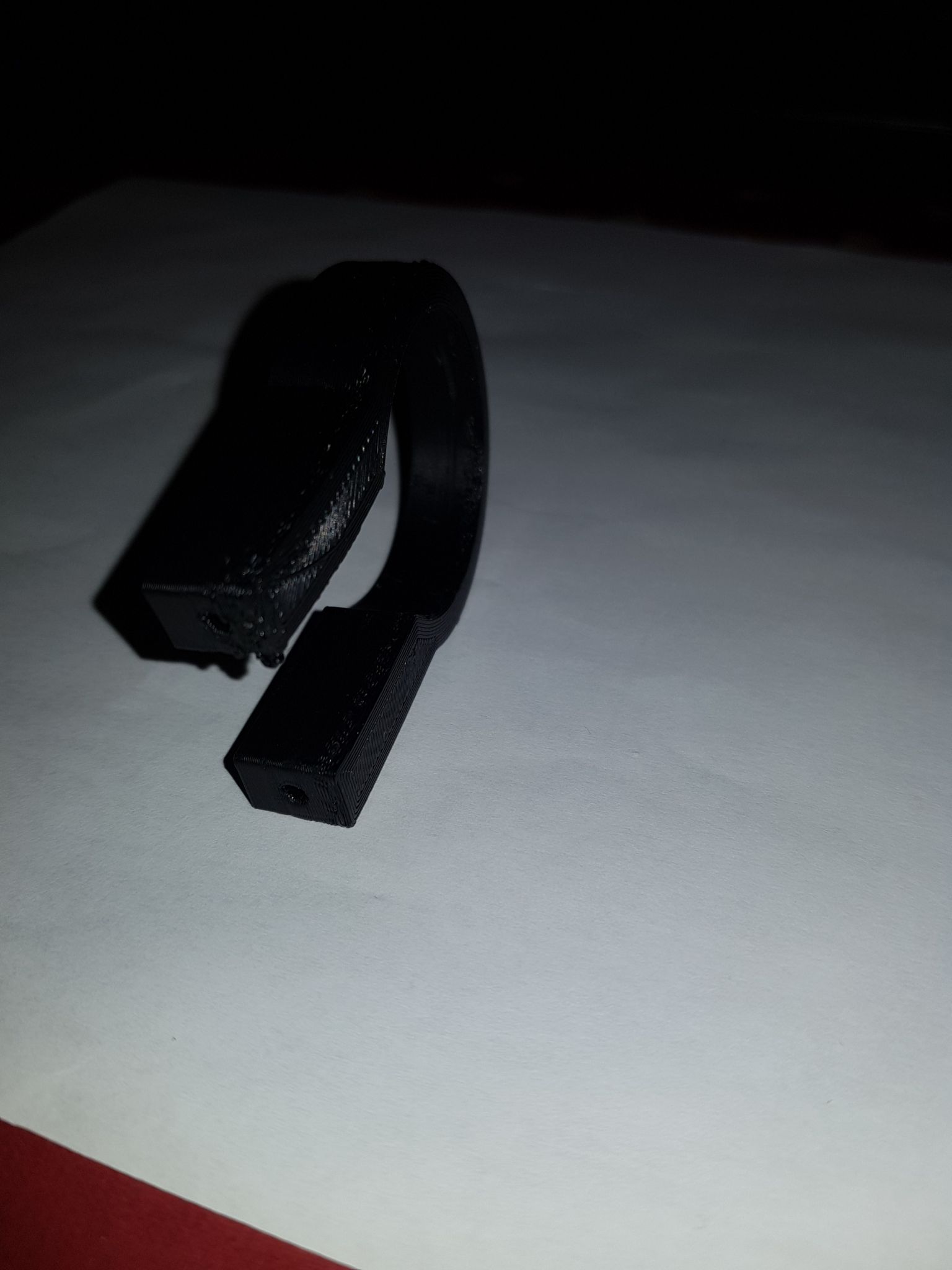

Vous trouverez ci-après un problème d'impression d'une pièce sans besoin de support avec un filament ABS. Je précise que toutes les pièces imprimés en PLA ont été réussi avant. J'ai utilisé CURA 4.7
Mon imprimante (neuve) ENDER 3 V2, bed isolé (couche de liège, couche de KAPTON, couche d'aluminium isolant thermique), ressort "Jaune", extrudeur aluminium, imprimante dans housse fermée Creality.

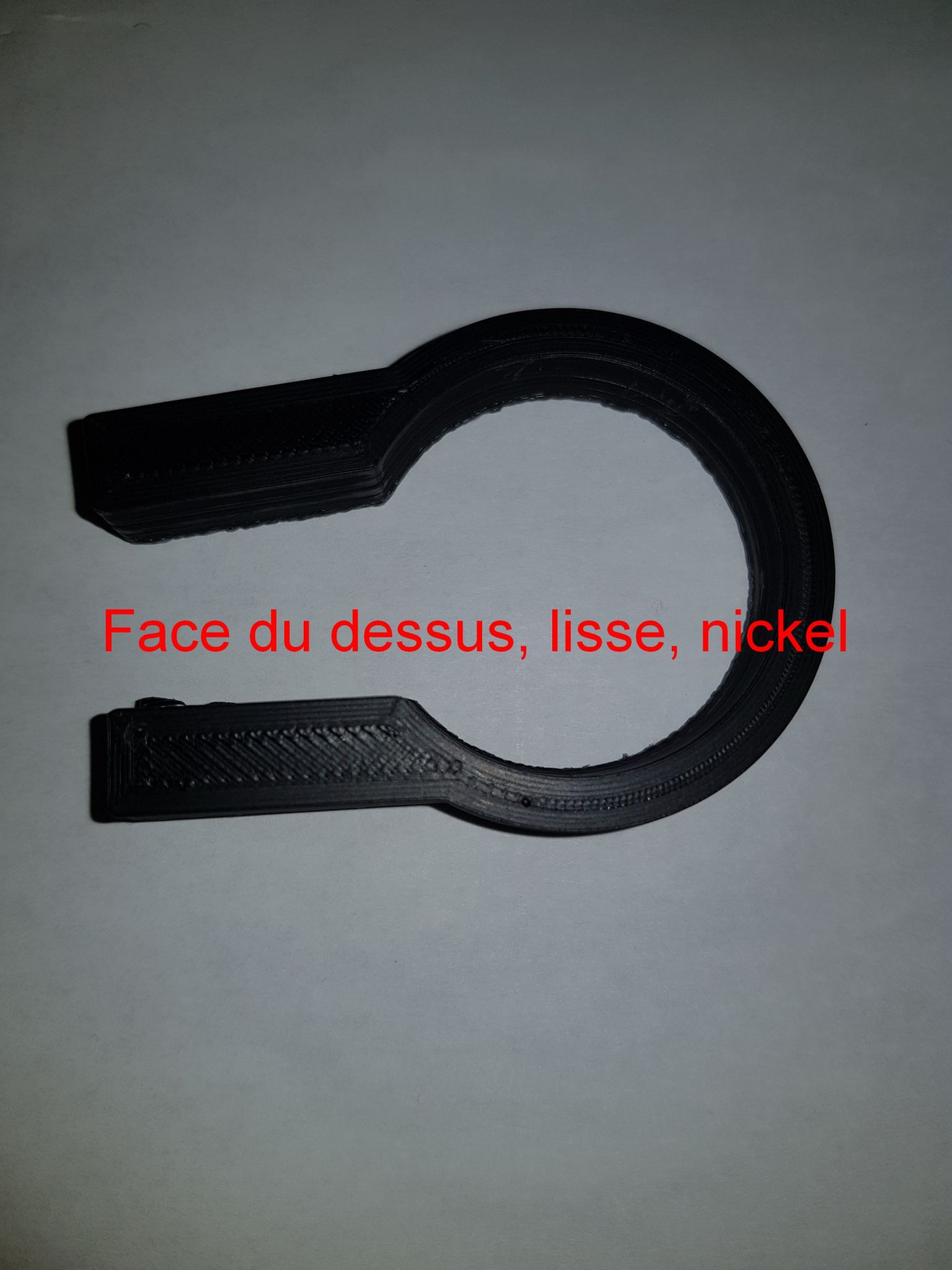

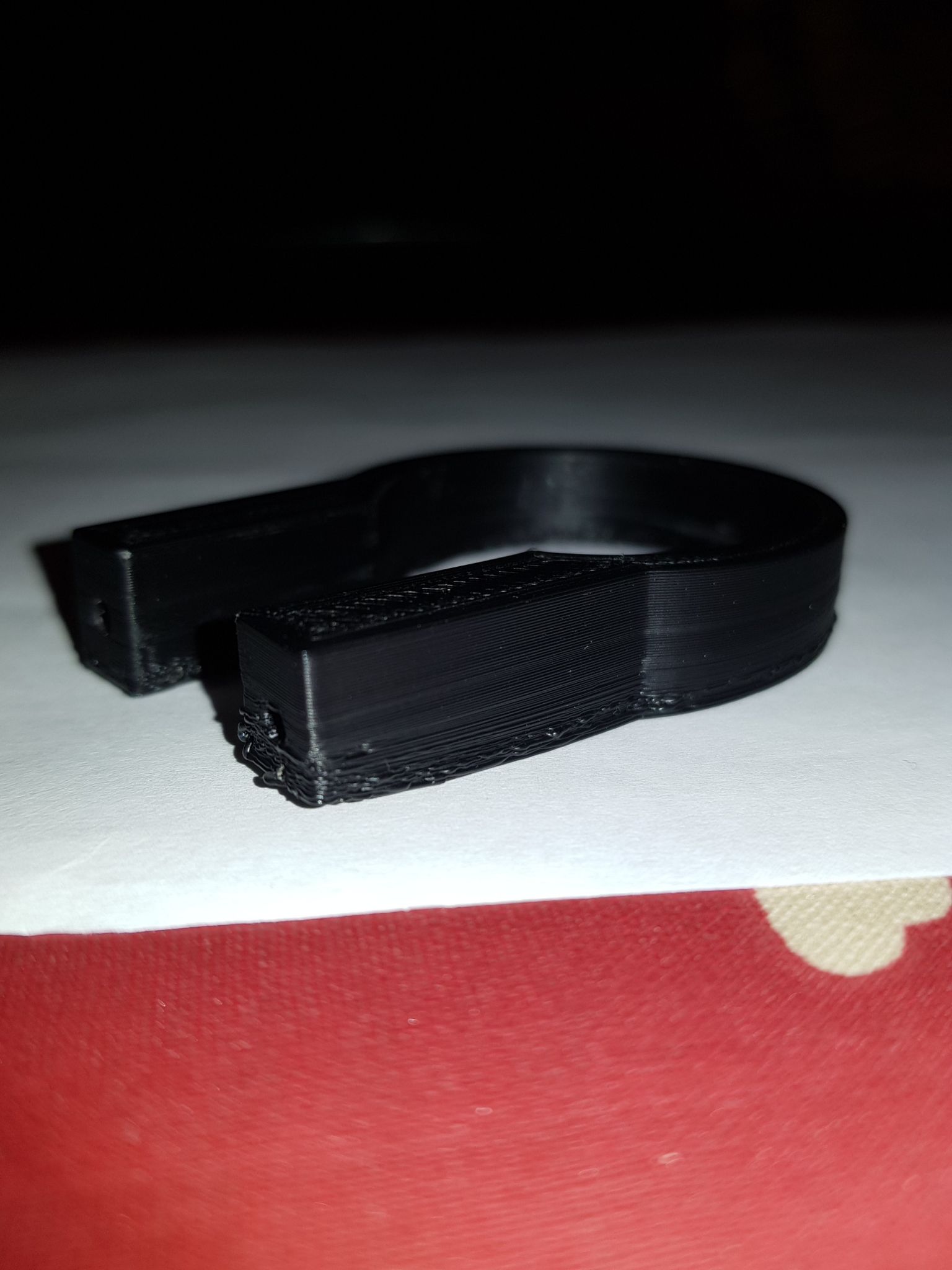

J'ai préchauffé le bed à 100°, la buse à 230°. J'ai réglé mon bed, puis lancé l'impression. Les premières couches avaient l'air d'être un peu "molle", puis impression nickel.

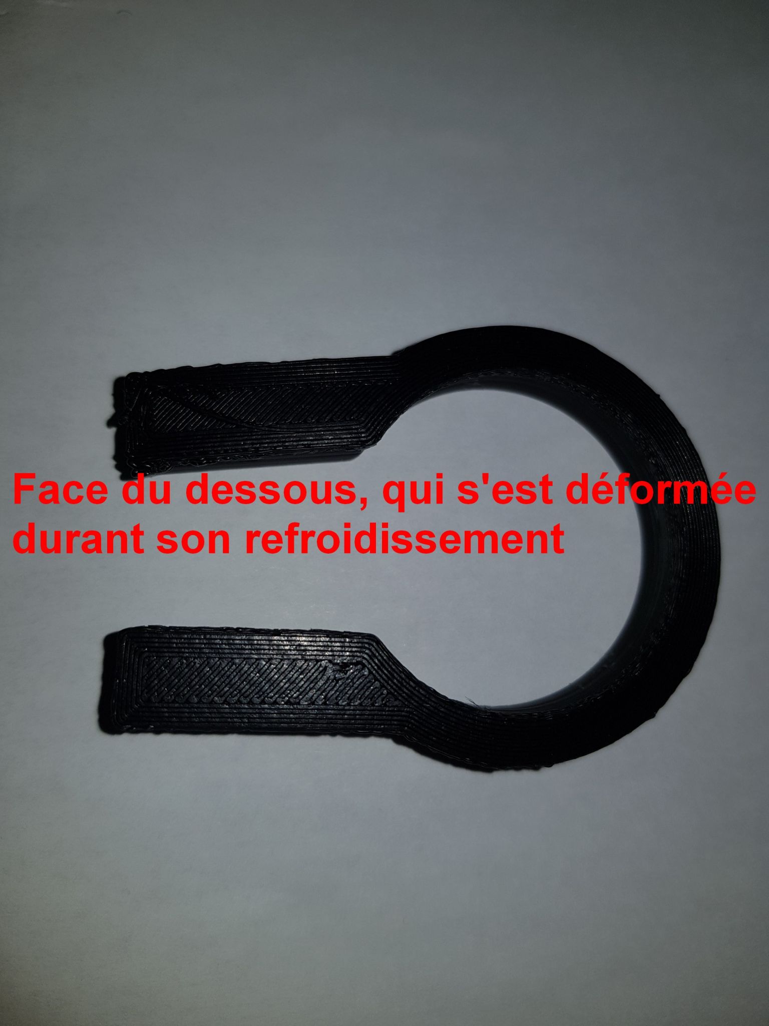

La chauffe du bed s'arrête, 30 secondes après la fin de l'impression, bam... la pièce se rétracte et voilà le résultat...
Config + Photos
