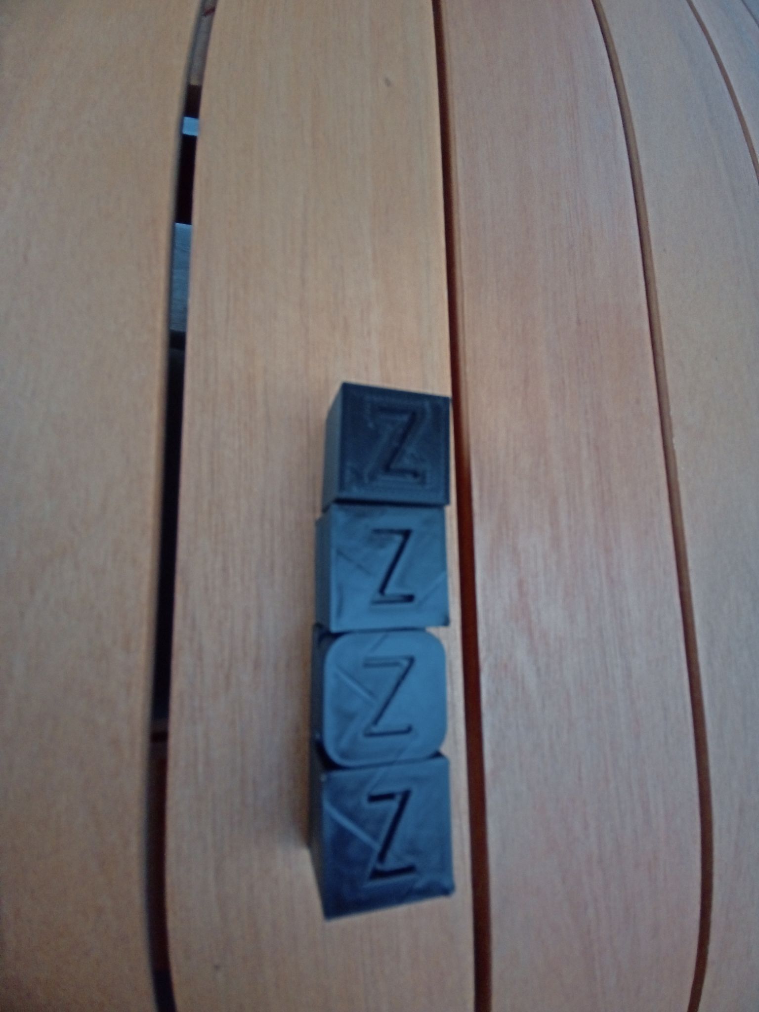

Voilà j'ai une ARTILLERIE GENIUS et je suis en plein réglage.
Ma question est la suivante j'ai fait plusieurs cube teste xyz et chaque fois tout se passe bien sauf qu'à la fin la buse repart comme le g-code lui indique au fond à gauche et le plateau coulisse vers l'avant mais en faisant cela il fait un trait avec la buse chaude sur ma réalisation
 Pour précision je fais un lissage sur la dernière couche et je suis sur cura 4.7
Pouvez-vous m'aider svp je ne sais pas sur quoi agir.
Par avance merci des propositions que vous pouvez me faire
Salut,
Tu peux ajouter ces 2 lignes au début du GCode de fin:
G91                         ; mode relatif
G1 Z1 F500             ; remonte en Z de 1mm
