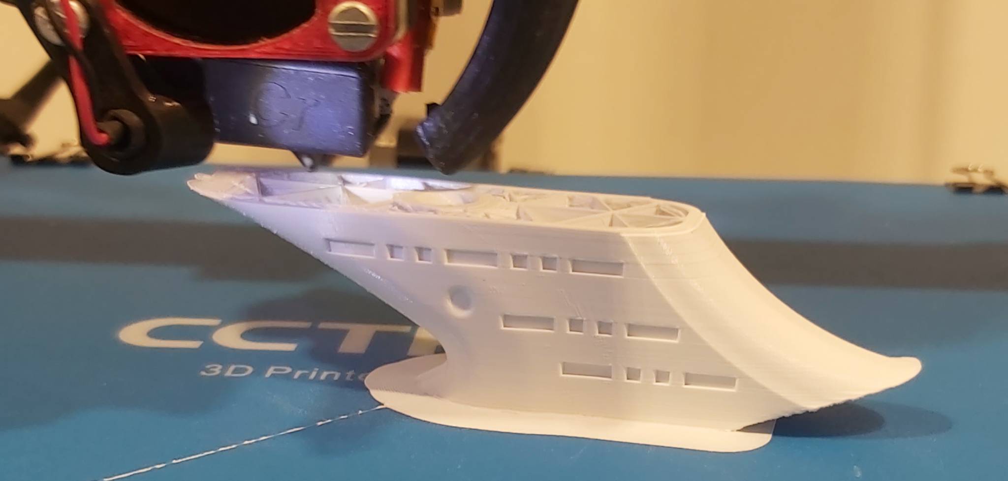

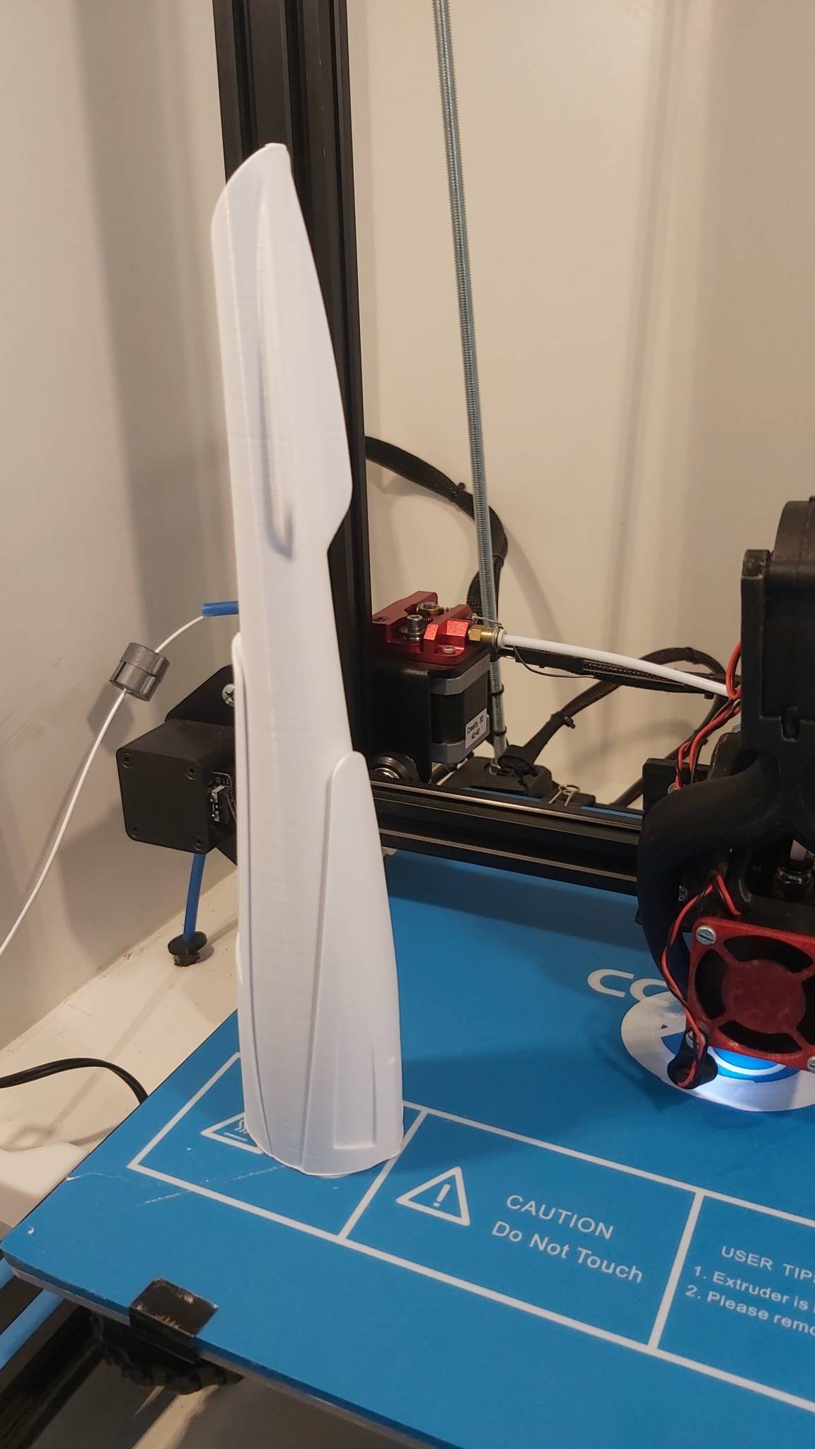

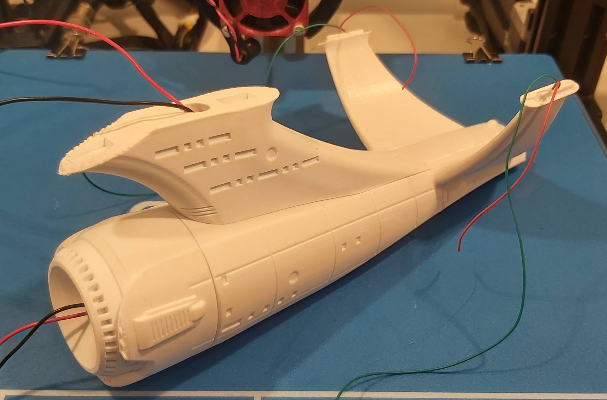

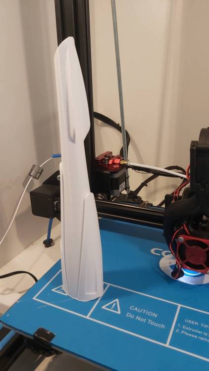

Ta pièce c'est de la dentelle  .rien n'est rempli correctement
Normalement une imprimante est capable de réaliser un remplissage correct
Voici une des premières pièces que j'ai imprimé
Et une des dernières 20200905_173458.thumb.jpg.bbf788fbe891e3ca6d2f51c1983ab2d9.jpg
20200801_103638.thumb.jpg.3d0cee8452076a1180e4e052c44ae527.jpg20200906_205431.thumb.jpg.3f1613c98e3506f25886d0299de03bbf.jpg
