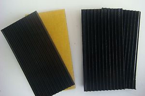

6ème problème : ma dagoma bouge légèrement vers l'arrière pour les impressions qui durent plusieurs heures (donc potentiellement dangereux)
Solution : acheter des petites plaques "anti bruit" (trouvé a casto)  :
?u=http%3A%2F%2Fi.ebayimg.com%2F00%2Fs%2
j'ai retiré/arraché a la pince coupante les petites pâtes de la dagoma (désolé :$) (2pates avant,2 arrière et 4 de chaque coté) puis j'ai rajouté ces petits patins dit anti bruit qui sont aussi très adhérent (ca ne glisse plus sur mon bureau en verre..)
