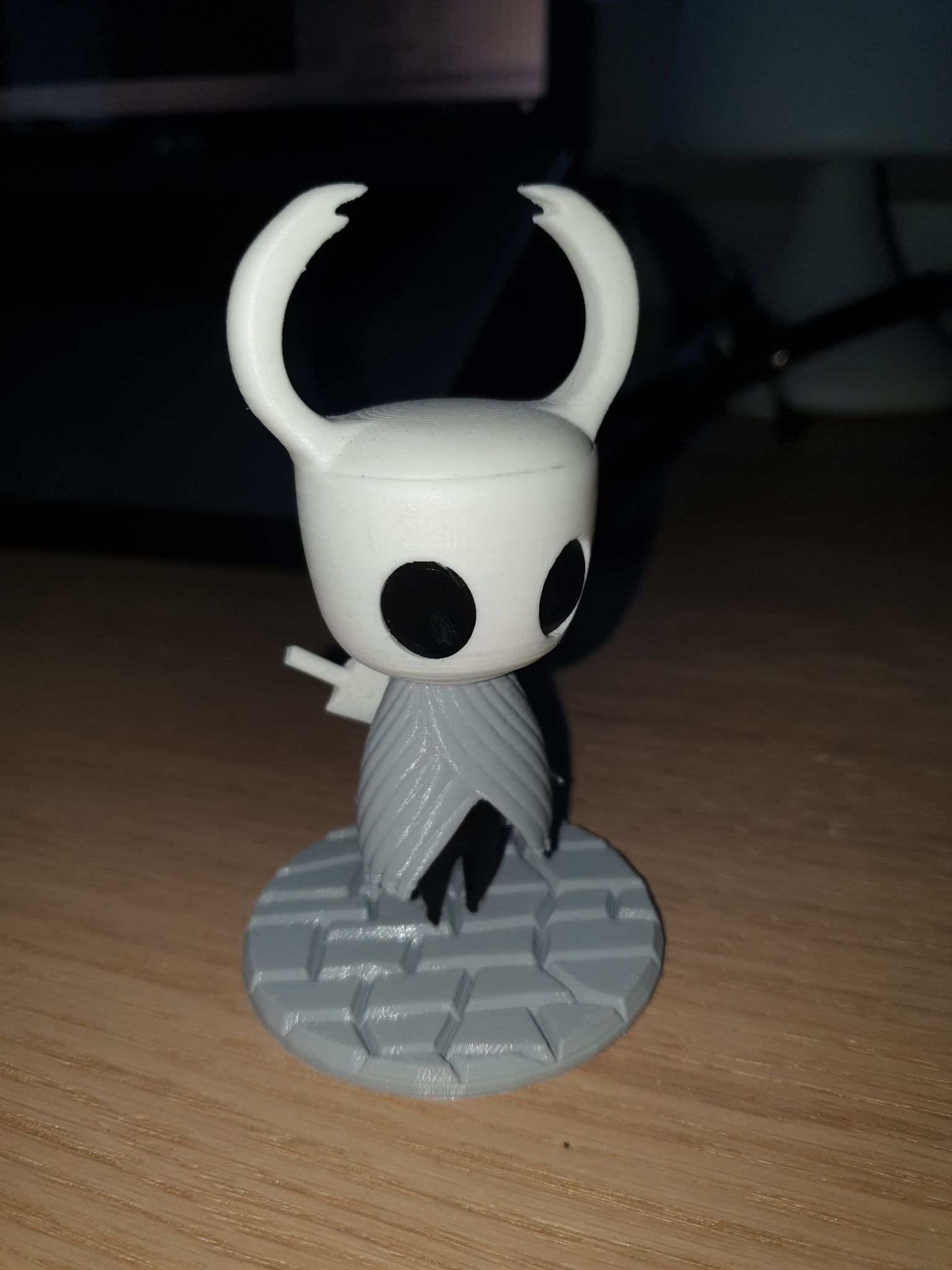

Dans l'entreprise où je travaille nous possèdons deux Prusa MK3S, et j'en ai également une perso. Mais depuis quelque temps je rencontre le problème de décalage de couche et ce souci arrive environ une fois par impression. J'ai déjà vérifié que les courroies soient tendues, que rien ne vient perturber l'extrudeur ni le plateau, mais les décalages se répètent...
Hier, j'ai imprimé une figurine (hollow knight), j'ai lancé 2 fois la pièce et sur les deux fois il y a un décallage au même niveau. Je ne sais donc pas quel est le problème.

Justement le décalage peut se faire dans les axes Y et /ou X... Rien ne bloque et il n'y a aucun bruit particulier, j'ai déjà démonter plusieurs fois l'extrudeur et l'intérieur est nickel.
Le décalage se fait au niveau des cornes sur la photo (je l'ai un peu poncé ici)

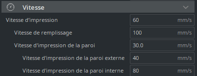

 Dans ce cas il reste le reglage de l'intensité moteur vs l'accélération des axes. Tu as mis quelles valeurs ?
Voici mes vitesses d'impression et j'imprime uniquement du PA6-GF30. Par contre je ne comprend pas pourquoi l'intensité moteur/ accélération des axes seraient un problème, j'ai presque tous mes paramètres par défauts.

Salut,
 Le courant max détermine la puissance max que tu vas envoyer aux moteurs.
Si c'est un vrai décalage de couche
[Je raconte ma vie]
Après c'est une question de physique accélérer un objet c'est lui donner de l'énergie. Tu transformes de l'énergie électrique en énergie mécanique. La puissance électrique c'est (en CC) UxI. La puissance mécanique c'est la force*distance. C'est pas rigoureux dis comme ça (simplifié à l'extrème).
C'est grosso modo le premier principe de la thermo ... (c'est une blague de dire ça).
Ensuite tu es dans un système réel et non idéal. Tes axes ne sont pas alignés exactement, tu as des contraintes, des frictions .... Si tu demandes à ton moteur de dépasser l'accélération max possible, il va perdre un pas et se décaler.
Dans ce cas deux solutions : augmenter la puissance, en risquant de faire chauffer ton moteur un peu plus ou diminuer la demande de puissance, c'est à dire l'accélération demandée.

Je viens de regarder un peu mieux ta figurine au niveau des cornes. Ca n'a pas l'air d'un décalage de couche. En fait je n'arrive pas à voir si à partir d'un certain niveau la corne est décalée ou pas (surtout que tu as poncé ?). Tu as un décalage complet de la couche ?
Si ce sont des sortes de bavures au niveau des parties fines, ça peux être du à une impression sur une couche pas totalement solidifiée. Donc tu peux augmenter le temps minimum pour une couche. Ca se produit surtout sur les colonnes fines .
Tu peux prendre une photo un poil plus rapprochée de l'endroit ou ça bug ?
PS PS : tu as un chargeur multifilament ou tu as imprimé plusieurs pièces ?
