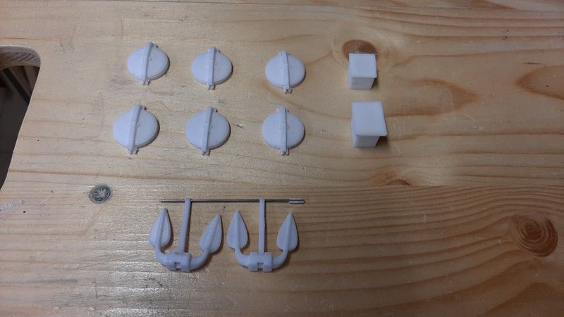

bonsoir, j'ai une ender 3 et j'ai quelques problème avec certaine petite pièce, je voudrais savoir si une buse de 0,2 mm pourrait améliorer les parties qui ne font parfois que 1,2 mm d'épaisseur 4 mm de long et 2 mm de hauteur, genre une charnière sur un capot.
exemple du genre de pièces que je fabrique, les 6 pièces cylindrique font 18 mm de diamètre, ce sont des capot de citerne pour ma maquette,  les ancres font 30 mm de haut, 28 mm de large.

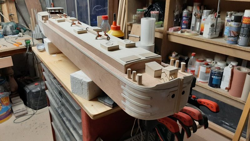

une photo de la maquette en question ci-jointe

Avec une buse en 0.25, j'arrive à imprimer des petits accessoires échelle 1/18, donc 0.2 c'est encore mieux.
J'ai plus été limité par le slicer que par l'imprimante, prusa ne voulait pas imprimer certaines partie, cura est plus tolérant sur ce point (on peut le "forcer" à imprimer des partie trop petite)

Dans cura, tu as une case à cocher (dans coque), imprimer parois fine (ca oblige cura à imprimer les parties du modèle qui sont plus fine que la buse)

moi je ne fait que des maquettes de péniche échelle 1/30, 1,20 m de long le tout radio commander.
