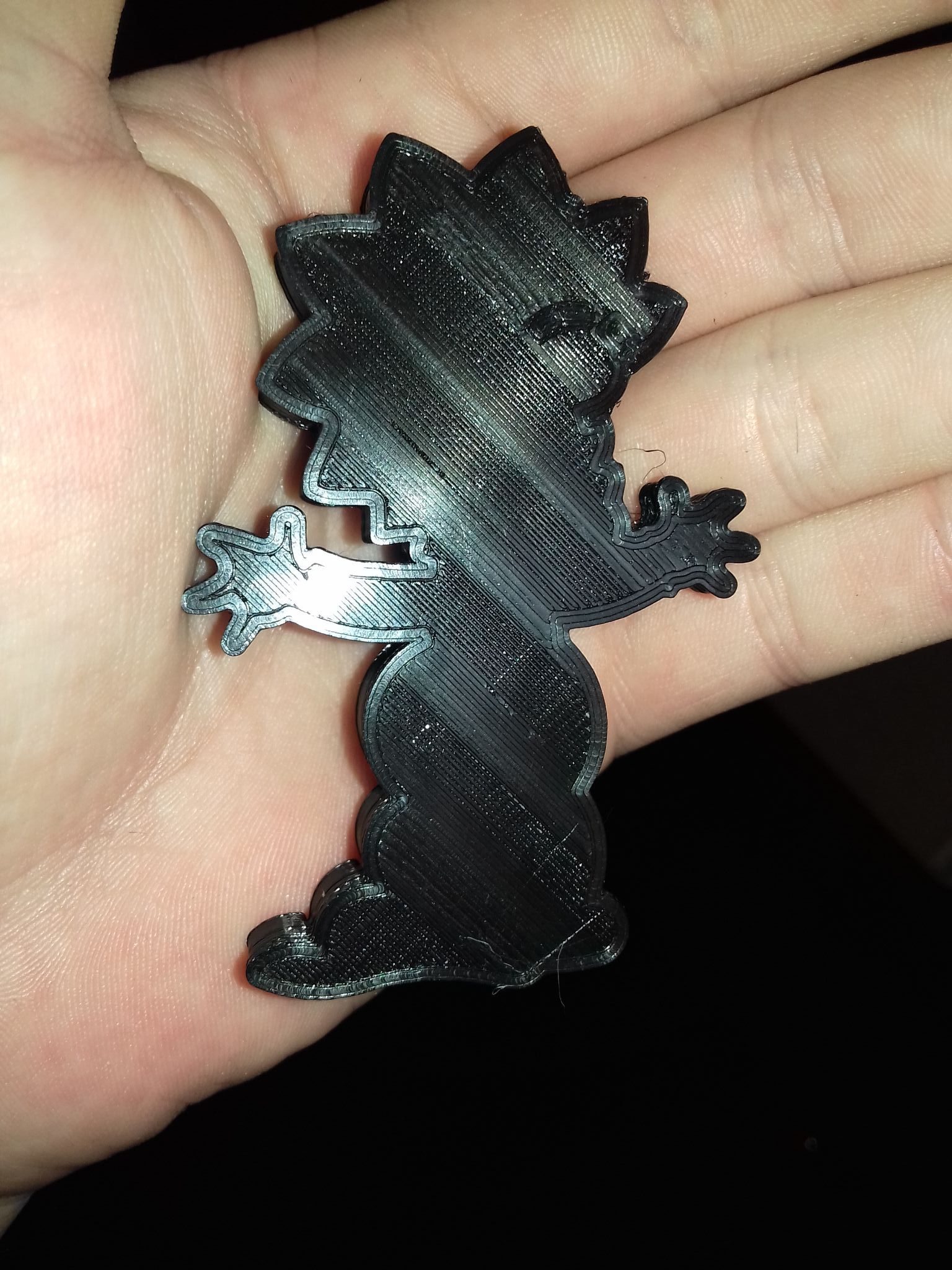

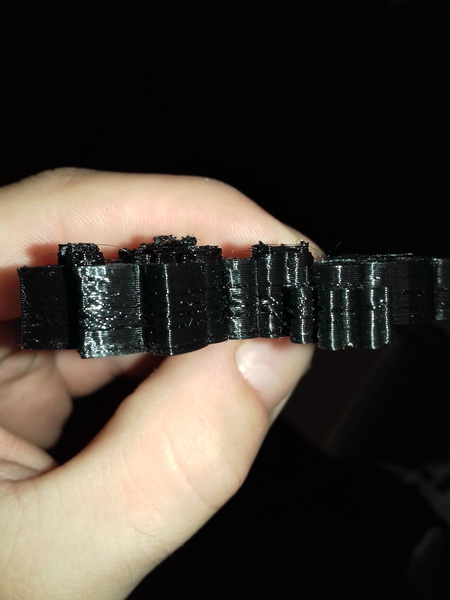

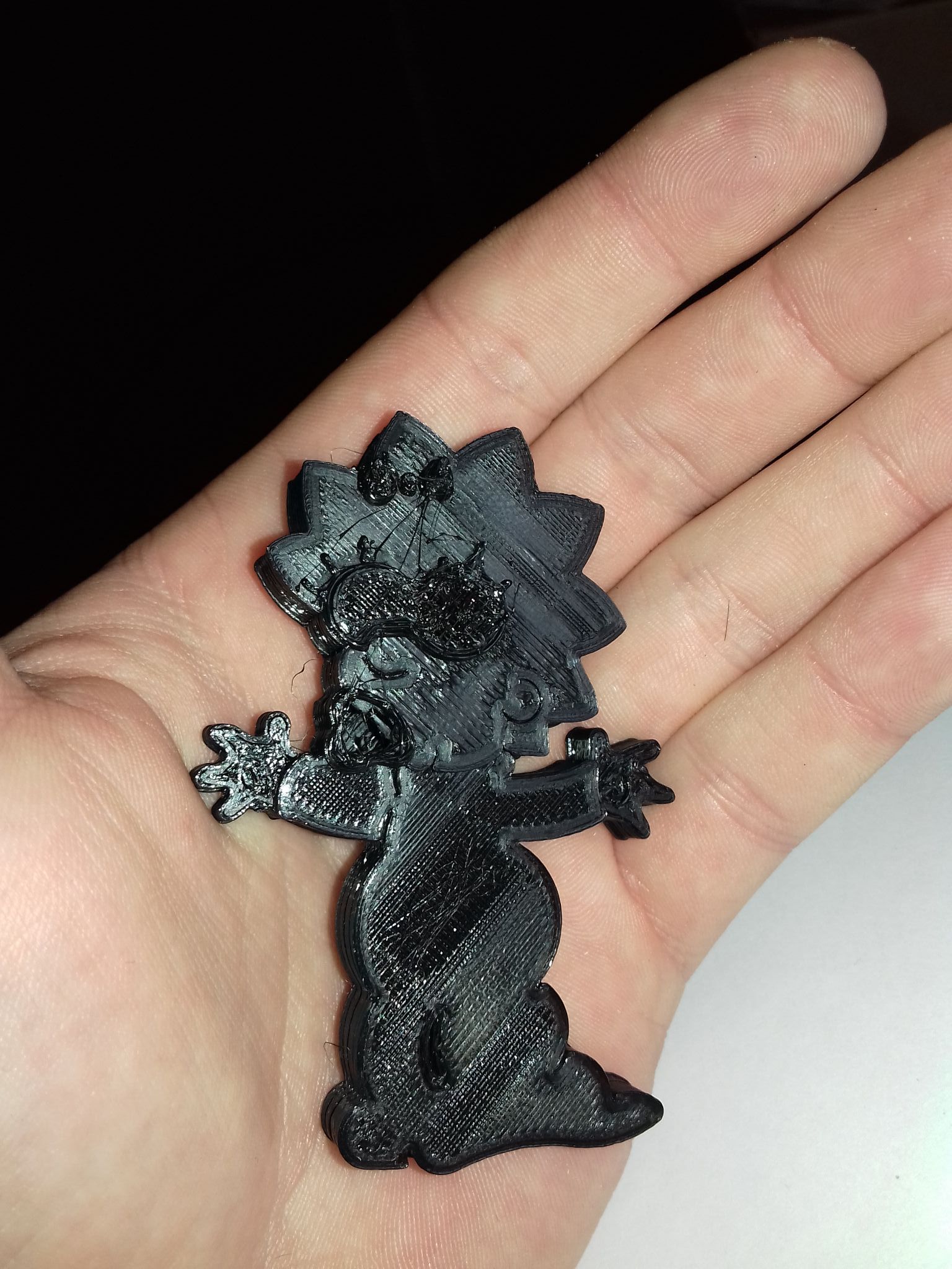

Content de mon Ender 3 a part un plateau pas plan, j'ai opté pour du verre de 4mm d'épaisseur, et aujourd'hui j'ai voulu faire une imprime pour ma nièce qui est alors mais pas du tout réussi....
Etant novice je ne connait pas les termes de se rendu c'est pour sa que je vous joint des photos .
J'ai imprimé avec comme température: Buse = 200° et le bed = 50°
Merci a ceux qui m'apporterons leurs aides
Je suis désolé si le poste ou une question similaire existe déjà je supprimerait

Merci pour ta réponse, l'extrudeur avait bien un default en faisant un calibrage, grâce au marqueur sur le filament je me suit aperçu que le filament n'était plus entrainé de temps a autre dans la gaine donc j'ai resserrer la vis ressort a l'extrudeur et c'est rentré dans l'ordre, après quelques (5 ou 6 🤣) calibrage d'extrudeur comme indiqué dans ton post l'extrudeur me tire bien les 100mm et il me reste bien 10mm a l'entrée de l'extrudeur.
Il me reste plus qu'a réglé l'axe des X car sur une hauteur de cube 20mm il m'imprime un cube d'une hauteur de 19.20mm .
En tous cas merci pour ta rapidité a répondre, tu a résolu mon problème 😀
