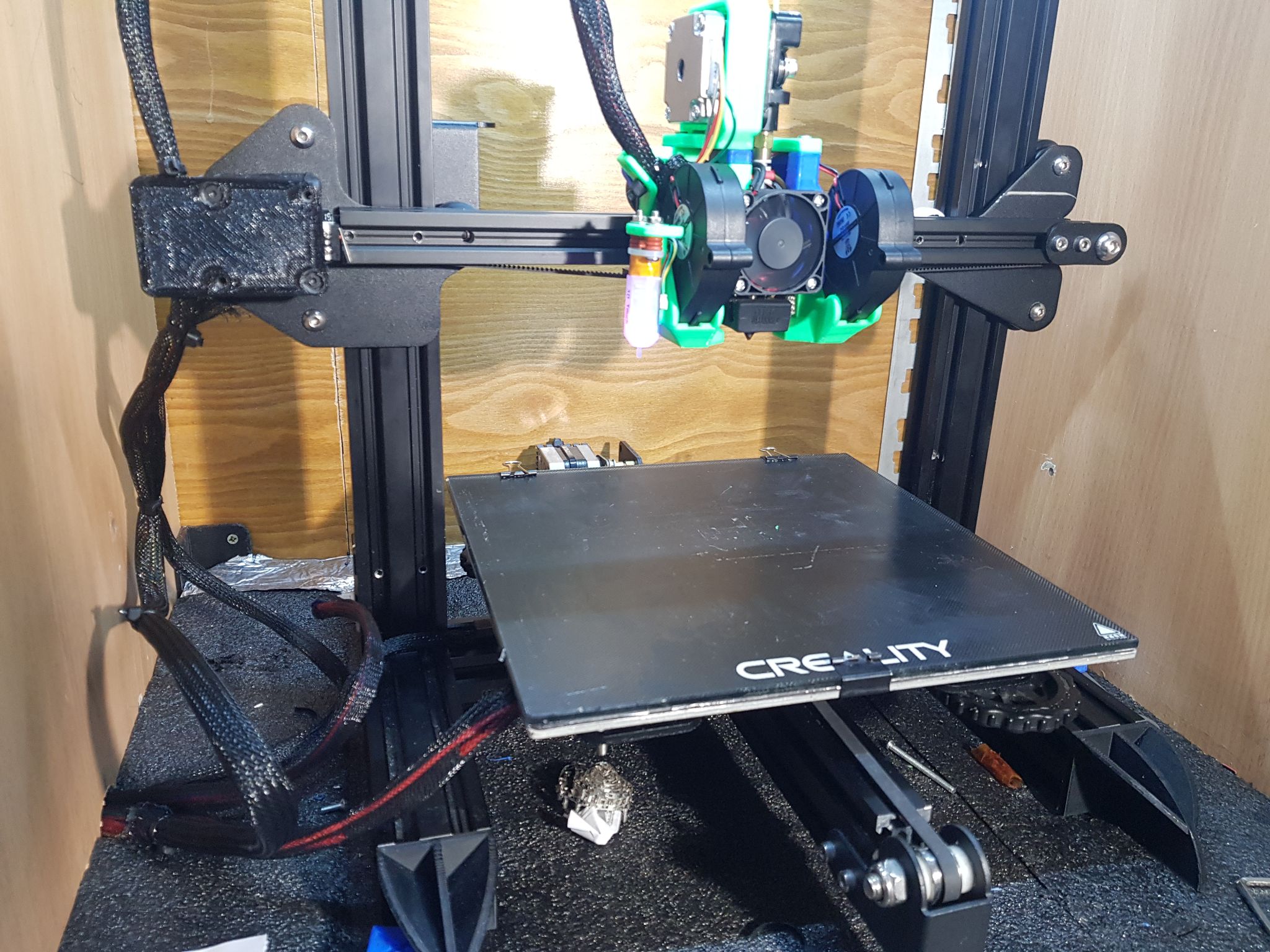

Jessy Debreuilly Posté(e) Octobre 28, 2020 Posté(e) Octobre 28, 2020 Bonjour à tous j'aurais besoin de votre aide car en ajoutant le 3D touch à mon imprimante le homing Z Y se font correctement le 3D touch bien placé au centre du plateau mets le haut homing Z ne se fait pas.
Ludo Privato Posté(e) Octobre 28, 2020 Posté(e) Octobre 28, 2020 Mauvaise programation de ta machine , il descends ou pas ?
Jessy Debreuilly Posté(e) Octobre 29, 2020 Auteur Posté(e) Octobre 29, 2020 Je ne sais pas mais j'ai déplacé la Pin Servo du 3Dtouch de la PC3 à la pin PB8 Et tout s'est mis à fonctionner normalement je ne comprends pas... Merci pour votre participation. SKR-mini-V1.1-PIN.pdf
