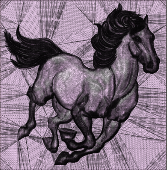

alf Posté(e) Novembre 3, 2020 Posté(e) Novembre 3, 2020 bonjour, je ne sais si c'est exactement ici que je dois poster sur fusion j'ai un modele 3D de 15 par 15 sur 1cm de hauteur que je voudrais faire avec manufacture de fusion ma question est que pour faire cela avec une frais droite de 4mm le temps de fraisage est (calculé par fusion) de plus de 11h donc si je le lance c'est sur que ce sera superieur en temps!! cela me semble lourd et je voudrais simplement svoir si cela est normal ou pas deja lors de la creation du gcode, il met des plombes a calculer! d'autres ont eut cette mauvaise experience?? de plus sur gcode sender ou autre, impossible a le charger afin de l'executer. il faut dire que le fichier fait 32Mo y a t il une taille limite? merci
papajds Posté(e) Novembre 5, 2020 Posté(e) Novembre 5, 2020 Bonsoir, un petit croquis , ou une copie écran de la piece et de la zone à usiner serait les bienvenues.
alf Posté(e) Novembre 5, 2020 Auteur Posté(e) Novembre 5, 2020 voila je ne sais si ce sera suffisant! merci
papajds Posté(e) Novembre 6, 2020 Posté(e) Novembre 6, 2020 Re, je suppose que le motif est en relief de 10mm sur 150x150mm Donc , si Fusion calcule tout l'usinage avec les paramètres de finition...ça peut prendre beaucoup de temps selon la profondeur de passe ,les avances, et le degré de finition demandée, le temps peut être long. je ne sais pas comment calcule fusion en usinage , mais si je devais faire ce motif en fraisage , je ferais une ébauche pour dégrossir le motif , ensuite une semi finition, pour approcher la forme au plus prés , et ensuite la finition proprement dite sur le motif lui même avec les paramètres adéquats un ponçage pour finir le tout. A+
alf Posté(e) Novembre 6, 2020 Auteur Posté(e) Novembre 6, 2020 merci c'est ce que j'ai prévu une passe Evidement adaptatif puis passe Parallele c'est l'evidement dont je parle
alf Posté(e) Novembre 8, 2020 Auteur Posté(e) Novembre 8, 2020 Le 06/11/2020 at 09:42, alf a dit : merci c'est ce que j'ai prévu une passe Evidement adaptatif puis passe Parallele c'est l'evidement dont je parle Le 06/11/2020 at 09:42, alf a dit : merci c'est ce que j'ai prévu une passe Evidement adaptatif puis passe Parallele c'est l'evidement dont je parle le fichier gcode fait 1 365 789 lignes et je n'arrive meme pas a le charger dans UGS limite??
papajds Posté(e) Novembre 8, 2020 Posté(e) Novembre 8, 2020 Bonjour, quels sont les paramètres de l'usinage ? profondeur de passe, incrément des passes ....etc... UGS ?que veux tu dire par là ?
