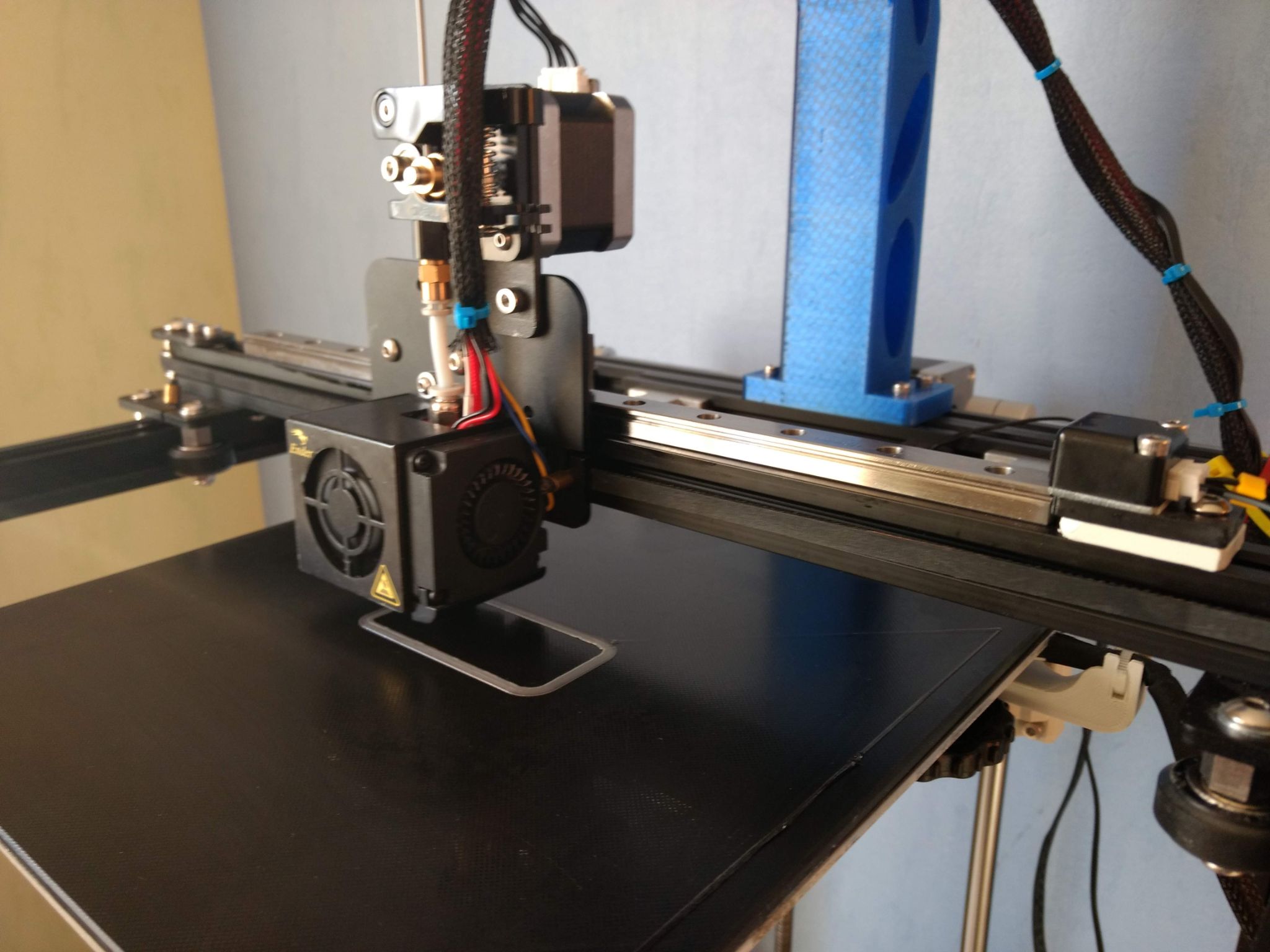

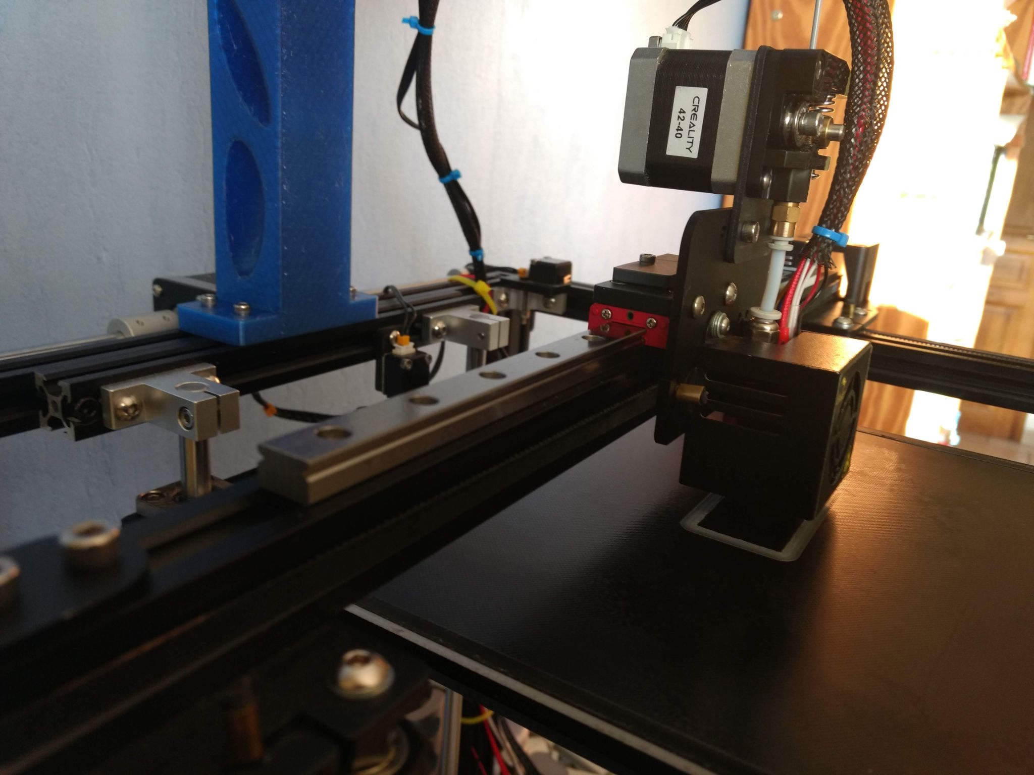

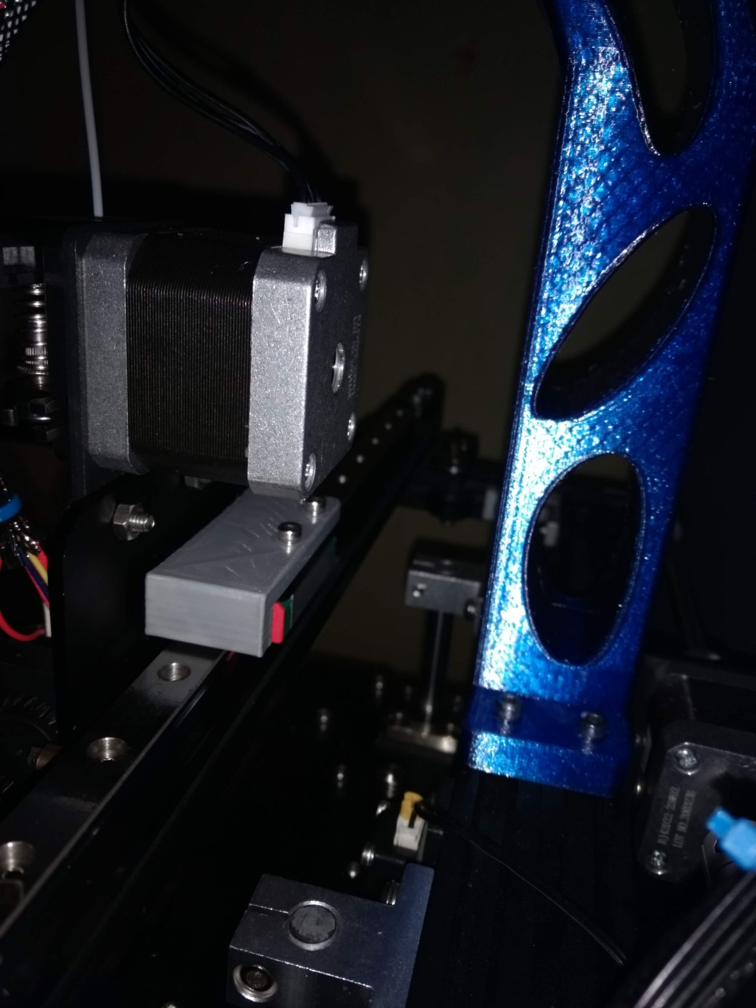

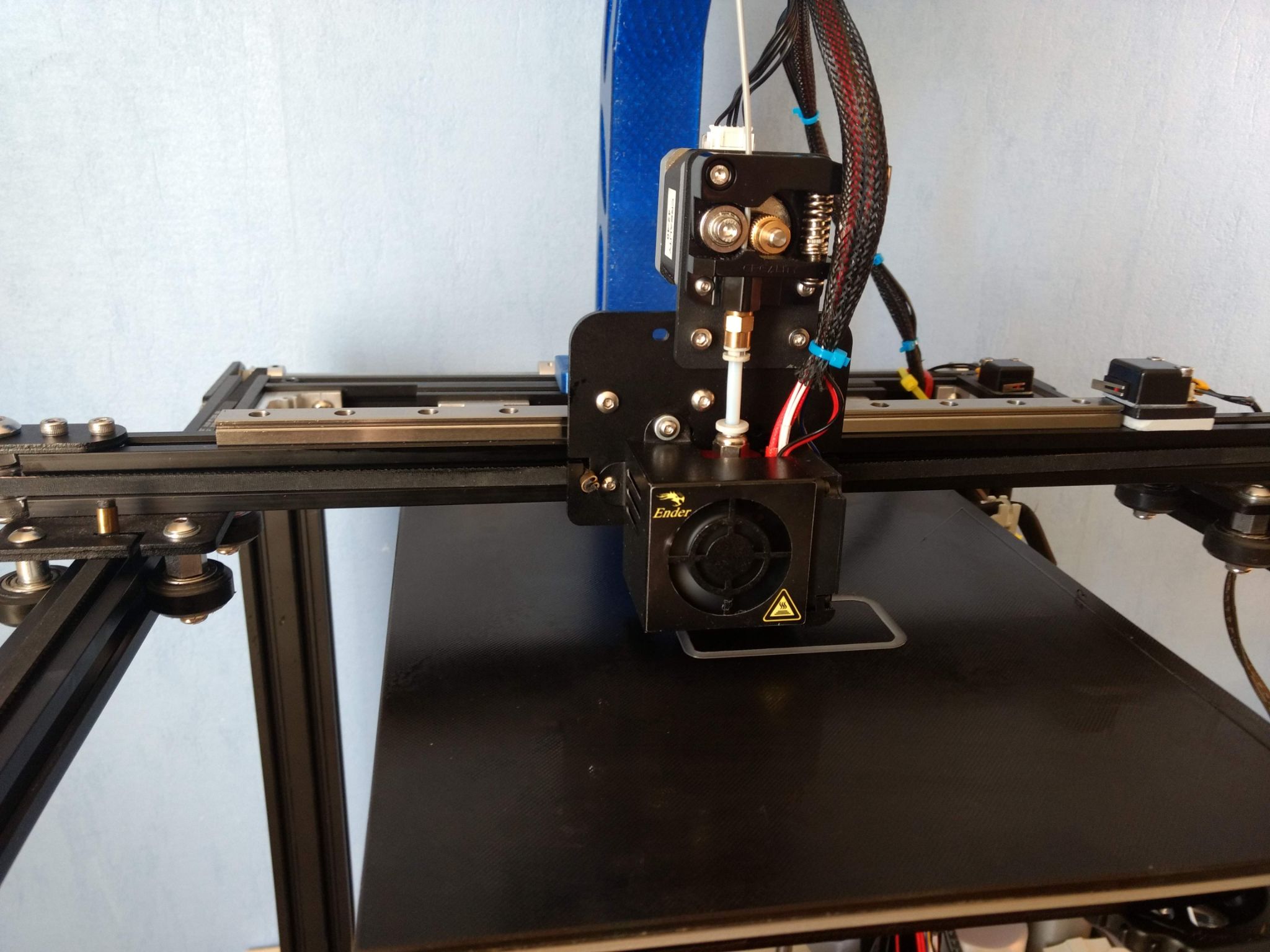

Comme promis je reviens vers vous après ma petite modif de l'axe X en rail linaire hiwin pour Ender 5 . Juste une petite mise en garde pour ceux qui veulent le faire attention à la butée de l'axe X avant de démonter bien prendre les mesures pour pouvoir adapter un nouveau tampon qui fera office de butée à la place de la roue !!!

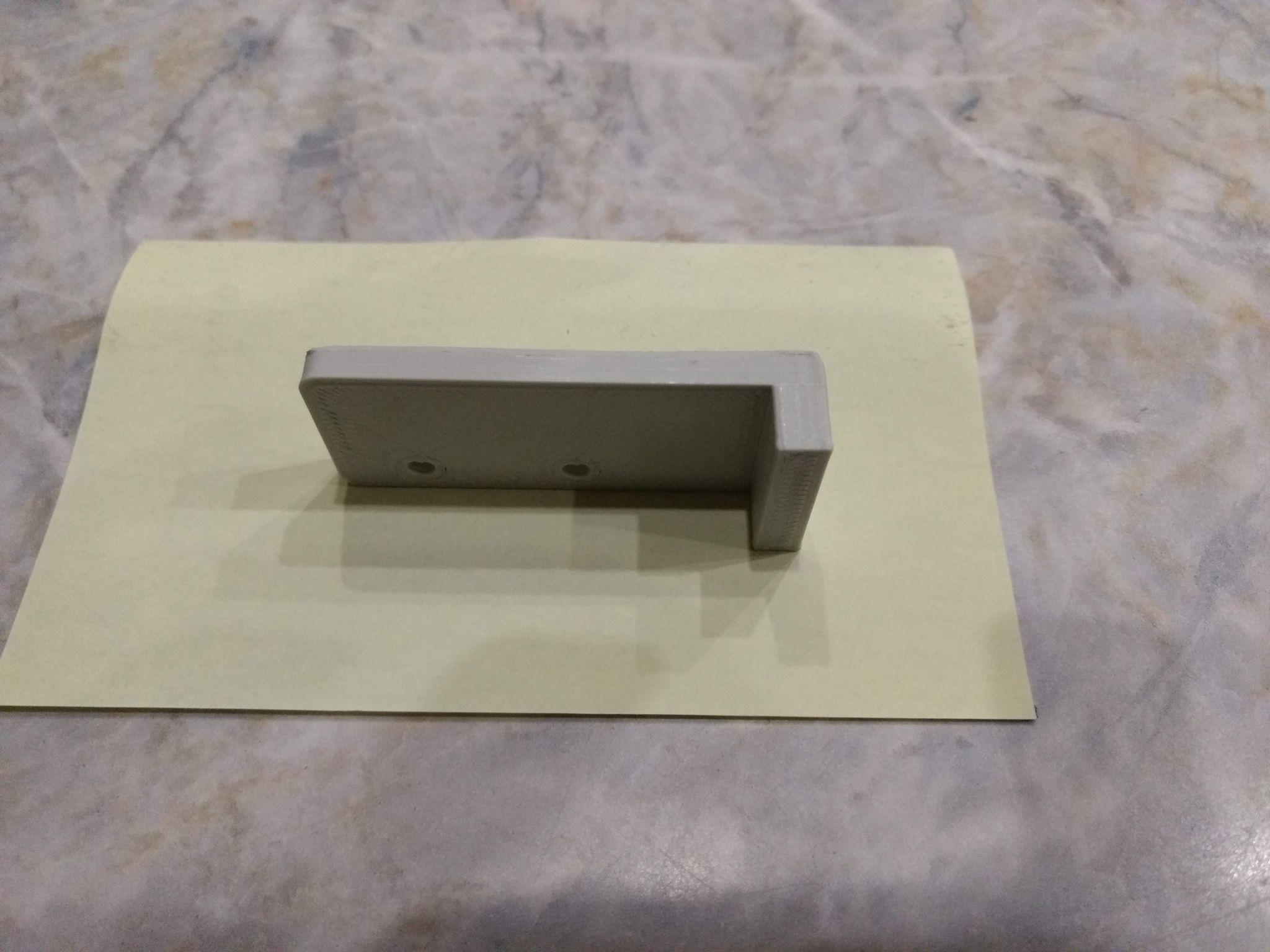

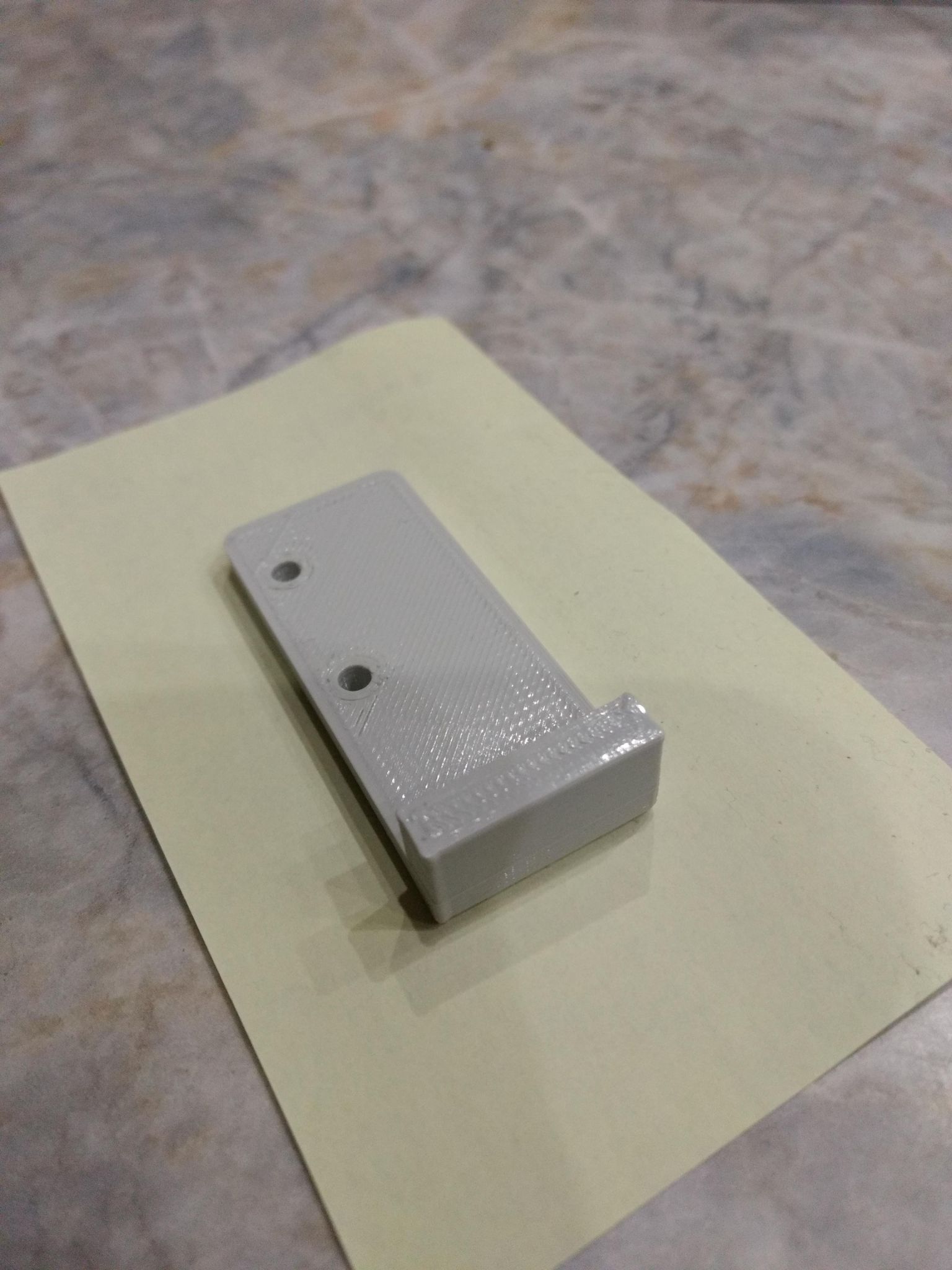

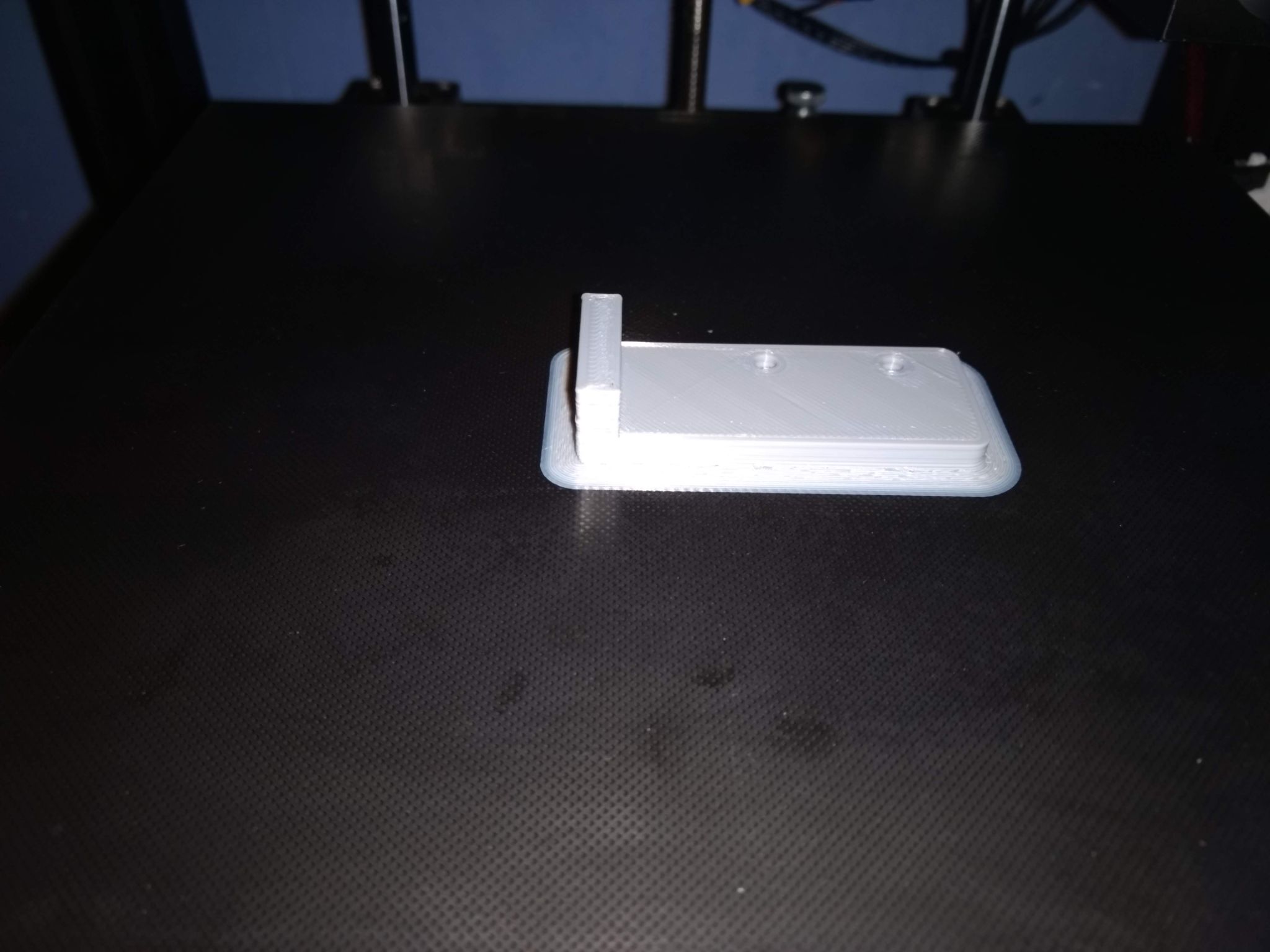

voilà la pièce que j'ai fait pour la butée mobile dur rail . Plus une cale de 4 mm et 20 de large pour rehausser le fin de course X
j'oubliais bien centré le rail j'ai 8 mm de chaque coté chariot en buté de chaque coté

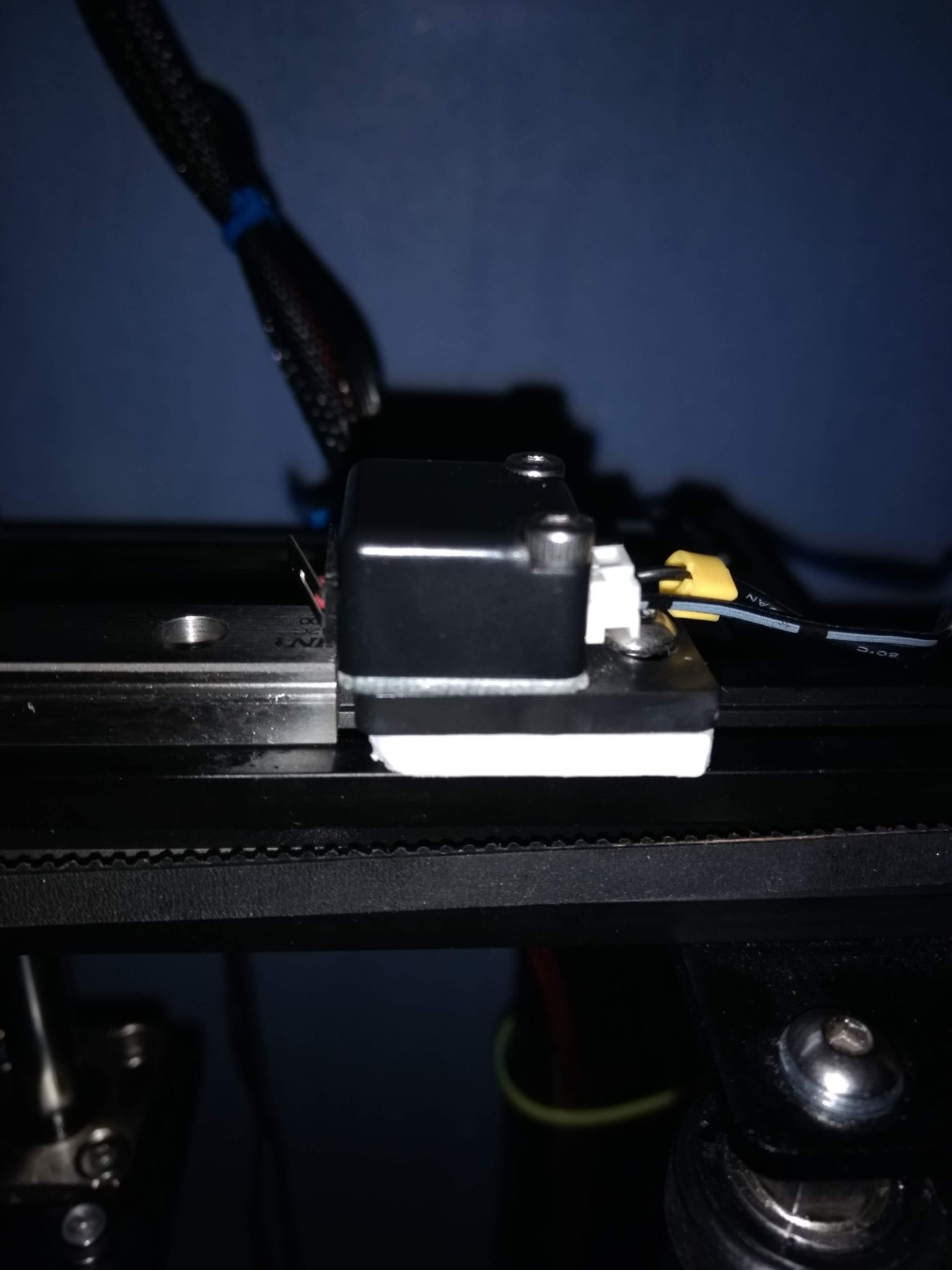

une petite photo de la butée X imprimé en rail linaire.
le résultat est pas mal
