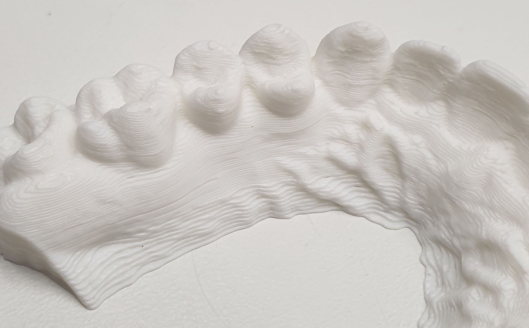

Voici une photo (désolé je travail dans le dentaire, c'est pas très glamour 🙂) d'une impression à la base 250 et pour le haut 150u. Suivant les travaux que je dois réaliser j'imprime la partie haute en 75/100/150u. Si tu veux d'autres photos de ces résolutions n'hésite pas à les demander, la qualité est vraiment meilleur je trouve.
Quant à la vitesse je la trouve rapide puisque l'arcade dentaire que tu vois a été imprimé en 45 minutes. Si tu veux à l'occasion je filmerai quelques secondes d'impression que tu vois la vitesse d'impression. Je ne peux la comparer à aucune autre car c'est ma première filaire !

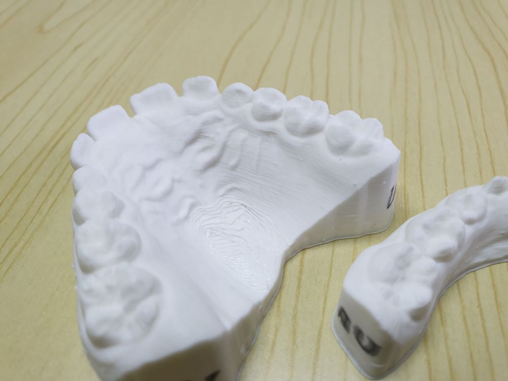

Voici une nouvelle photo avec les premières couches en 250u (ou 300 je ne sais plus) et tout le haut est en 75u. Les couches sont assez régulière je trouve, surtout si on tient compte du temps d'impression/qualité.
