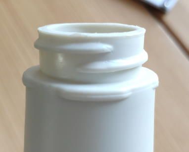

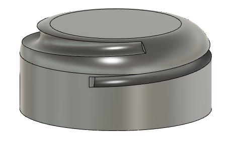

Gege34 Posté(e) Novembre 15, 2020 Posté(e) Novembre 15, 2020 Je voudrais réaliser un bouchon pour un rouleau à pâtisserie (oui on fait mieux ). Voici le rouleau dont il faut un bouchon : Je ne peux pas (il me semble) utiliser la fonction filetage vu que ça n'a rien de standard. J'ai donc utilisé la fonction spire avec comme opération couper. Mais je n'arrive pas à la déplacer après. Pareil si je le fais en dehors de la forme en tant que nouvel objet et qu'après je la déplace, il ne m'est pas possible de le remettre en opération couper. Ca donne donc ça : Je précise que je débute sous Fusion 360 et donc je n'utilise peut être pas la bonne technique. Si vous avez des idées, je vous mets le fichier Fusion ici. Merci.
Vector Posté(e) Novembre 16, 2020 Posté(e) Novembre 16, 2020 Salut @Gege34, je n'utilise pas Fusion 360. Peut-être que cette vidéo te sera utile ?
Gege34 Posté(e) Novembre 16, 2020 Auteur Posté(e) Novembre 16, 2020 merci ça va m'aider, je pense que l'étape que j'ai pas faite c'est de créer un nouveau "offset plane" et de mettre mon spire dessus, je vais voir ça.
DGEG09 Posté(e) Novembre 17, 2020 Posté(e) Novembre 17, 2020 salut, si t'as le 3D du rouleau à pâtisserie, tu peux le soustraire d'un volume tel qu'un cylindre pour en faire un bouchon. Mais faut donner un peu d'offset au filetage pour qu'il y ait un peu de jeu. Sinon cote pour cote ça marche rarement.
Gege34 Posté(e) Novembre 17, 2020 Auteur Posté(e) Novembre 17, 2020 (modifié) Je n'ai pas e modèle 3D du rouleau mais c'est une bonne idée, merci. Je viens de faire un essai en ajoutant un offset plan et c'est exactement ce qu'il me fallait Modifié (le) Novembre 17, 2020 par Gege34
