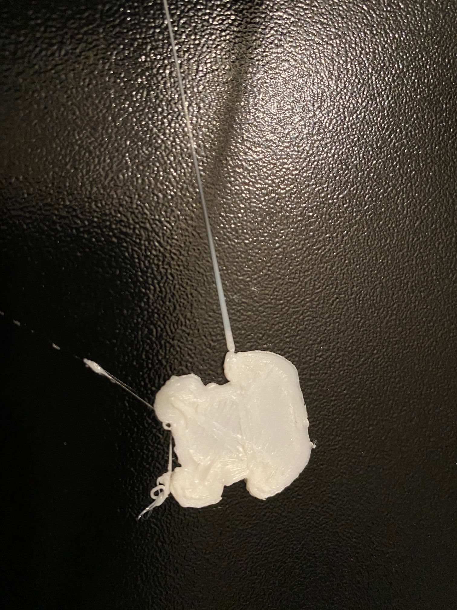

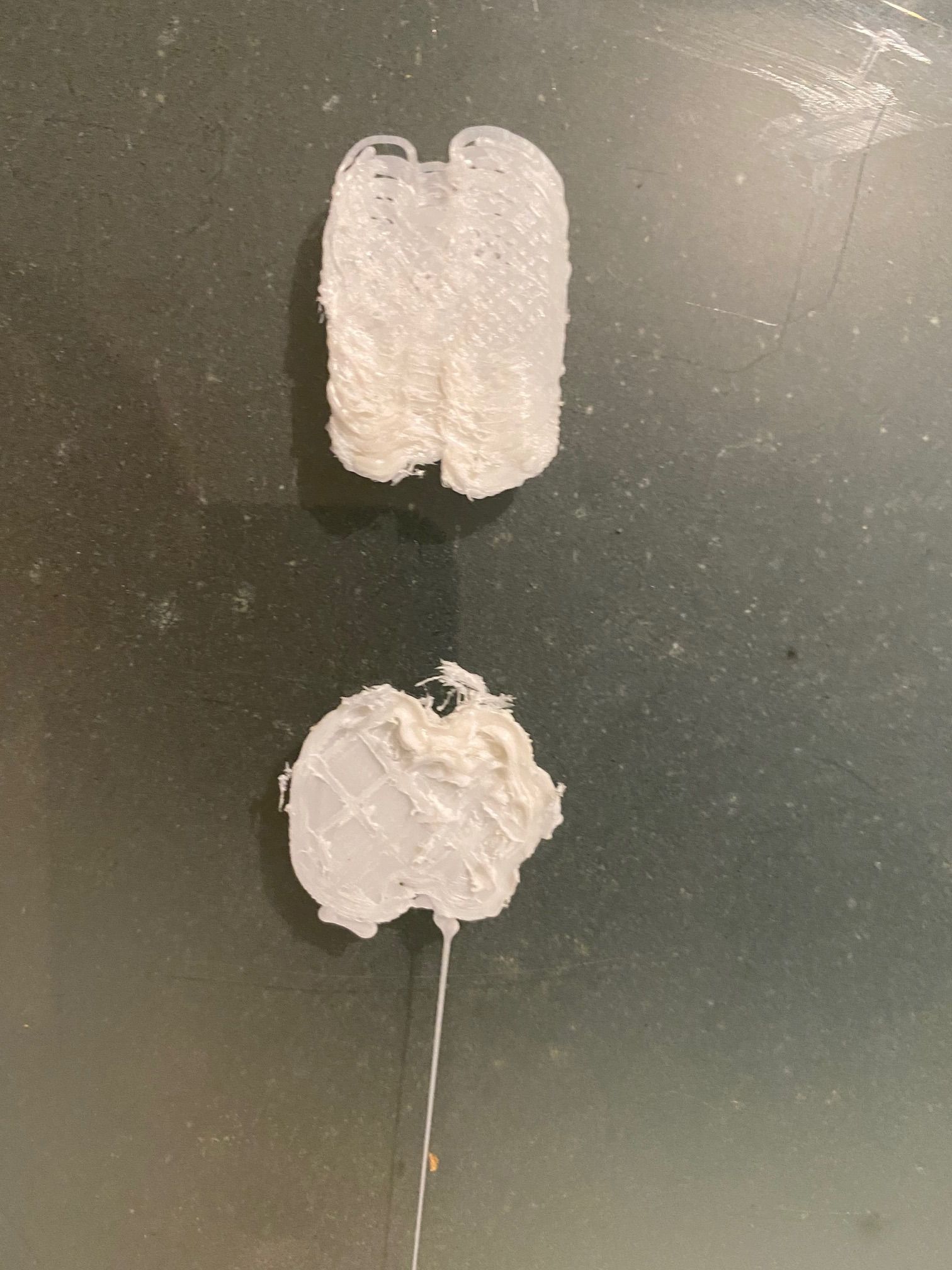

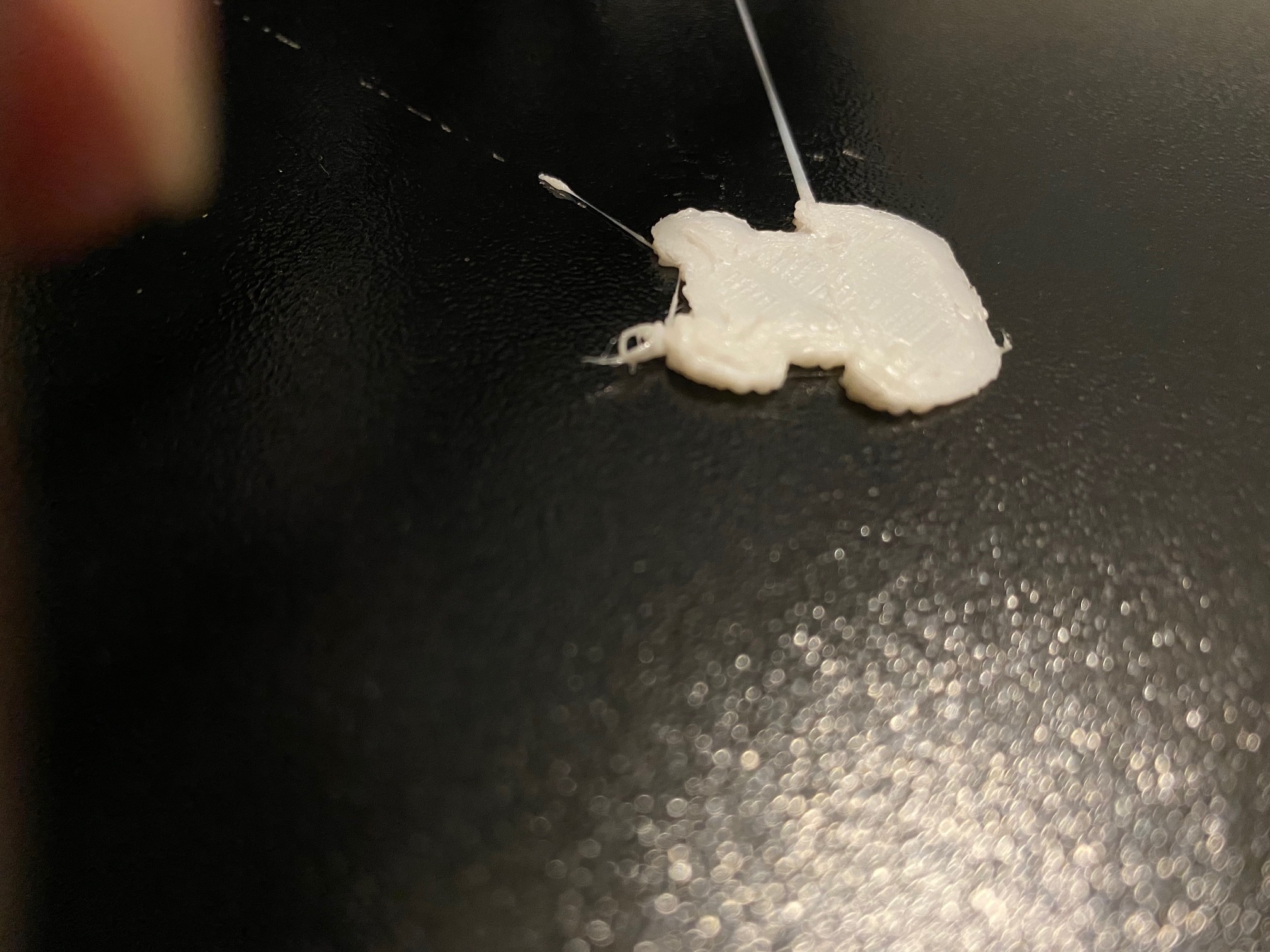

Le solar Posté(e) Novembre 17, 2020 Partager Posté(e) Novembre 17, 2020 Bonjour a tous , Je viens d'acquérir une biqu b1 et de le monté , aprés le réglage plateau (qui me semble pas très droit ) je lance ma première impression , dejà la fente SD me semble ne pas fonctionné , j'utilise donc la clef usb et le fichier Pokemon fourni pour la première impression . Et la catastrophe j'ai l'impression que l'axe Z ne monte pas et que sur les couche qui suit la première ,la buse frotte voir tape sur la couche d'avant .Enfin je ne sais pas trop (ces ma première imprimante ) , j'entends aussi a un moment l'extruder faire toc , toc , toc il pousse mais sa me semble dur . J'ai fait un genre de auto home et la buse se place quand meme bien (descend bien sur l'axe Z) Jai mis des photos , j'ai arrêté l'impression a 10% , bruit de l'extruder , bruit de la buse qui arrache des petit morceau de PLA , sa me semblait mal parti pour être un bulbizarre . merci de votre aide Lien vers le commentaire Partager sur d’autres sites More sharing options...
chris74 Posté(e) Novembre 18, 2020 Partager Posté(e) Novembre 18, 2020 (modifié) ta buse est trop basse ,ton leveling n'est pas bon c'est pour ça que ton extruder claque ,vérifie aussi que les roues de ton Z ne soient pas trop serrées , cela peut bloquer ton axe Z . C'est quoi comme STL , il vient d'ou ? tu tranche avec quoi , Cura , Simplify , Ideamaker ? Essai de donner plus d'info que l'on puissent t'aider a résoudre ton soucis car cela peut provenir de différentes choses Révélation Modifié (le) Novembre 18, 2020 par chris74 Lien vers le commentaire Partager sur d’autres sites More sharing options...
