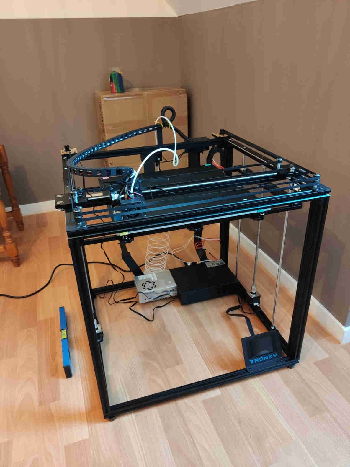

pssst elle est arrivée!!!!!!
et aussi vite arrivé aussi vite monté... j'en suis globalement content... BIG SMILE!!
Mais je me pose des questions que j'ai eut lors du montage, et je sollicite un peut votre expertise.

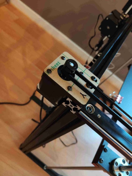

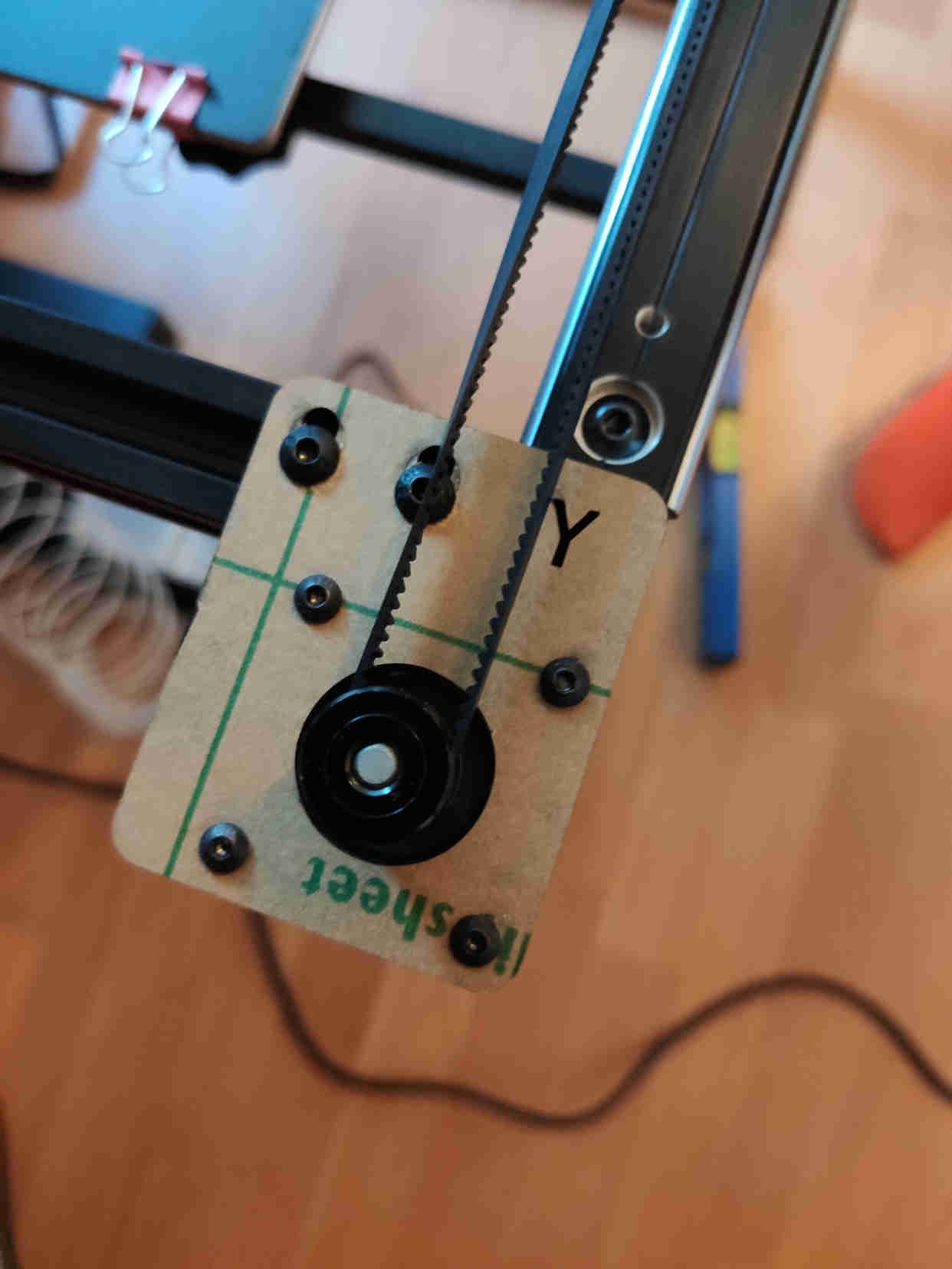

➡️ En effet lors de l'istallation je récupère des bloques moteurs X et Y déja montés sur leurs supports et ces support sont recouvert d'une sorte de papier marron:IMG_20201118_160229.thumb.jpg.82ceec748cfa48360d14e0061f5a6751.jpgIMG_20201118_160300.thumb.jpg.cb9c4267a3b2d39320560f4e695d32b2.jpg
Comme les vis montés sont par dessus ce papier, je ne l'ai pas retiré... mais peut être faut il tout démonter et le retirer?
vous qui avez des X5SA avez vous eut ce genre de situation? et qu'avez vous fait?

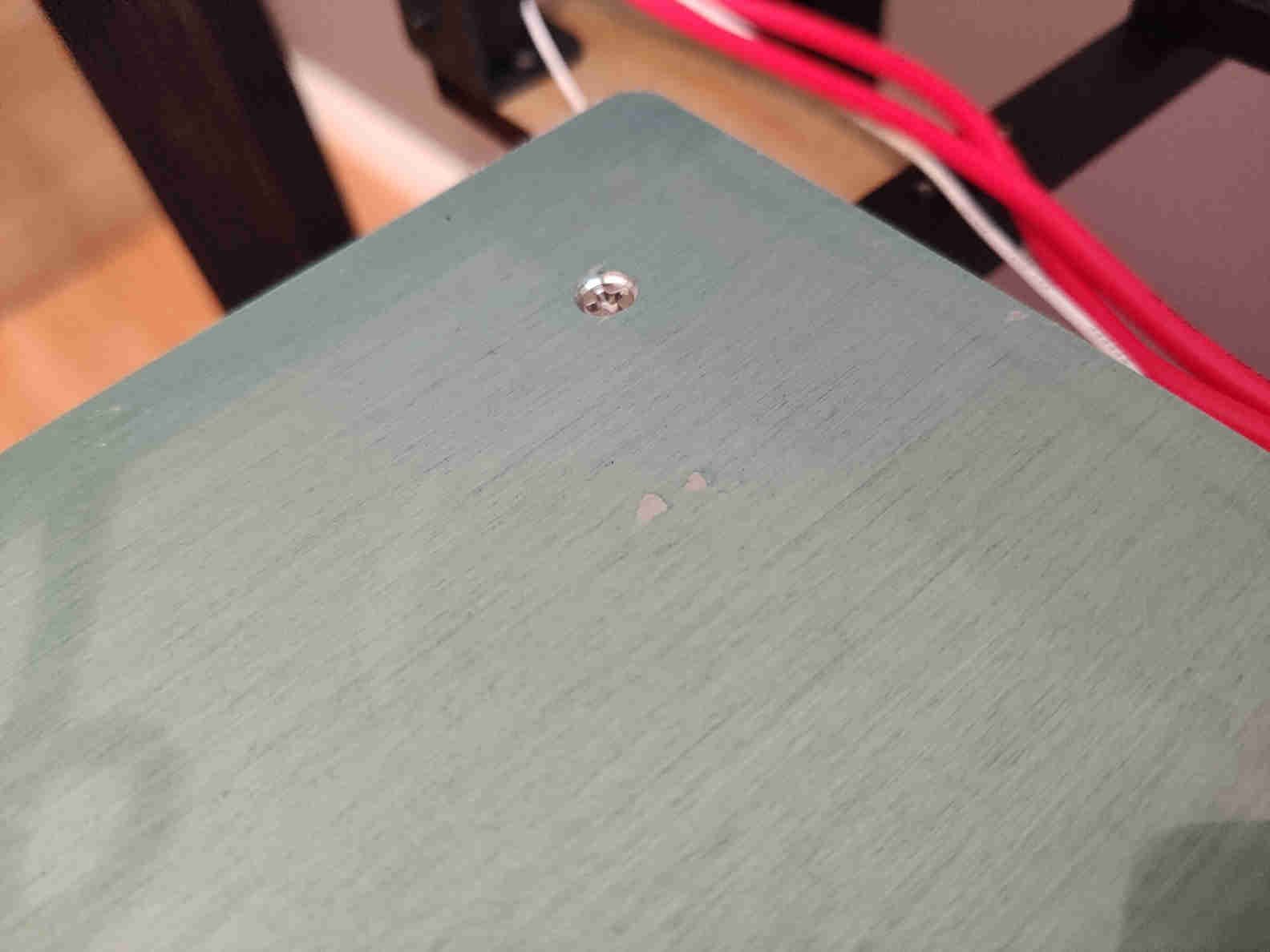

➡️ autre chose, le plateau: il y a 2 parties une dessus (plaque d'allu avec revêtement noir) et une en dessous (avec la résistance de chauffe)
et c'est justement le plateau du bas qui me pose soucie: en effet il y a une sorte de revêtement en plastique bleu sur cette plaque:
IMG_20201118_160453.thumb.jpg.e729d68879c680b6b5351b0f64f80255.jpgIMG_20201118_160511.thumb.jpg.71a52a94a196eb006aa2d0f639a48164.jpg
ma crainte est que lorsque le plateau va chauffer, est ce que ça va cramer ce plastique? devrais-je le retirer?

pour répondre à tes questions:
il y a 53 minutes, Erty a dit :
Je les ai retirés, il faut donc dévisser les 4xM3 qui fixent les moteurs. 2 mn de boulot, ça va vite mais pas obligatoire, c'est cosmétique.
Oui, j'ai retiré tous les films bleus, les deux sur le plateau amovible et celui dont tu parles sur le plateau chauffant. Au passage, tu peux mettre un écrou en dessous pour fixer les 6 vis M3x35 au plateau fixe. Ça donne plus de stabilité.

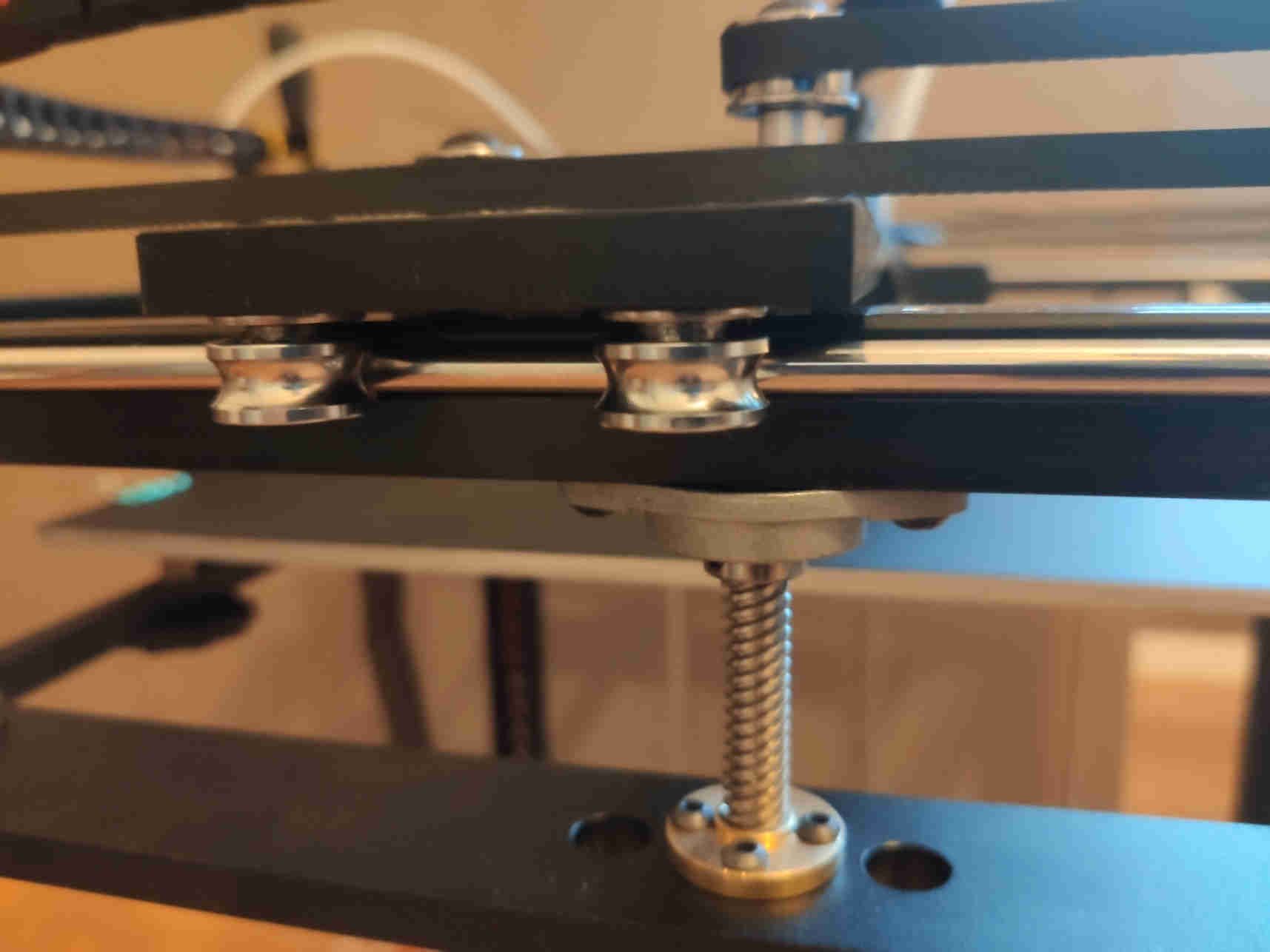

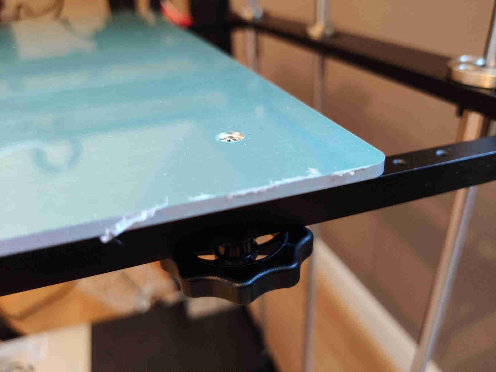

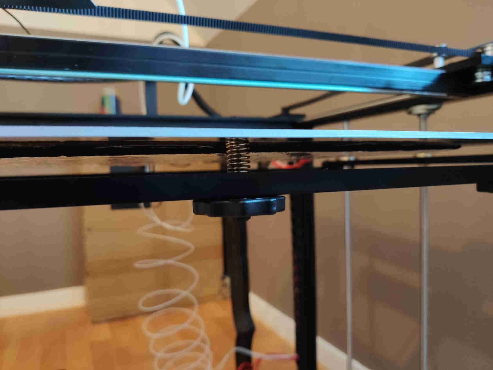

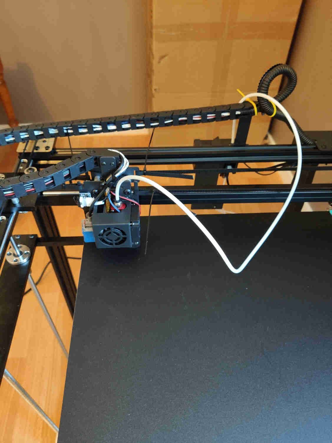

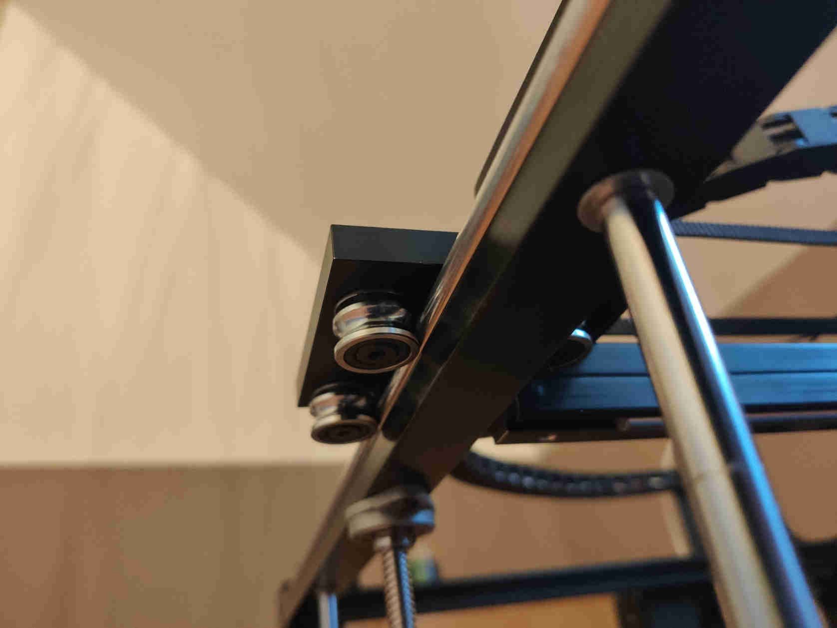

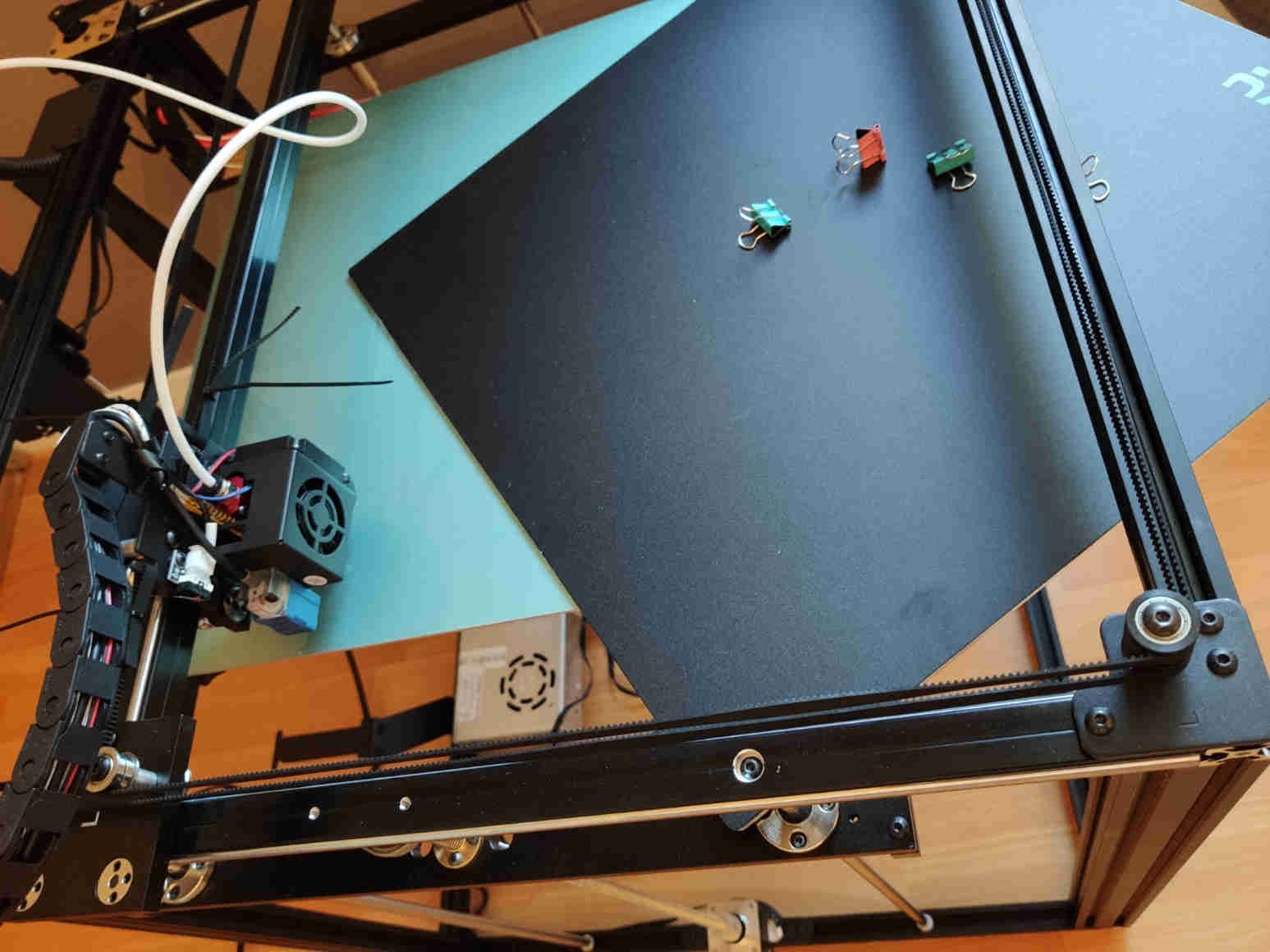

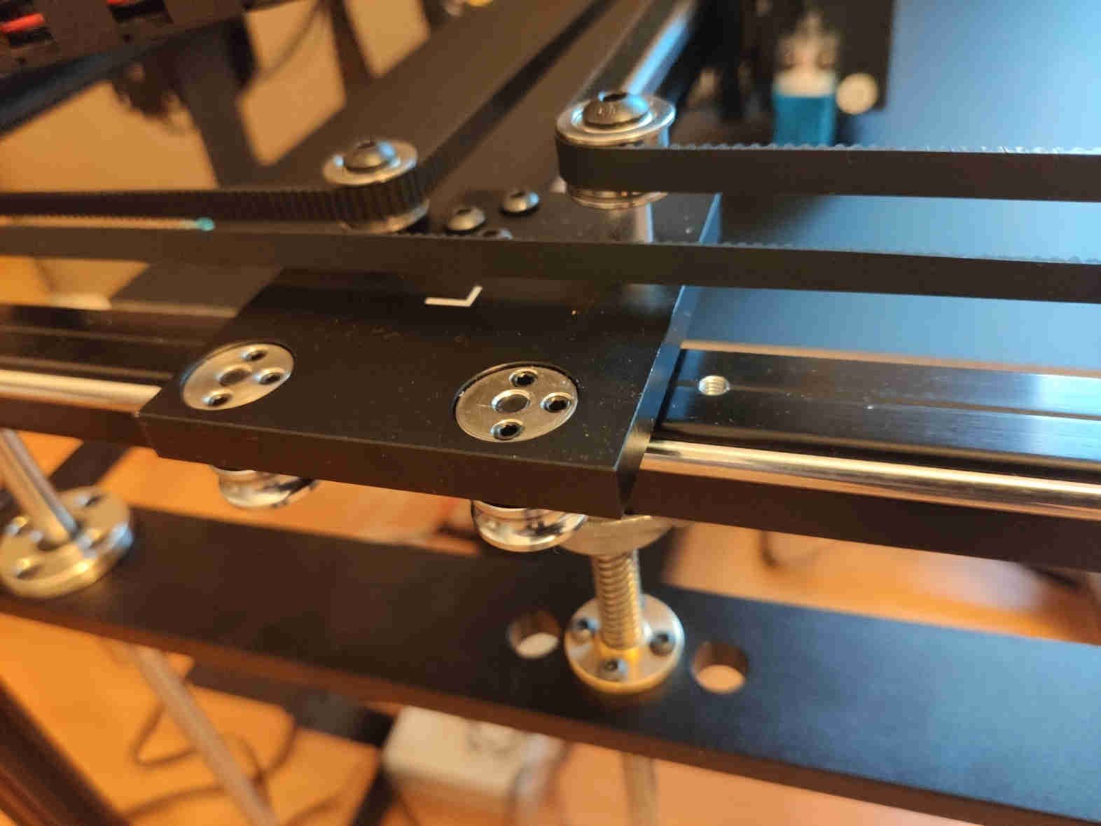

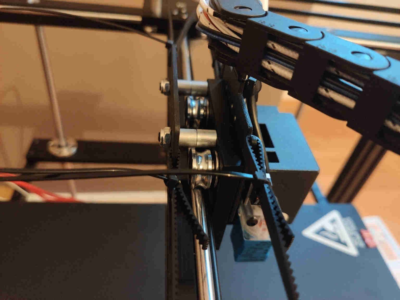

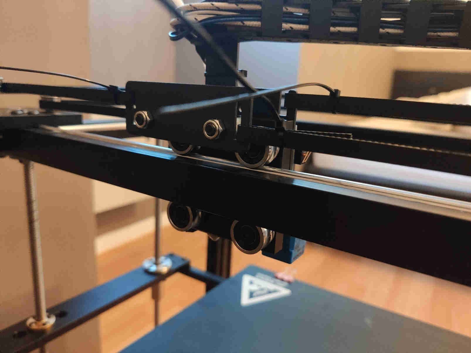

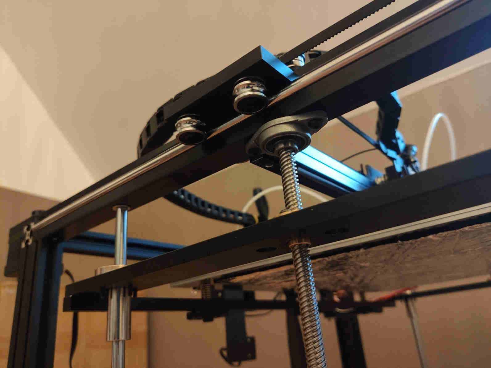

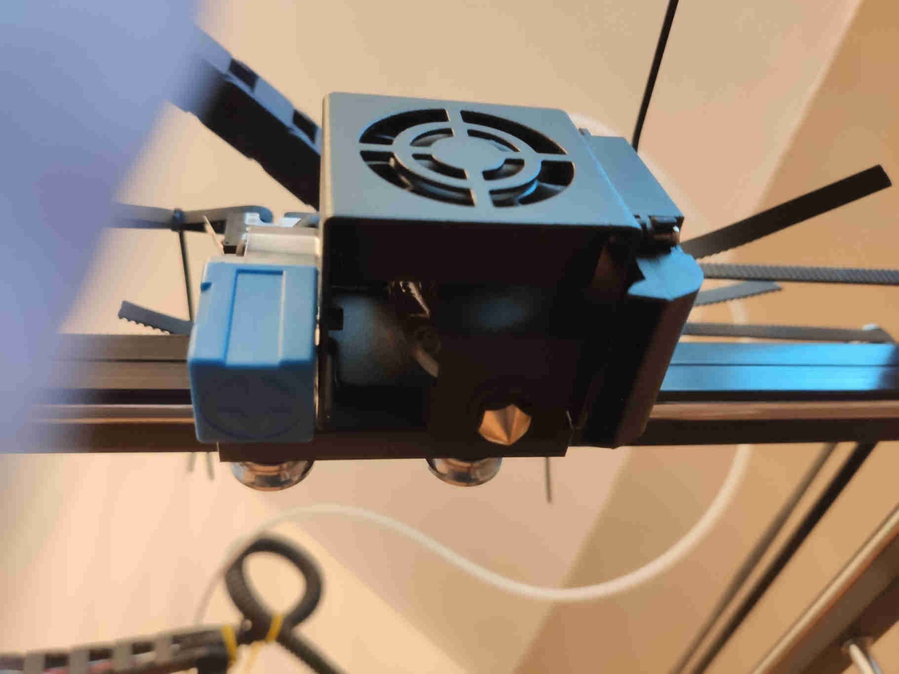

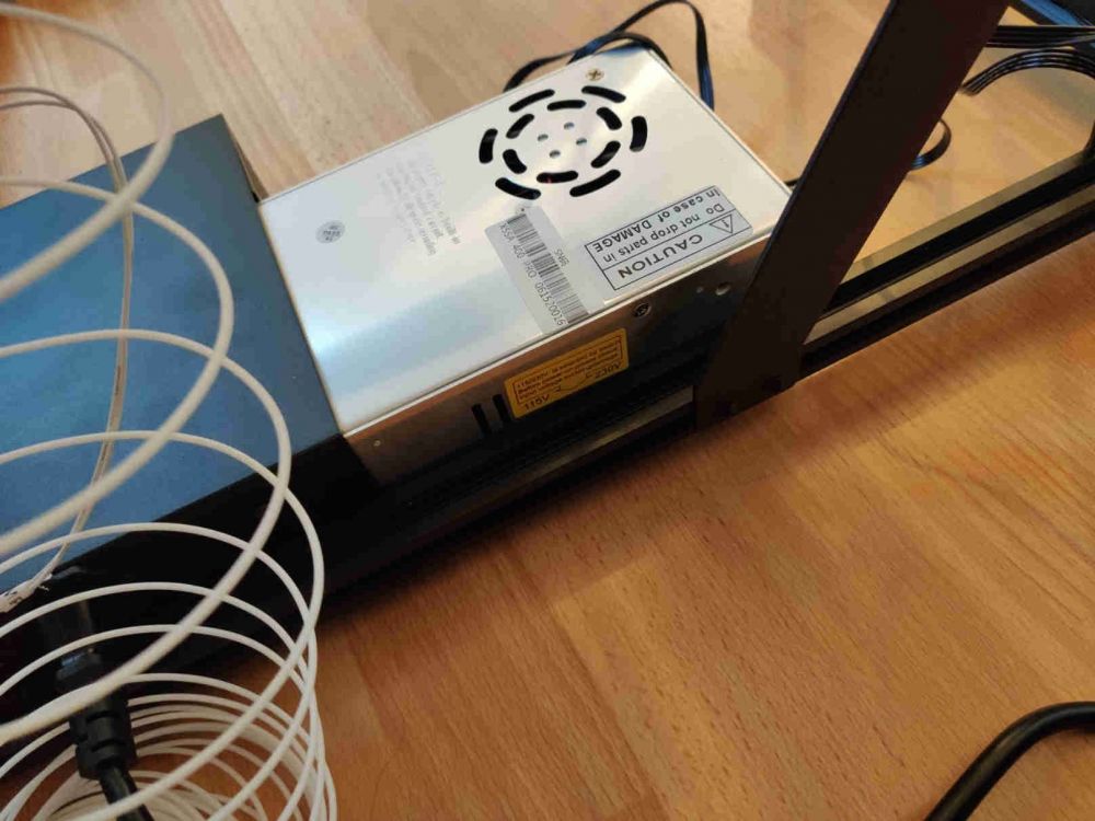

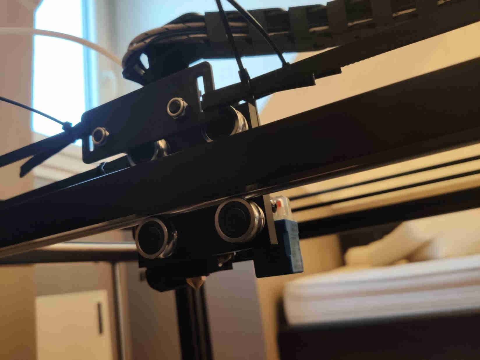

En complément je rajoute quelques photos notamment au niveau des rails et des "skateboard" (comme ils disent dans la notice) qui diffèrent des machines vues dans les posts précédents.
Au cas ou cela puisse aider dans un sens ou dans l'autre...
voila, voilou.
bientôt je vais enfin imprimer... encore quelque réglage et apprentissage...

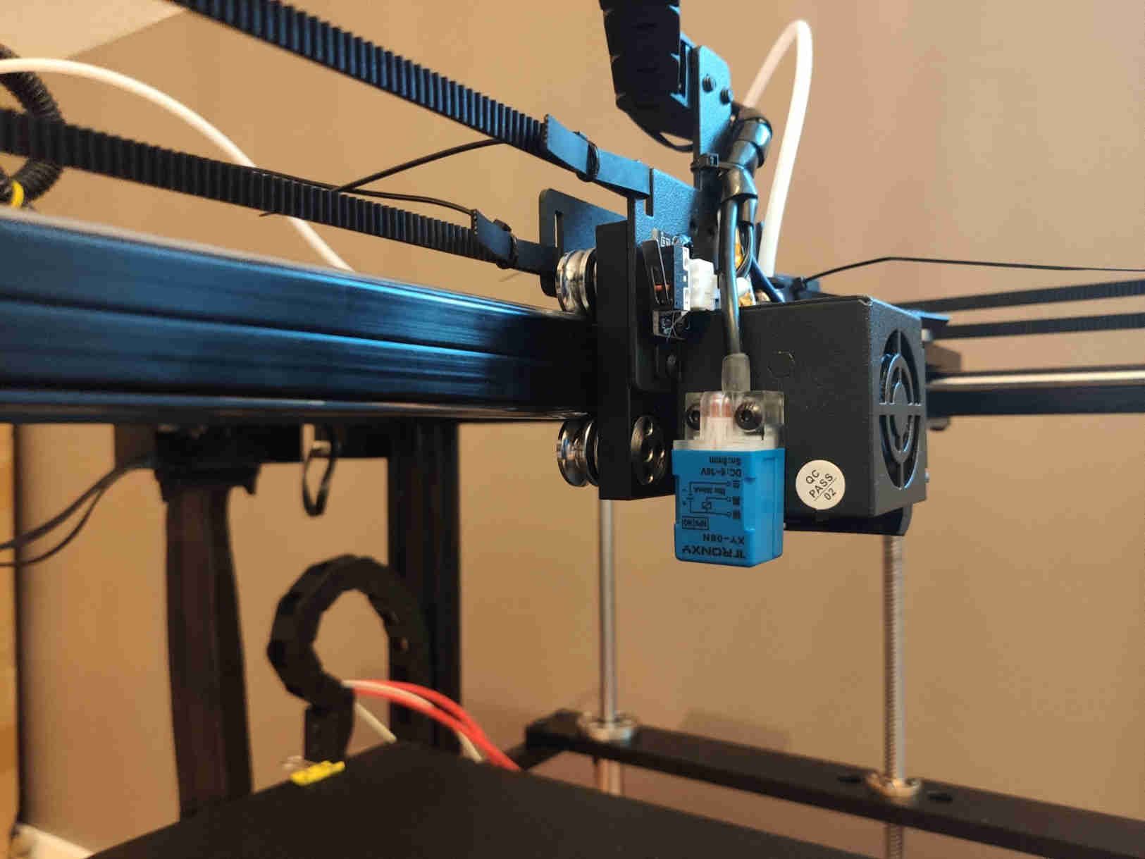

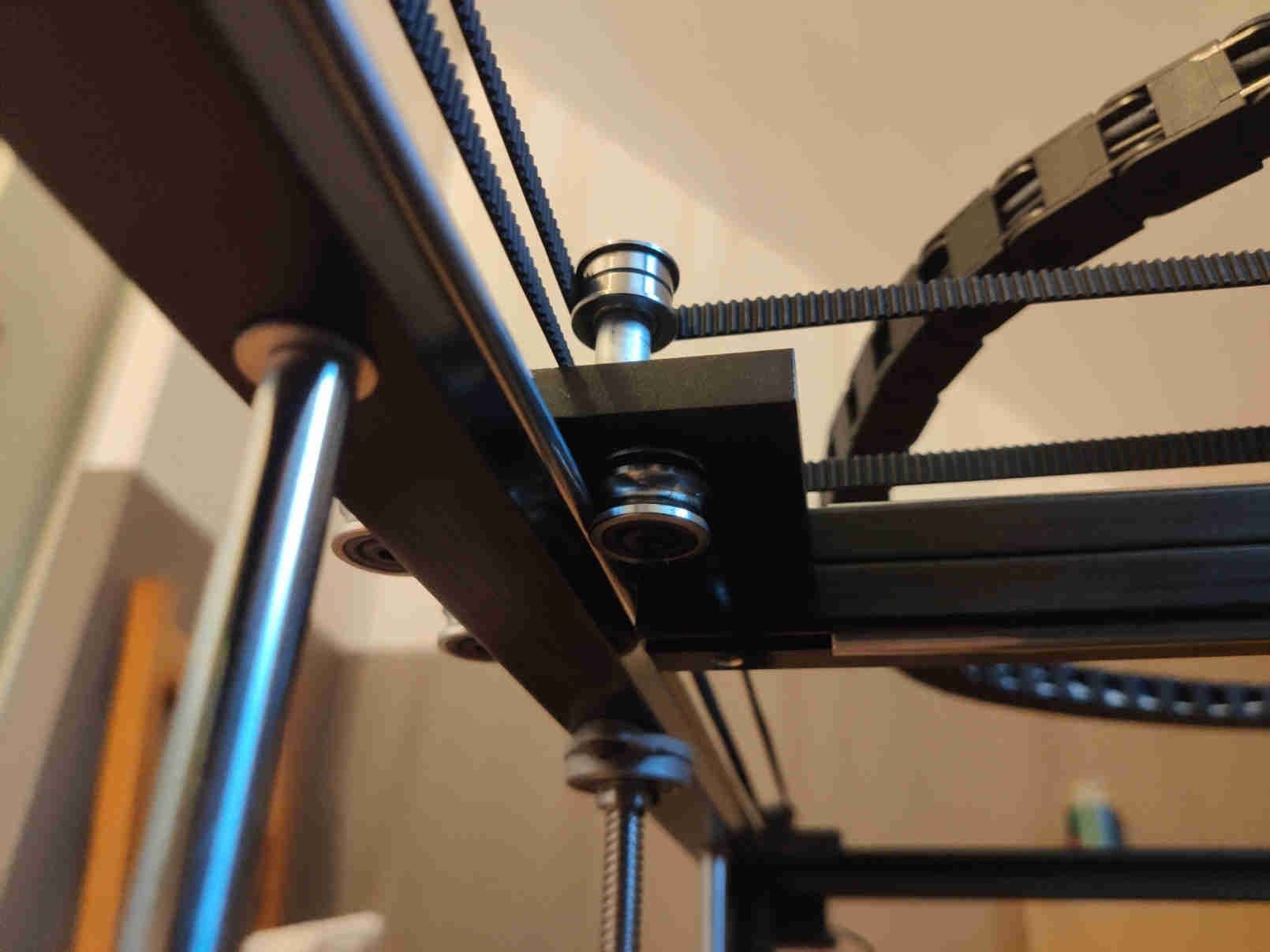

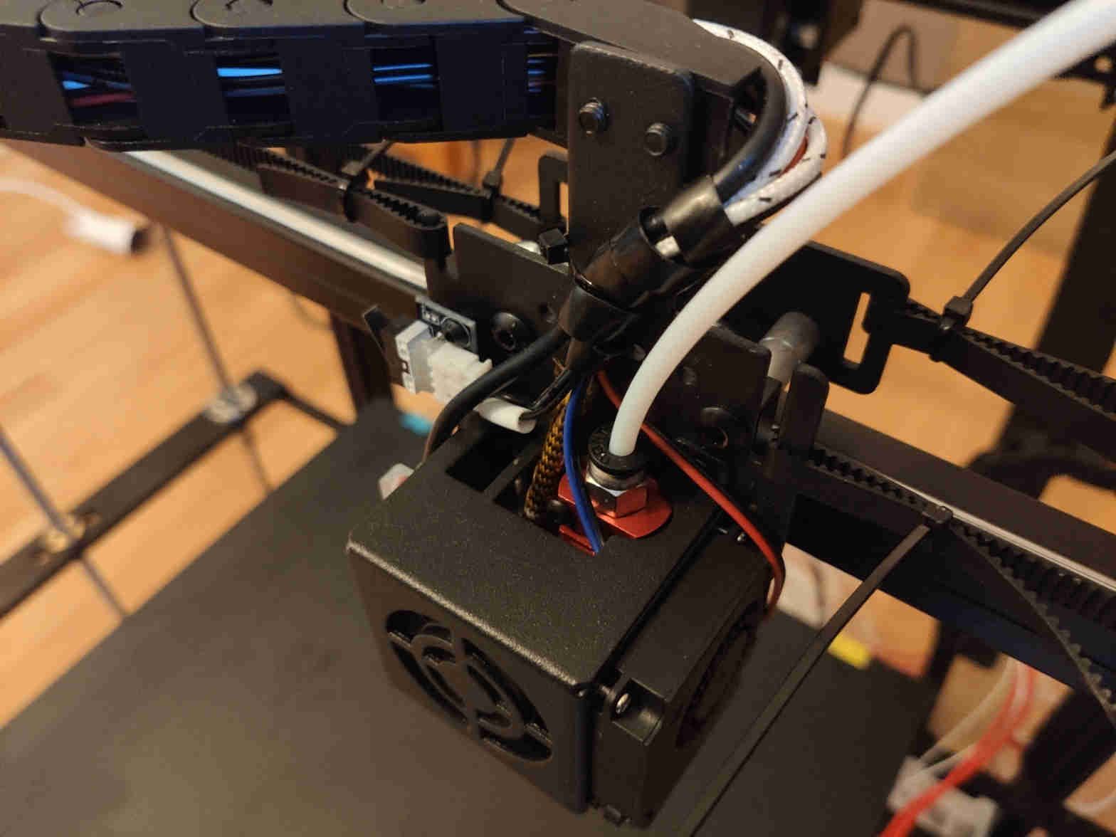

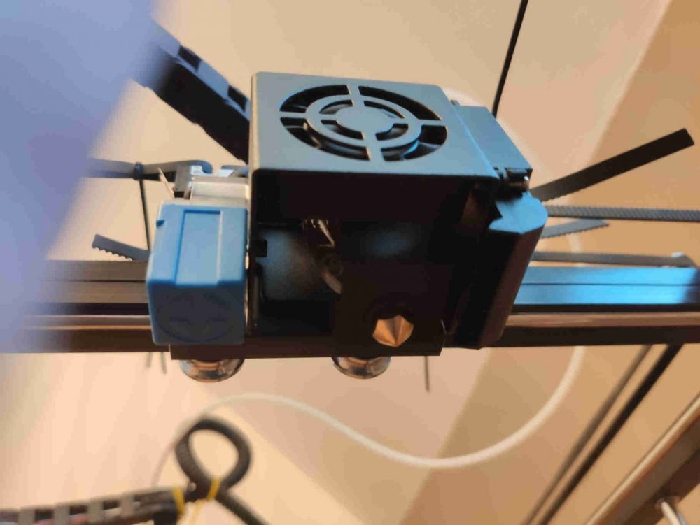

Merci @Erty pour les photos, on voit mieux les différences entre la X5SA et la X5SA pro.
Les galets métallique en Y et en X. Je note que le chariot X est aussi en 4 roulements. (galets POM classiques sur la mienne)
Les poulies réalisées avec 2 roulements épaulés superposés et avec un alignement soigné entre poulies fixes et poulies mobiles pour avoir des parcours de courroies corrects (poulies plastique mais ça va bien et j'ai fait la modif d'alignement sur la mienne)
Un principe de fixation des maillons de chaîne plus adapté (je comprends mieux pourquoi sur la version non pro, les trous ne tombent pas en face et pourquoi j'ai fait des pièces d'adaptation)
Une cartouche de chauffe qui semble plus costaud (Ø de fils + gros, on dirait un modèle 50W, sur la mienne, standard 40W mais ça va bien)
Les guides à billes en métal (bien de les avoir directement, changés sur la mienne).
Le support pour l'extrudeur avec la grande patte verticale avec le support du détecteur de filament. (je l'ai mis au même endroit et j'ai shunté le détecteur, je ne suis pas fan)
Si tu as un grand réglet, vérifie la planéité de tes rails Y, la fixation des 4 tiges lisses a tendance à tirer dessus et donc faire un creux au milieu qui peux poser problème pour la première couche.
Sinon, bon boulot 👍
