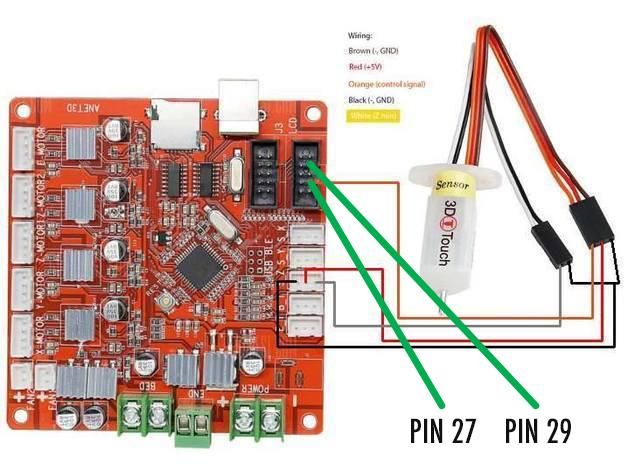

flowd38 Posté(e) Novembre 18, 2020 Posté(e) Novembre 18, 2020 Bonjour Est possible d'ajouter sur mon ANET A8 PLUS un BLTOUCH ou un autre capteur pour le nivèlement ? Si oui le quelle ? et surtout comment faire le branchement ? la carte mère et une 1.7 merci
Maeke Posté(e) Novembre 19, 2020 Posté(e) Novembre 19, 2020 (modifié) oui, le bl-touch fonctionne plutôt bien sur la carte anet, MAIS, il faut refaire le câblage et les dernières version du bltouch smart officiel nécessitent une modif de la carte anet. (suppression du condensateur C3).https://h2lab.org/fablab/a8_bltouch/ pour l'image, le pin utilisé (27 ou 29) dépend du type de lcd. Plus de détails dans le tuto joint. Marlin119 sur anet.7z Modifié (le) Novembre 19, 2020 par Maeke
flowd38 Posté(e) Novembre 19, 2020 Auteur Posté(e) Novembre 19, 2020 merci pour l'info mais assez complexe a mettre en place . je réfléchi a remplacer ma carte mère par un autre modèle universel . ca ne serait pas plus simple ?
Maeke Posté(e) Novembre 19, 2020 Posté(e) Novembre 19, 2020 pas vraiment, faut refaire l'intégralité du câblage, Anet ne respecte pas les standards.
