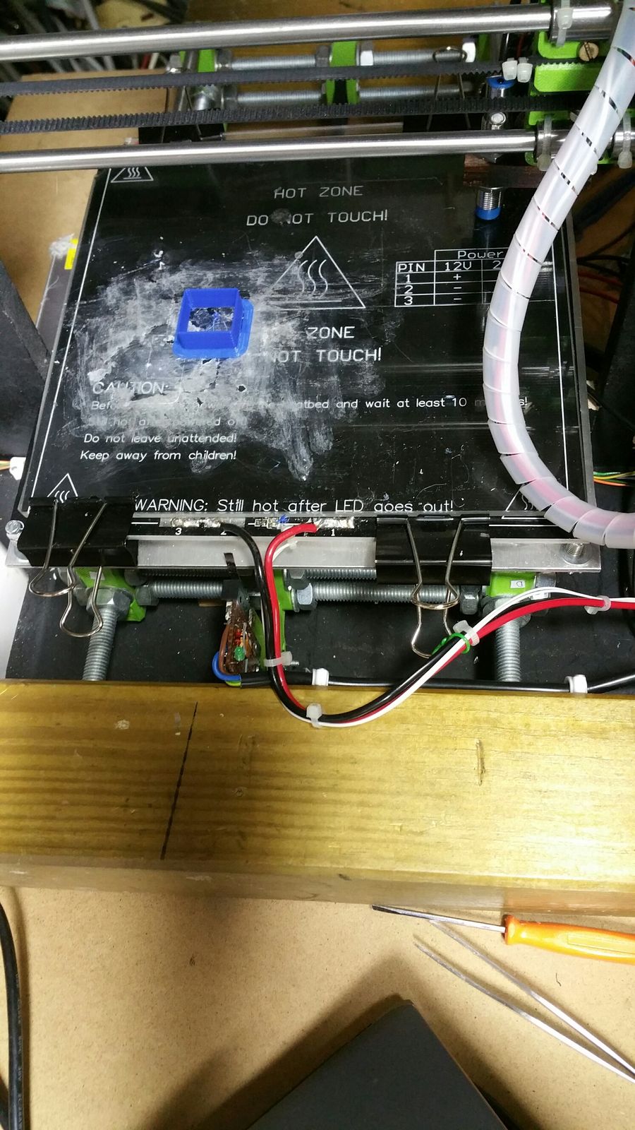

julu91 Posté(e) Mai 29, 2016 Partager Posté(e) Mai 29, 2016 je viens de fabriqué une prusa I3 beaucoup de galere je suis parti de 0 elle commence a bien fonctionné sauf que je n'arrive pas a imprimer au centre du plateau j'ai testé des réglages dans repetier et dans marlin mais sans succés si quelq'un a une idée merci Lien vers le commentaire Partager sur d’autres sites More sharing options...

julu91 Posté(e) Mai 31, 2016 Auteur Partager Posté(e) Mai 31, 2016 bonjour voila 2 photos 1 pour voir ou ca imprime et l'autre pour voir le home .le home se trouve coté tendeur de courroie Lien vers le commentaire Partager sur d’autres sites More sharing options...
Morpheus Posté(e) Mai 31, 2016 Partager Posté(e) Mai 31, 2016 Bonjour, Donc ton point de réf est bon, par contre tu as un capteur capacitif, donc tu as renseigner le marlin du décalage du capteur par rapport as ta buse, il faut que tu renseigne repetitier et slic3r, comme expliquer plus haut, car il prends l'axe du capteur comme point de réf est se décale pour commencer les impressions. Philippe Lien vers le commentaire Partager sur d’autres sites More sharing options...

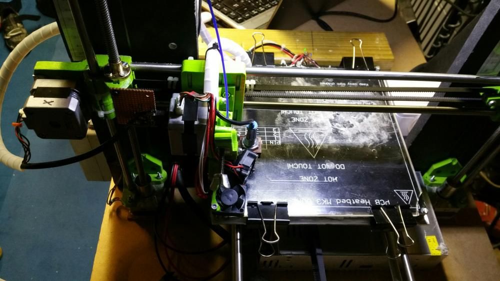

julu91 Posté(e) Juin 1, 2016 Auteur Partager Posté(e) Juin 1, 2016 me voila de retour le portable revie avec un windaub moins daub windows 10 vraiment c'est mieux j'ai donc tout reconfigurer repetier slic proterface avec les offsets de capteur et toujours le méme probleme la question du jour est comment etre sur que quand je mais mon extruder au milieu et que je tape g92 x0 y0 Z0 il prend cela comme reference Lien vers le commentaire Partager sur d’autres sites More sharing options...
julu91 Posté(e) Juin 1, 2016 Auteur Partager Posté(e) Juin 1, 2016 super merci de merci j'imprime au milieu enfin MAIS, bien oui mais, c"est pas grave mais dans repetier ma piece ne se trouve plus dans le carré je vais testé la méme chose avec proterface encore merci. Lien vers le commentaire Partager sur d’autres sites More sharing options...
Morpheus Posté(e) Juin 1, 2016 Partager Posté(e) Juin 1, 2016 Bonsoir, Logique tu indique le décalage, donc il la mets la ou il est indiquer. Mais quand tu à bien parametrer les 3, ça commence où le trancheur la decidé dans le gcode. Philippe Lien vers le commentaire Partager sur d’autres sites More sharing options...
