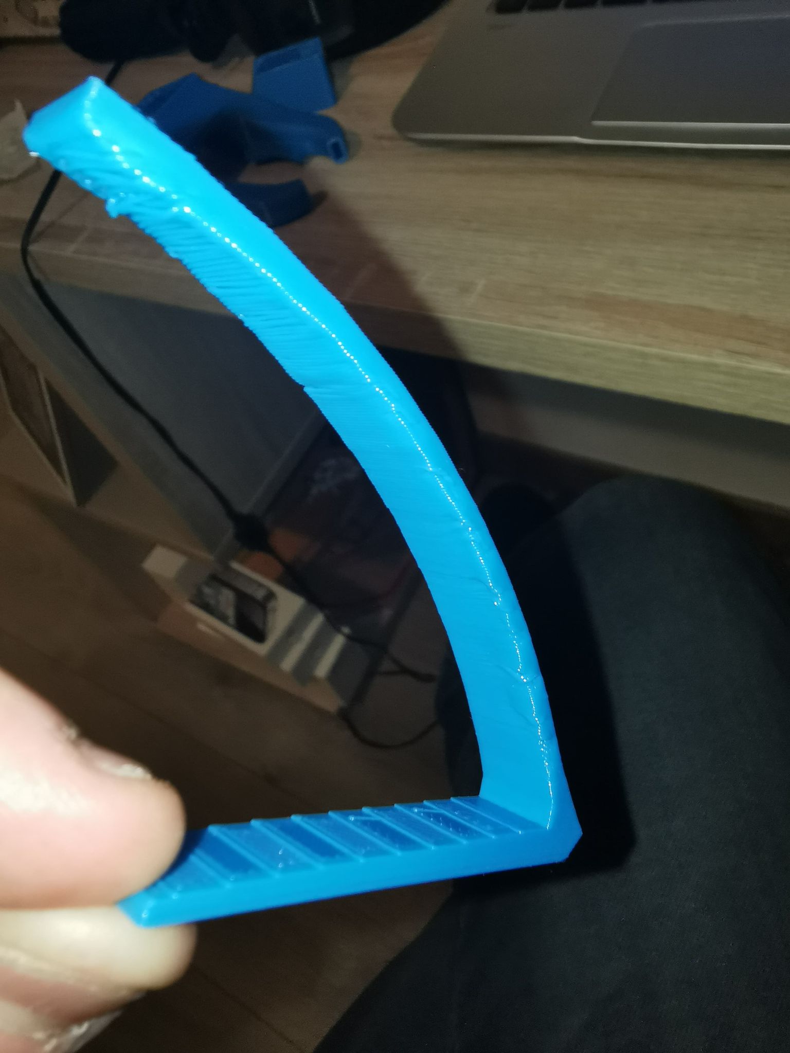

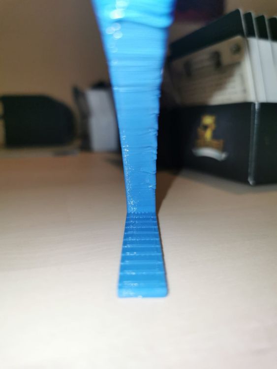

Nico Kiezer Posté(e) Novembre 21, 2020 Partager Posté(e) Novembre 21, 2020 Bonjour à tous, ayant pour objectif de commencer à faire des print un peu plus ambitieux (et ayant déjà essayé sans grand succès ^^), je me renseigne pour améliorer ma longer LK4 pro (c'est la alfawise U30pro au cas où vous ne sauriez pas, seul la marque change). J'ai déjà imprimé tout le nécéssaire pour imprimer un fang de thingiverse pour la bécane, et je me suis dis qu'avant de le monter, je vais faire un test overhang pour voir jusqu'où elle imprime. le résultat est franchement supérieur à ce que je m'attendais, si on ne tiens pas compte du défaut récurent visible sur la droite en première photo (jusqu'à 60 degré nickel) Je voudrais par conséquent corriger ce défaut pour avoir une base correct jusqu'à 60°, et ensuite monter tout le nécéssaire, et refaire un test après pour avoir un comparatif. Mais si je ne corrige pas ça, améliorer la longer ne sert à rien ^^ Voici par avance mes paramètres cura, merci d'avance pour vos réponses ! AU30_Overhang_Angle_Test_30-80.html Lien vers le commentaire Partager sur d’autres sites More sharing options...

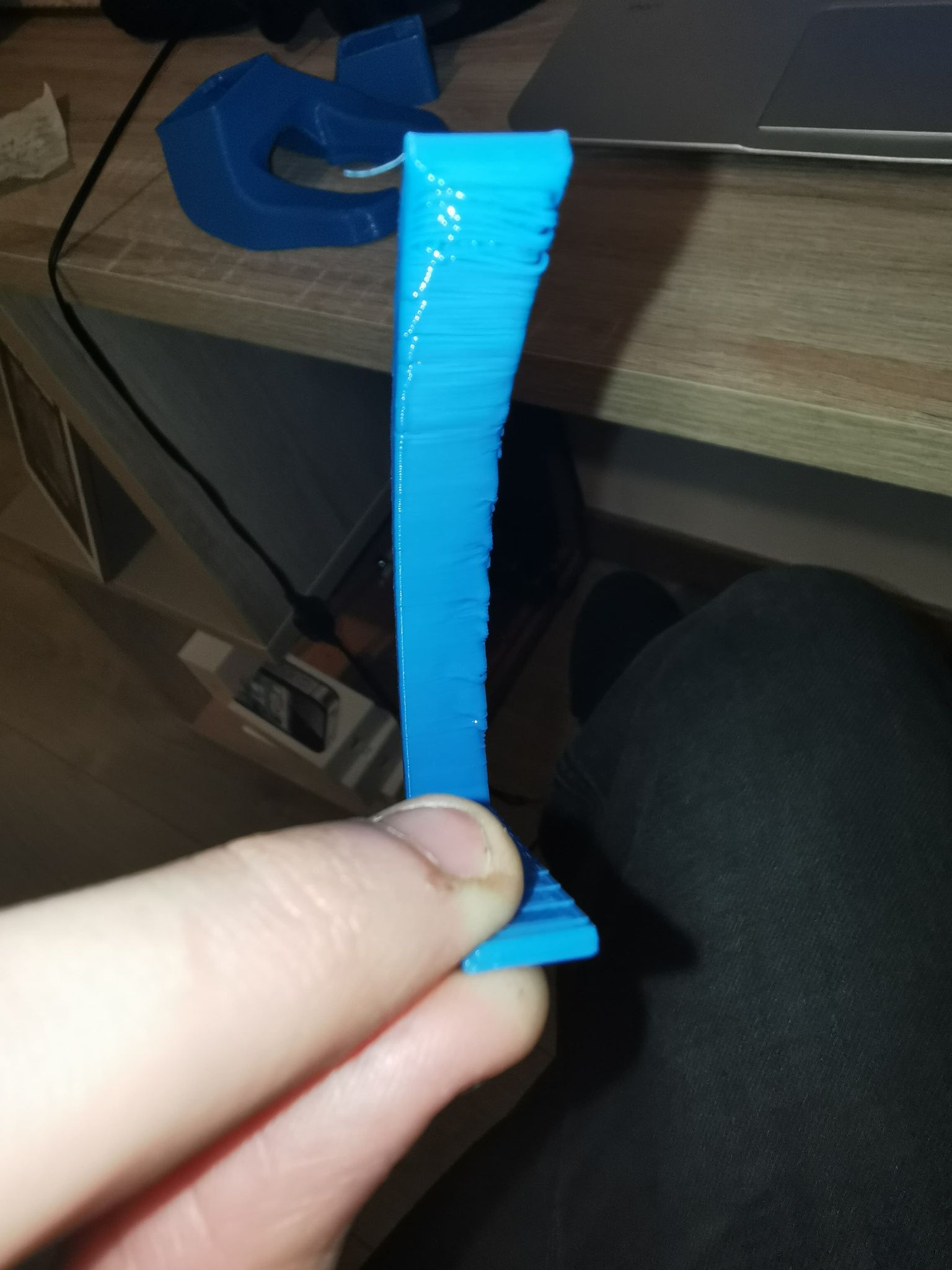

Nico Kiezer Posté(e) Novembre 21, 2020 Auteur Partager Posté(e) Novembre 21, 2020 une 3ème photo ou on voit mieux Lien vers le commentaire Partager sur d’autres sites More sharing options...
did21 Posté(e) Novembre 24, 2020 Partager Posté(e) Novembre 24, 2020 Bonjour On peut voir que du coté du soufflage les couches sont bonnes donc ce sera difficile de corriger ce défaut .Il faut peut être agir sur le température dans un premier temps et ensuite la vitesse c'est ce qui est conseillé pour améliorer les test Overhang . Je fait aussi des tests de mon coté avec la même imprimante et j'arrive à 60°C en orientant le surplomb face au soufflage . Fait nous un retour de tes tests avec un autre Fang car beaucoup change le soufflage sans comparer les résultats . As tu prévu de changer le ventilateur ? Lien vers le commentaire Partager sur d’autres sites More sharing options...
Rayman Posté(e) Décembre 28, 2020 Partager Posté(e) Décembre 28, 2020 Le 21/11/2020 at 22:43, Nico Kiezer a dit : une 3ème photo ou on voit mieux Bonjour, As tu pu corriger ce pb., j'ai le même avec la même imprimante... par contre, j'ai le ventilo à droite de la buse qui ne tourne et n'a jamais tourné, serait ce la cause à mon pb ? Merci Lien vers le commentaire Partager sur d’autres sites More sharing options...
did21 Posté(e) Décembre 28, 2020 Partager Posté(e) Décembre 28, 2020 Bonjour Rayman Es ce que le paramètre de soufflage (100%) à la deuxieme couche est activé dans ton slicer ? Lien vers le commentaire Partager sur d’autres sites More sharing options...
