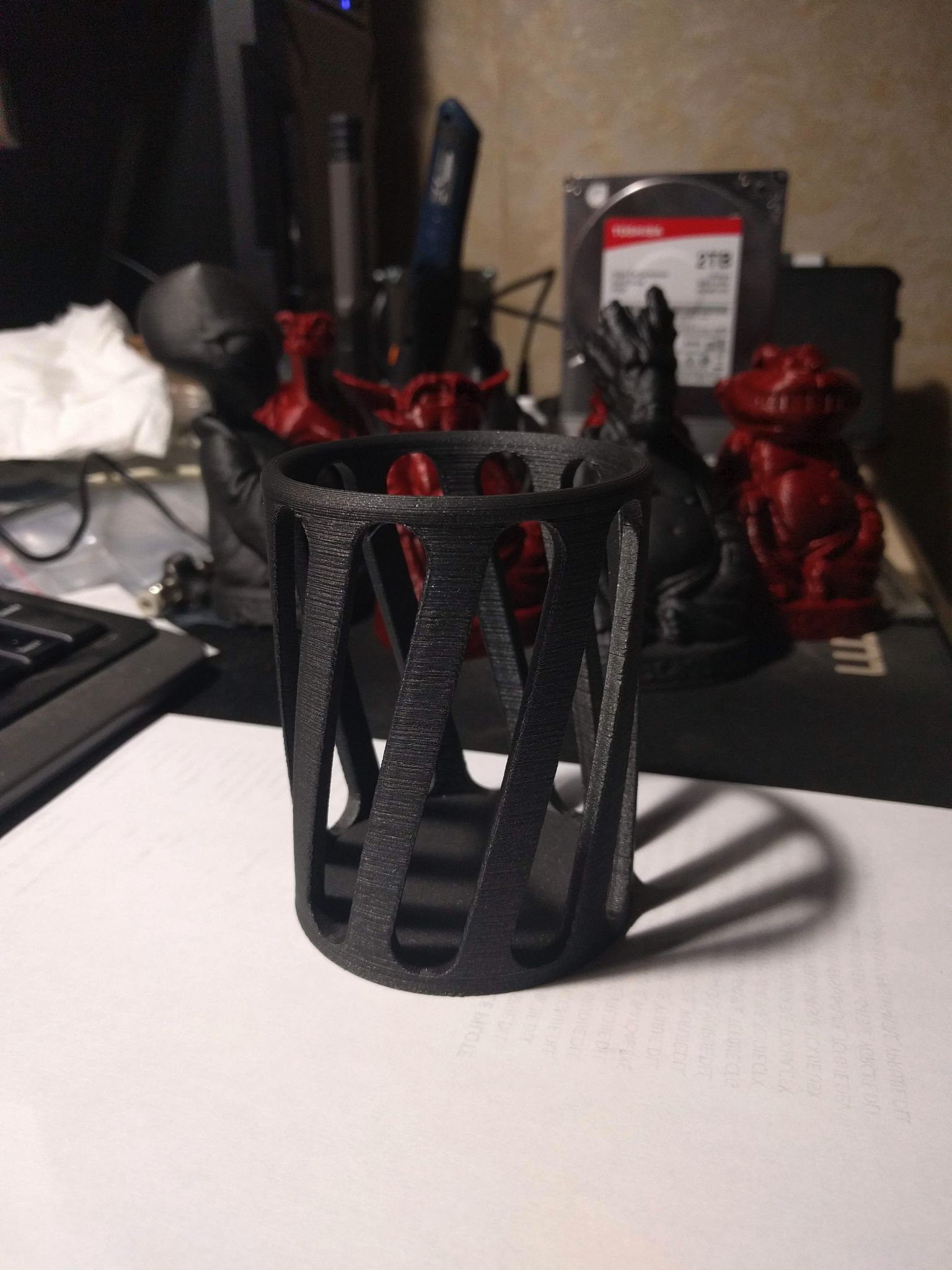

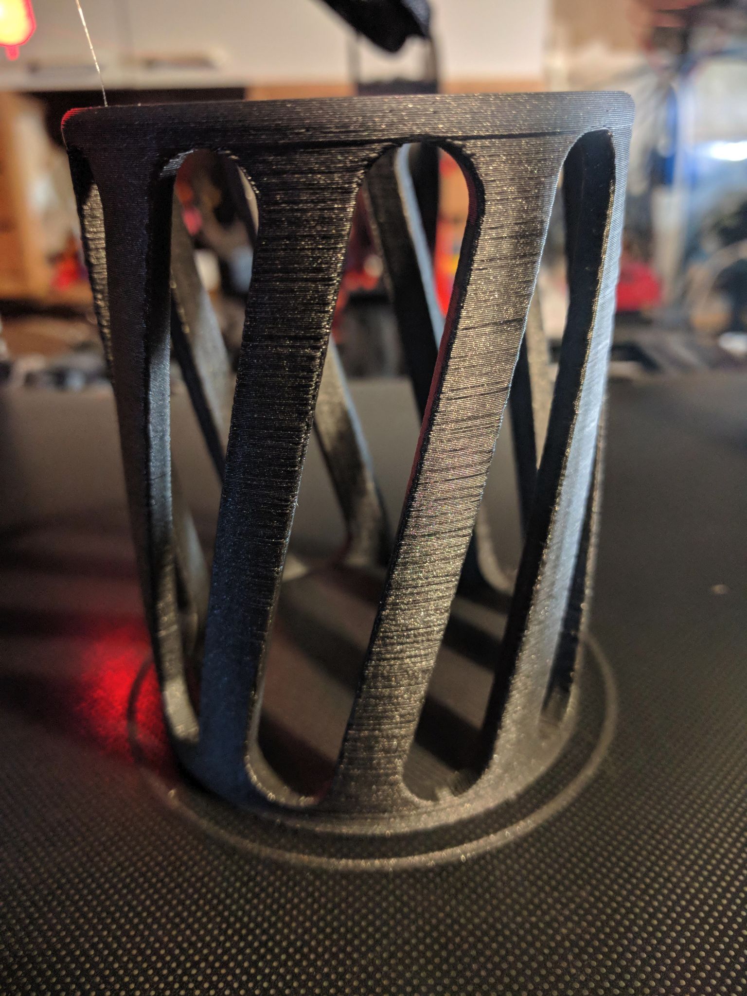

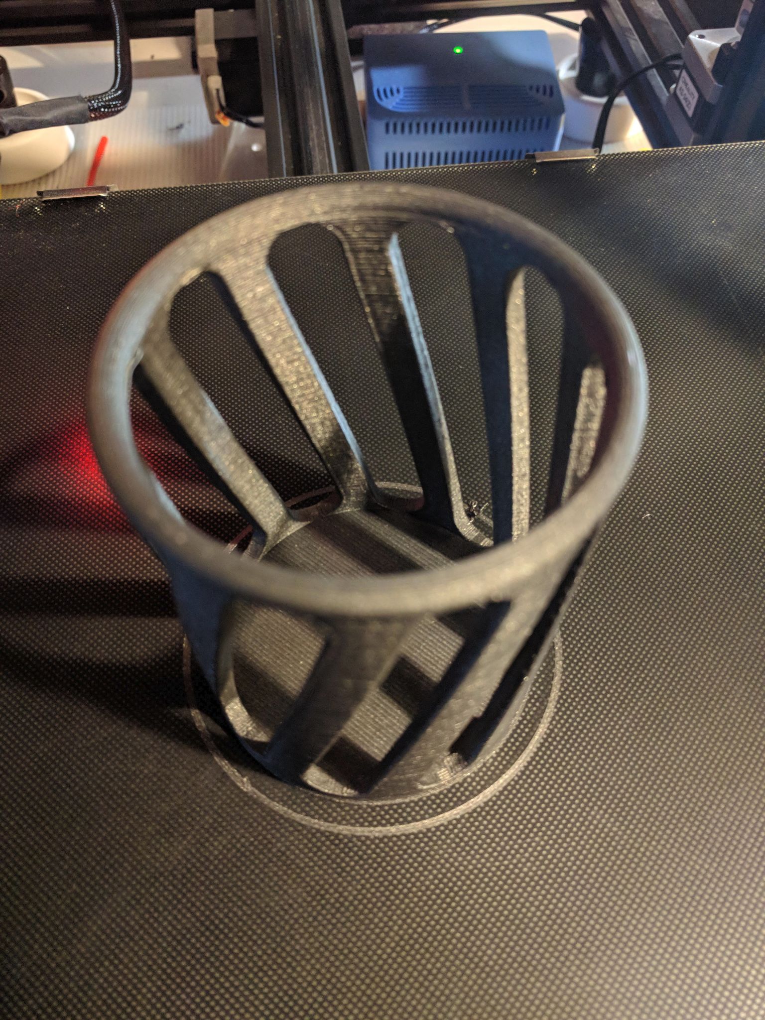

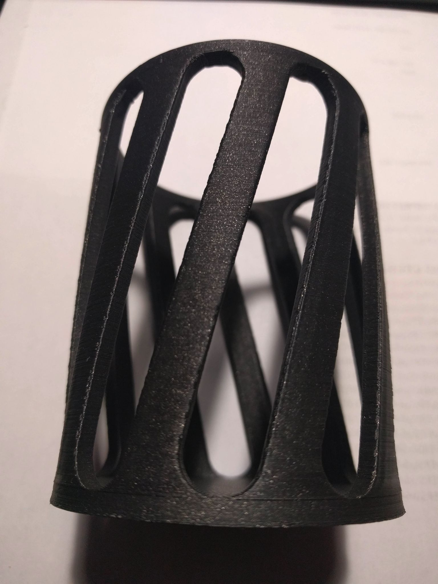

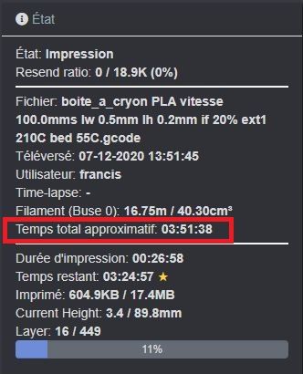

Je suis en train de l'imprimer 😉 RDV dans moins de 4 heures :
EDIT:
Tout frais tout chaud :
IMG_20201207_170931.thumb.jpg.ff7f3ed773558ded12bce5849cae1b5d.jpgIMG_20201207_170945.thumb.jpg.fd24479b36b3614adb91e9fba225f13e.jpgIMG_20201207_171335.thumb.jpg.fa45d0e442e3d025cf3515469e7733ea.jpgIMG_20201207_171447.thumb.jpg.7a8916a1a8cc92f98d4656b7fd530611.jpg
Je confirme que les supports sont inutiles.
PLA Eryone Glitter Black (210°, lit 55°, 100 mm/s (extérieur 70 mm/s), buse de 0,4 couche de 0,2 largeur de ligne 0,5).

Ces aussi passé pour moi , mais juste (aprés mon imprimante est réglé en mode gros doigt lol ) , par moment en haut la buse a commencé a tapé dans les languet ....
J'aurais du faire les espacement du bas un peu plus haut dans l'état actuel les stylo passe a travers les trou ....

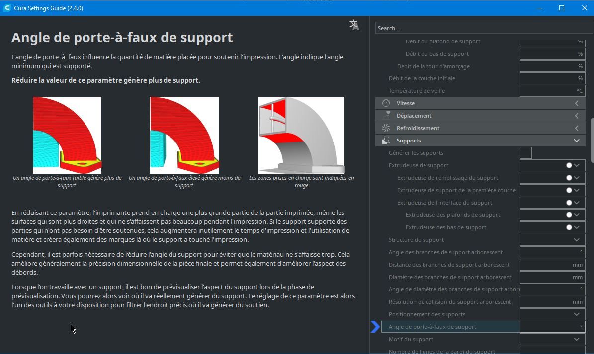

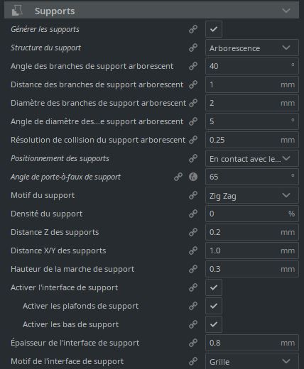

Dans Cura quand ta pièce est posée sur le plateau tu peux te déplacer pour observer les zones où Cura pense qu'il faudra(it) des supports, elles apparaissent en rouge.
Tu peux modifier l'angle de porte-à-faux, ce qui diminuera le nombre de supports et surtout tu peux aussi utiliser les supports arborescents qui nécessitent moins de matière et sont plus faciles à enlever :
Dans Cura tu peut ajouter un greffon via le «Marché en ligne» : Cura Settings Guide qui donne de nombreuses informations sur les différents paramètres de Cura (en plus si tu as mis Cura en français, ces explications sont aussi dans cette langue 😉 ).
