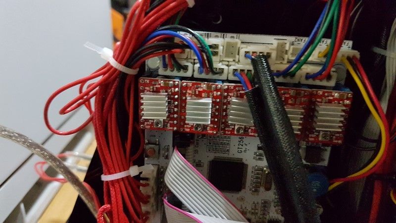

je suis aussi possesseur d'une i3 Pro C depuis 8 jours. 2 jours de montage et 3 jours de réglage, j'ai réussi à utiliser les 3 m de fil d'essai. G juste eu à retourner le sens de l'axe X et du moteur de l'extrudeur 1 pour que ça fonctionne.
Maintenant que g reçu mon fil, l'extrudeur broute au lieu de tirer le fil vers le bas, il crée des petites dents sur le fil.
Ce n'est pas un pb de moteur car g essayé d'inverser le moteur et le fil remonte alors car le moteur entraîne bien. c'est donc très certainement un pb de config, g du toucher à qq chose qu'il ne fallait pas.Si j'inverse la connexion des 2 extrudeurs, même pb, c'est le 2e extrudeur qui se met à brouter.
Si ça inspire qq, je suis preneur. Je piaffe devant ma new machine depuis 2 jours...

Merci pour ta réponse. Meme sans fil, le constat est le meme. le moteur broute au lieu de tourner. et pourtant, dans l'autre sens, si je change le sens de rotation du moteur( vers le haut), pas de pb, ça marche....
J’étais en train, g trouvé entre 0.72 et 0.74 V sur les 5 (testé les 5 puisque je ne sais pas lequel c'est)

Essaye d’intervertir les steppers
Donc sur une voie stepper, ça déconne, le moteur est bon et le stepper aussi
moteurs geetech 42SHD0217-24B 1.5 A, pour les axes, pas reussi à lire pour les extrudeurs, je suppose les mêmes.
pour l'autre question, si je branche le moteur 1 ou le 2 sur le stepper 1, ça broute. dans l'autre sens, pas pu vérifier car l'extrudeur 2 n'est pas con,fig et il monte en température max
branche le moteur sur le stepper X ou Y pour voir
g essayé sur l'axe Z, ça fait un grincement ds le sens de la descente mais ça tourne
Modifié (le) par hombre
augmente un peu la tension pour voir
Écoutes, je te remercie pour ton aide. Comme je commence à avoir des années au compteur, je n'y vois plus trop donc l'opération risque d’être un peu longue , et je n'ai pas encore trouvé le bon tournevis. Merci encore, je te tiendrai informé du résultat. je tente de régler les 5 à 0.75.
