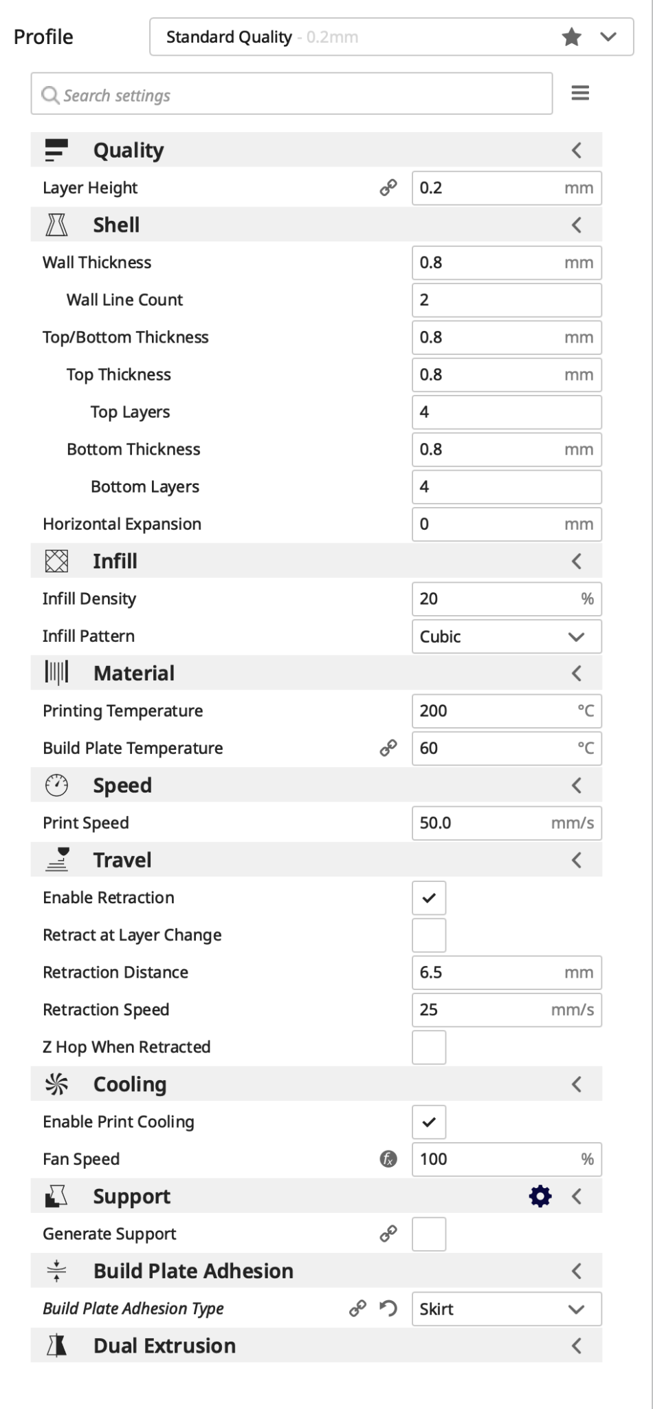

guillaumeserton Posté(e) Décembre 25, 2020 Partager Posté(e) Décembre 25, 2020 (modifié) Hello, j'ai un souci avec ma D12. J'ai slicé un modèle avec Cura, puis mis le fichier gcode sur la carte sd. J'ai ensuite lancé l'impression directement via l'imprimante, le plateau puis l'extérieur ont atteint leur température de chauffe mais après 1h30, l'impression n'était toujours pas démarré. Avez-vous une idée de ce qui pourrait être la cause ? Pour information, j'ai réussi à imprimer un modèle issue de la carte et un autre modèle slicé via cura. Modifié (le) Décembre 25, 2020 par guillaumeserton Lien vers le commentaire Partager sur d’autres sites More sharing options...
MagicALL Posté(e) Décembre 26, 2020 Auteur Partager Posté(e) Décembre 26, 2020 Salut Refais un test sur les modeles sur la carte. Si ca marche c'est ton CURA, qui ne va pas. cdlt Lien vers le commentaire Partager sur d’autres sites More sharing options...
guillaumeserton Posté(e) Décembre 26, 2020 Partager Posté(e) Décembre 26, 2020 Je suis preneur des modifications GCode à faire pour optimiser le préchauffage du plateau et des buses dans Cura. Lien vers le commentaire Partager sur d’autres sites More sharing options...
guillaumeserton Posté(e) Décembre 26, 2020 Partager Posté(e) Décembre 26, 2020 Il y a 4 heures, MagicALL a dit : Salut Refais un test sur les modeles sur la carte. Si ca marche c'est ton CURA, qui ne va pas. cdlt Et bien ce coup-ci pas mieux avec un modèle issue de la carte. Mince. J'ai installé Cura 4.7 qui est fourni sur la carte SD et pareil. L'impression ne démarre pas. Lien vers le commentaire Partager sur d’autres sites More sharing options...

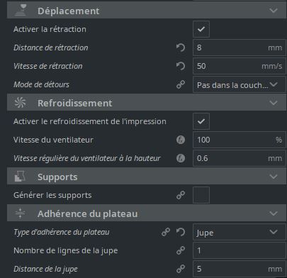

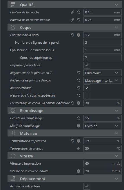

guillaumeserton Posté(e) Décembre 26, 2020 Partager Posté(e) Décembre 26, 2020 (modifié) Salut la communauté, j'ai besoin de votre aide car je ne parviens plus à imprimer sur ma D12/230. En fait, j'ai réussi à imprimer un benchy et une pièce et ensuite plus rien. Je viens de réessayer avec une petite pièce et ce n'est pas mieux. Je suis sur MacOS 11.1 avec Cura 4.8 (j'ai essayé aussi avec la 4.7.1). Dans Cura j'utilise le profil Wanhao France de la D12/230 mono. Voici mes G-Code, pourriez-vous jeter un oeil si vous voyez quelques choses de louche : https://github.com/guillaumeserton/wanhao-d12-230/tree/main/slicer/Cura/g-code J'ai recoupé la même pièce via PrusaSlicer et tenté de l'imprimer, le résultat est le même. Préchauffage et puis plus rien. Modifié (le) Décembre 26, 2020 par guillaumeserton Lien vers le commentaire Partager sur d’autres sites More sharing options...
Rene6442 Posté(e) Décembre 26, 2020 Partager Posté(e) Décembre 26, 2020 Le 23/12/2020 at 13:42, MagicALL a dit : René peux tu me dire ta version? Merci J'ai oublié de regarder ! Je regarde des qu'elle a fini mon print Lien vers le commentaire Partager sur d’autres sites More sharing options...
Rene6442 Posté(e) Décembre 26, 2020 Partager Posté(e) Décembre 26, 2020 (modifié) Il y a 1 heure, guillaumeserton a dit : Salut la communauté, j'ai besoin de votre aide car je ne parviens plus à imprimer sur ma D12/230. En fait, j'ai réussi à imprimer un benchy et une pièce et ensuite plus rien. Je viens de réessayer avec une petite pièce et ce n'est pas mieux. Je suis sur MacOS 11.1 avec Cura 4.8 (j'ai essayé aussi avec la 4.7.1). Dans Cura j'utilise le profil Wanhao France de la D12/230 mono. Voici mes G-Code, pourriez-vous jeter un oeil si vous voyez quelques choses de louche : https://github.com/guillaumeserton/wanhao-d12-230/tree/main/slicer/Cura/g-code J'ai recoupé la même pièce via PrusaSlicer et tenté de l'imprimer, le résultat est le même. Préchauffage et puis plus rien. Salut, Je suis surpris que tu as du Gcode pour l'extruder car moi il n'y en avait pas de base, Je te passe les miens si tu veux tester Seulement dans l'onglet "imprimante" G-code de démarrage : M82 ;absolute extrusion mode G21 ;metric values G90 ;absolute positioning M82 ;set extruder to absolute mode M107 ;start with the fan off G28 X0 Y0 ;move X/Y to min endstops G28 Z0 ;move Z to min endstops G1 Z15.0 F120 ;move the platform down 15mm G92 E0 ;zero the extruded length G1 F120 M900 K140 ; set K-factor M117 K140 G1 X0 Y10 Z0.3 E5 F3000 ; get ready to prime G92 E0 ; reset extrusion distance G1 X0 Y100 Z0.5 E25 F600 ; prime nozzle G-code de fin : G90 ;set to absolute positioning G28 X0 ;move to the X-axis origin (Home) G91 ;set to relative positioning G1 E-10 F300 ;retract the filament slightly M104 S0 ;turn off nozzle heater M140 S0 ;turn off bed heater G0 Y200 F600 ;bring the bed to the front for easy print removal M84 ;turn off stepper motors Et comme tu peux voir mon onglet extruder est vide Modifié (le) Décembre 26, 2020 par Rene6442 2 Lien vers le commentaire Partager sur d’autres sites More sharing options...

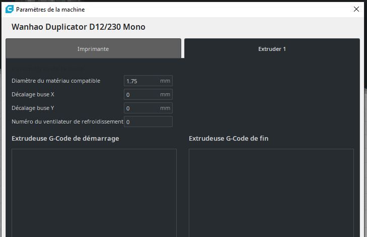

guillaumeserton Posté(e) Décembre 26, 2020 Partager Posté(e) Décembre 26, 2020 il y a 10 minutes, Rene6442 a dit : Salut, Je suis surpris que tu as du Gcode pour l'extruder car moi il n'y en avait pas de base, Je te passe les miens sur tu veux tester Seulement dans l'onglet "imprimante" G-code de démarrage : M82 ;absolute extrusion mode G21 ;metric values G90 ;absolute positioning M82 ;set extruder to absolute mode M107 ;start with the fan off G28 X0 Y0 ;move X/Y to min endstops G28 Z0 ;move Z to min endstops G1 Z15.0 F120 ;move the platform down 15mm G92 E0 ;zero the extruded length G1 F120 M900 K140 ; set K-factor M117 K140 G1 X0 Y10 Z0.3 E5 F3000 ; get ready to prime G92 E0 ; reset extrusion distance G1 X0 Y100 Z0.5 E25 F600 ; prime nozzle G-code de fin : G90 ;set to absolute positioning G28 X0 ;move to the X-axis origin (Home) G91 ;set to relative positioning G1 E-10 F300 ;retract the filament slightly M104 S0 ;turn off nozzle heater M140 S0 ;turn off bed heater G0 Y200 F600 ;bring the bed to the front for easy print removal M84 ;turn off stepper motors Et comme tu peux voir mon onglet extruder est vide Merci du retour. En revanche, c'est bizarre, j'ai pu copier / coller tes g-code sur les printer settings. Lorsque je supprime les g-code sur l'extrudeur, que je relance Cura, je me retrouve avec les g-code suivant par défaut. Extruder Start G-code T0 G92 E0 G1 F1000 E60 G92 E0 M104 SExtruder End G-code machine_extruder_start_code = Lien vers le commentaire Partager sur d’autres sites More sharing options...
Rene6442 Posté(e) Décembre 26, 2020 Partager Posté(e) Décembre 26, 2020 il y a 5 minutes, guillaumeserton a dit : Merci du retour. En revanche, c'est bizarre, j'ai pu copier / coller tes g-code sur les printer settings. Lorsque je supprime les g-code sur l'extrudeur, que je relance Cura, je me retrouve avec les g-code suivant par défaut. Extruder Start G-code T0 G92 E0 G1 F1000 E60 G92 E0 M104 SExtruder End G-code machine_extruder_start_code = Sinon tu peux tester avec un nouveau profil de Ender 3, modifier les dimensions du plateau et voir si tu as pareil ? Lien vers le commentaire Partager sur d’autres sites More sharing options...

Rene6442 Posté(e) Décembre 27, 2020 Partager Posté(e) Décembre 27, 2020 (modifié) Il y a 5 heures, guillaumeserton a dit : A ton niveau dans Cura tu as pris le profil Wanhao ou tu es parti d'un profil Ender 3 Pro ? Je viens de rentrer tes paramètres dans mon Cura sur Windows en utilisant le profil WanahoFrance, et c'est pareil, il me rajouter forcément quelque chose dans les G-Code de l'extruder. J'ai finalement créer une Wanhao D12 en utilisant le profil d'une Ender 3 Pro dans Cura sur mon Mac. J'ai modifié le Printhead Settings (afin que cela colle avec le profil Wanhao. Je ne sais pas s'il est préférable de laisser les paramètres de l'Ender à ce niveau. Ci-dessous les paramètres de mon PLA Wanhao dans Cura (je pense qu'ils sont bons) : Density : 1.24g/cm3 (sur le carton d'emballage il est d'ailleurs indiqué 1.31g) Diameter: 1.75mm Default Printing Temperature : 200° Default Build Plate Temperature : 60° Standby Temperature : 150° Retraction Distance : 6.50mm Retraction Speed : 25mm/s Fan Speed: 100% Mes paramètres d'impression ci-dessous. A priori, pas de souci dedans ? Peut-être passer à 190° et 50° pour les températures ? Au final, j'ai réussi à générer un fichier gcode d'impression depuis le STL en pièce jointe et réussi à l'imprimer. La grande question que je me pose est pourquoi le profil Wanhao n'est plus fonctionnel et que dans Cura cela génère du g-code au niveau des extruders ce qui semble être la cause de mon problème. Encore un grand merci à toi @Rene6442 Cable_Hanger.stl 175 Ko · 0 downloads Avec plaisir ! Voici ce que j'ai comme réglage si jamais tu veux faire des essais : Sur la page de démarrage de la D12 :https://www.wanhaofrance.com/pages/start As tu tester avec le package pour Cura 4.7.x en mono ? (en utilisant la version 4.8) Je pense que c'est ce que j'ai fais mais je ne suis plus certain xD Modifié (le) Décembre 27, 2020 par Rene6442 1 Lien vers le commentaire Partager sur d’autres sites More sharing options...

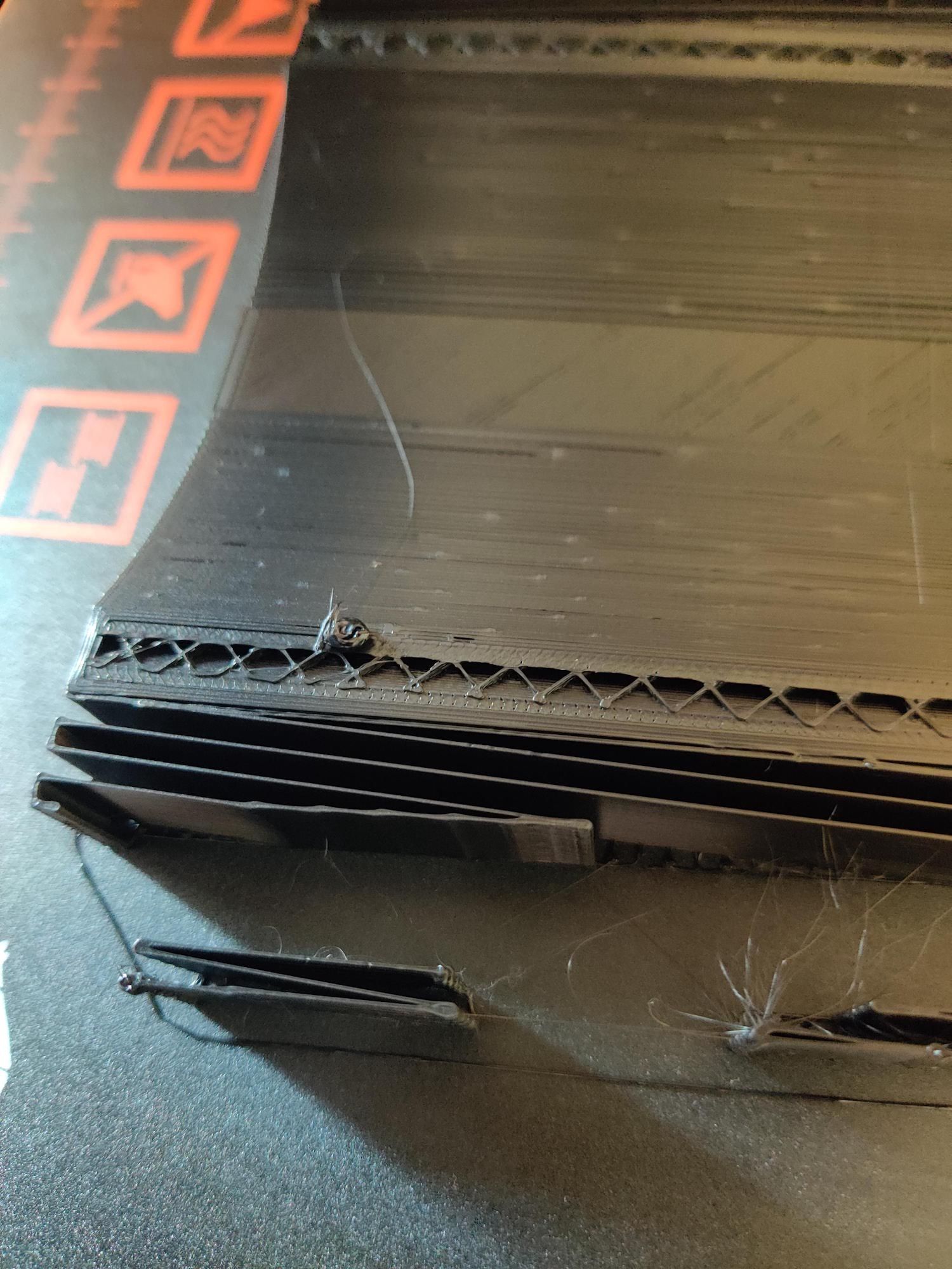

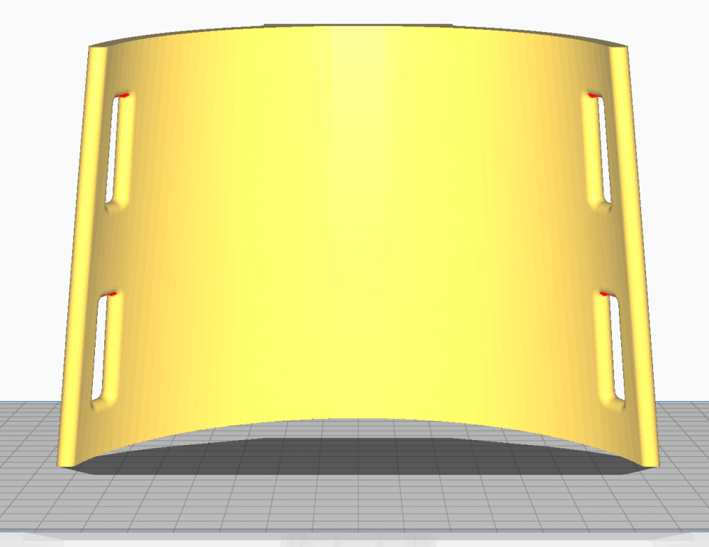

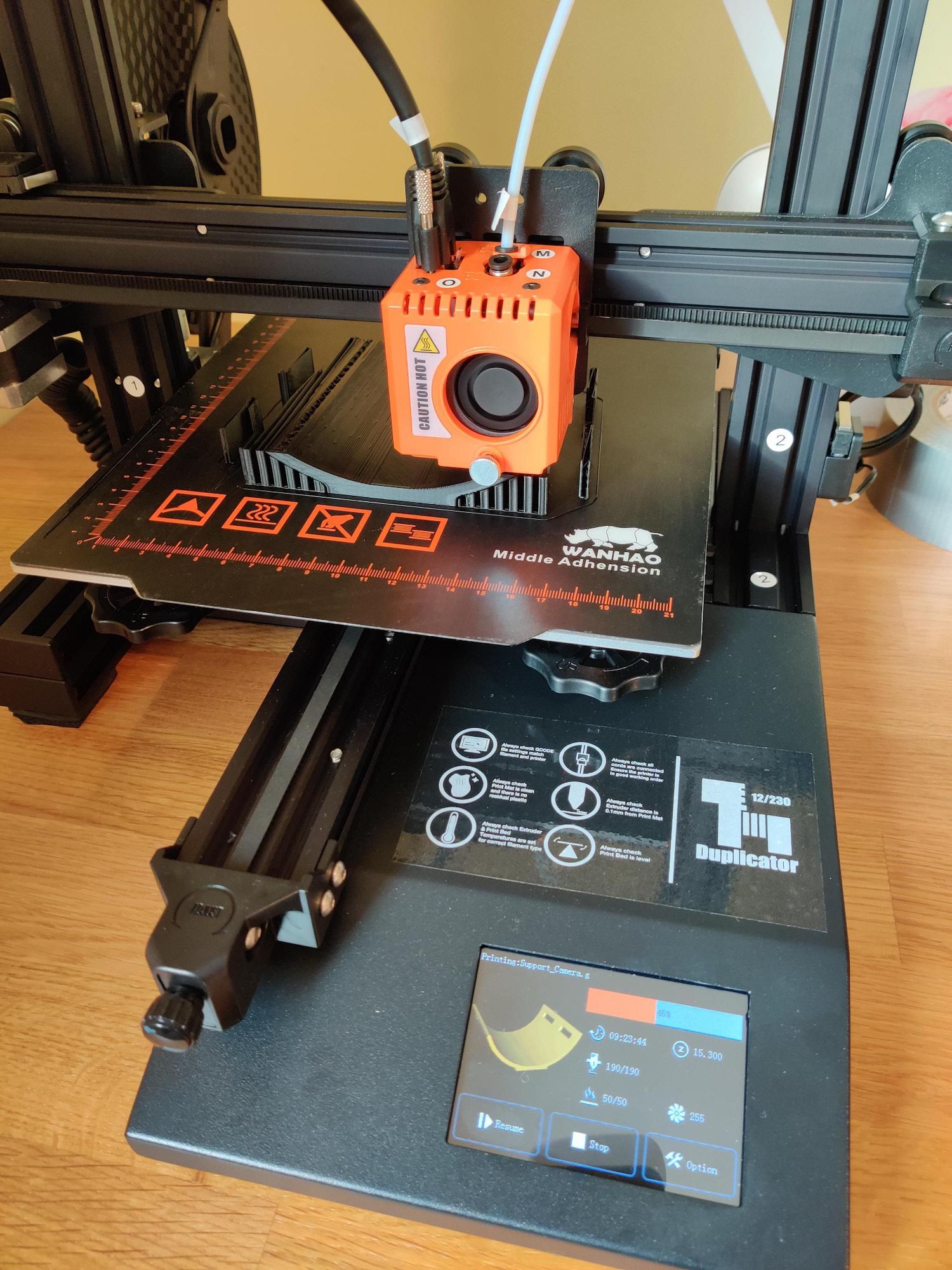

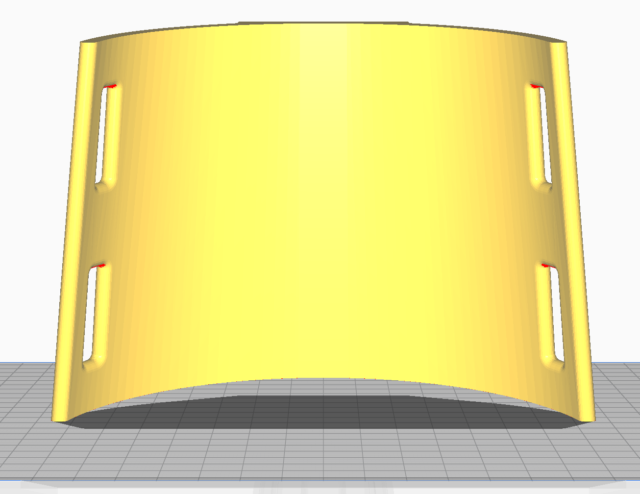

guillaumeserton Posté(e) Décembre 27, 2020 Partager Posté(e) Décembre 27, 2020 Bon 1er gros print raté cette nuit. L'imprimante était arrêtée en plein milieu, je ne sais pas ce qui s'est passé. A priori, bloquée sur le point dur qu'on voit sur la deuxième photo. Peut-être un manque d'optimisation au niveau du positionnement de la pièce pour l'impression. Intéressé par vos retours. Lien vers le commentaire Partager sur d’autres sites More sharing options...
Rene6442 Posté(e) Décembre 27, 2020 Partager Posté(e) Décembre 27, 2020 il y a 12 minutes, guillaumeserton a dit : Bon 1er gros print raté cette nuit. L'imprimante était arrêtée en plein milieu, je ne sais pas ce qui s'est passé. A priori, bloquée sur le point dur qu'on voit sur la deuxième photo. Peut-être un manque d'optimisation au niveau du positionnement de la pièce pour l'impression. Intéressé par vos retours. Pour mon une imprimante ne s’arrête pas comme ça sur un point dur peut etre une erreur dans le gcode ou autre, pour la deuxième photo c'est surement du filament qui à coulé avec la pression dans la buse au même endroit Bizarre en tout cas je n'ai pas encore laissé tourné la mienne la nuit mon plus long print était de 15h je crois et aucun soucis Lien vers le commentaire Partager sur d’autres sites More sharing options...
guillaumeserton Posté(e) Décembre 27, 2020 Partager Posté(e) Décembre 27, 2020 il y a 3 minutes, Rene6442 a dit : Pour mon une imprimante ne s’arrête pas comme ça sur un point dur peut etre une erreur dans le gcode ou autre, pour la deuxième photo c'est surement du filament qui à coulé avec la pression dans la buse au même endroit Bizarre en tout cas je n'ai pas encore laissé tourné la mienne la nuit mon plus long print était de 15h je crois et aucun soucis Durée du print estimée : 10h. Effectivement, la buse semblait arrêtée sur ce "boudin" de filament. En revanche, j'ai mis en pause l'imprimante, retiré ce boudin à l'aide d'un cutter et relancer l'impression, mais elle n'est jamais repartie. Côté G-Code, j'utilise les tiens :). Après, c'est peut-être le G-Code de découpage généré qui pose souci, mais là, je ne vois pas comment faire. Lien vers le commentaire Partager sur d’autres sites More sharing options...
Rene6442 Posté(e) Décembre 27, 2020 Partager Posté(e) Décembre 27, 2020 il y a 1 minute, guillaumeserton a dit : Durée du print estimée : 10h. Effectivement, la buse semblait arrêtée sur ce "boudin" de filament. En revanche, j'ai mis en pause l'imprimante, retiré ce boudin à l'aide d'un cutter et relancer l'impression, mais elle n'est jamais repartie. Côté G-Code, j'utilise les tiens :). Après, c'est peut-être le G-Code de découpage généré qui pose souci, mais là, je ne vois pas comment faire. Si elle était déjà à l’arrêt je comprends qu'elle ne redémarre pas ^^ A part re tester en la repassant dans cura je ne vois pas trop d'autre solution, perso je n'ai jamais eu ce genre de soucis depuis les années que je print (hors coupure de courant) Lien vers le commentaire Partager sur d’autres sites More sharing options...
