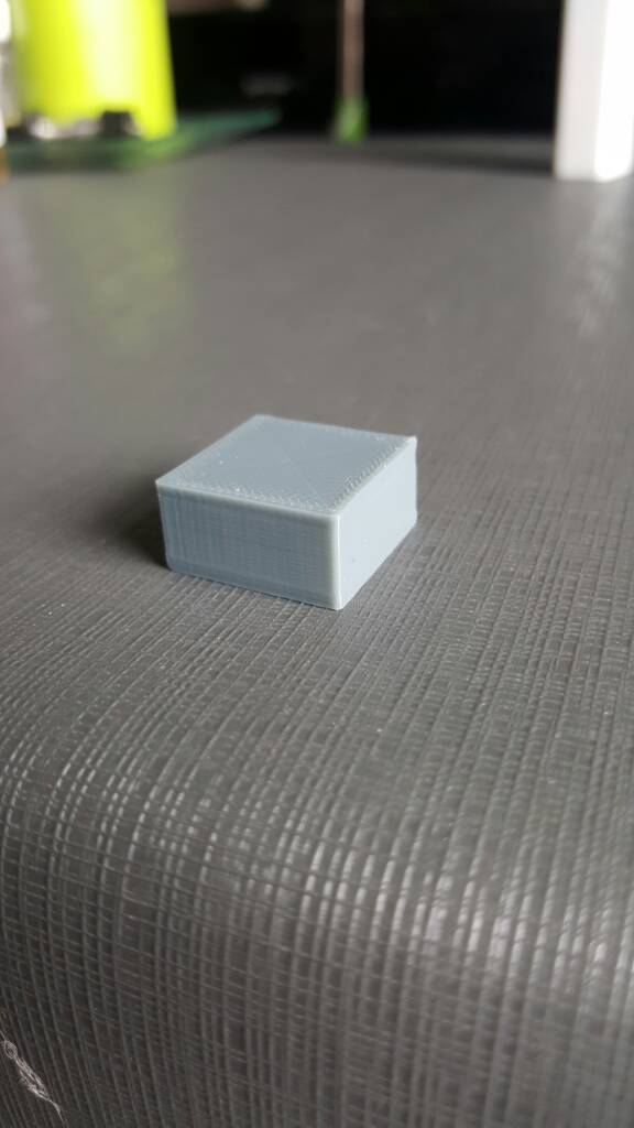

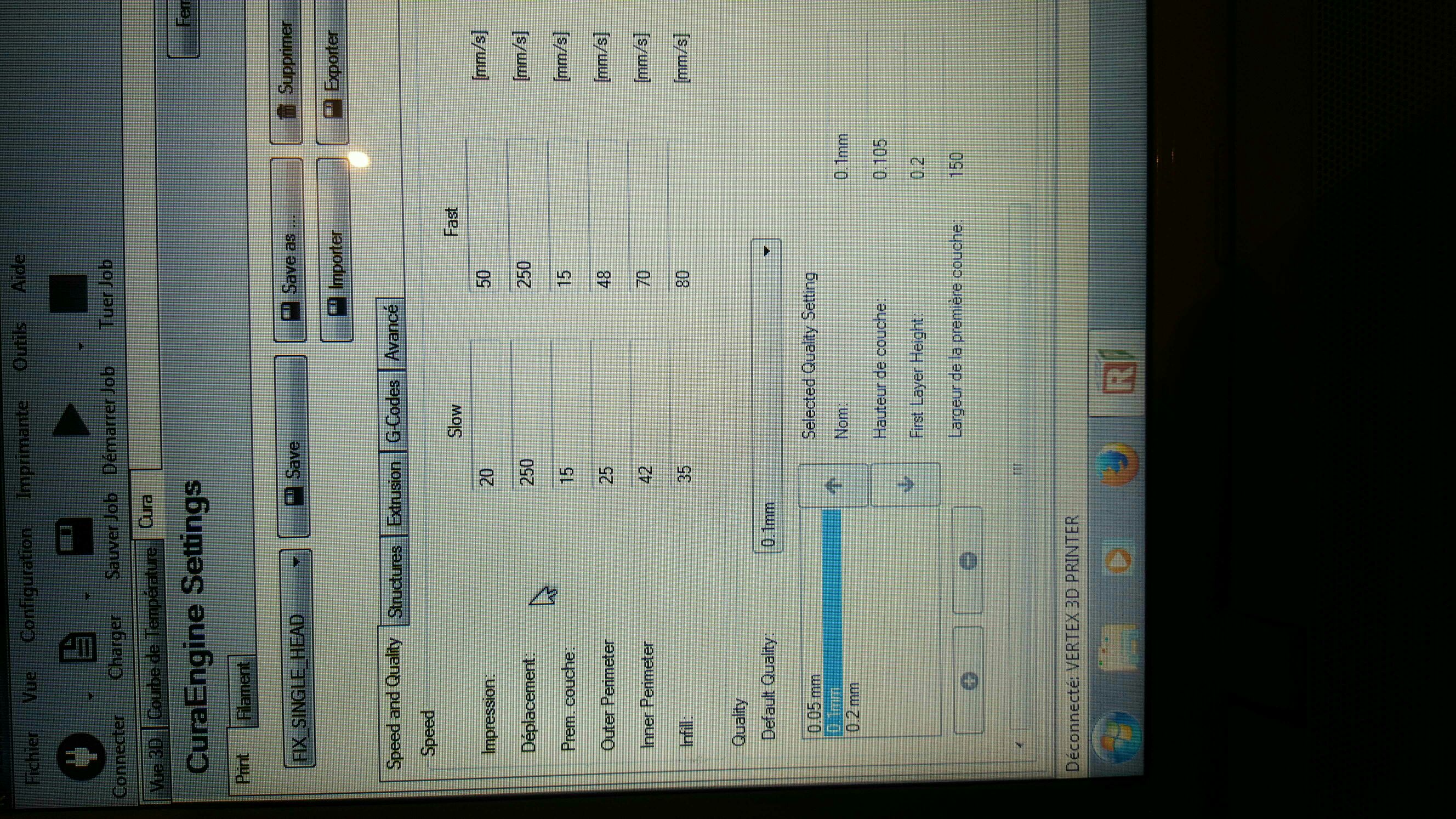

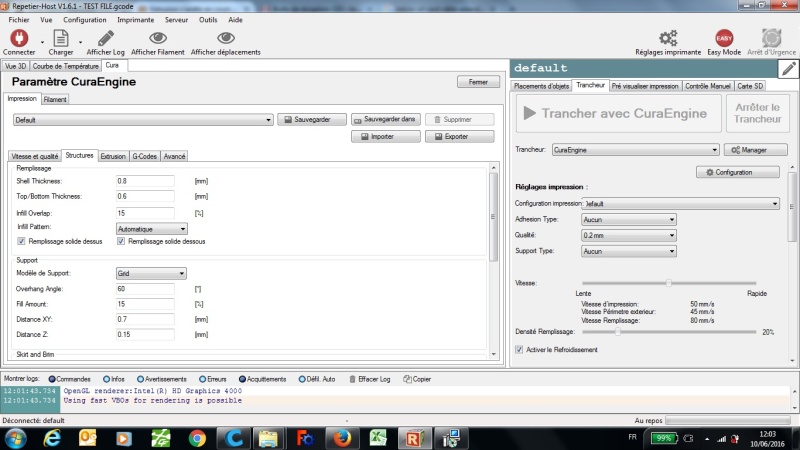

Oui c'est le cas. Tiens je post quelque photos de mes paramètres au cas où.
Envoyé de mon SM-G925F en utilisant Tapatalk
Aurelp,
Super tous ça.
Concernant ta dernière couche, effectivement il manque de la matière.
La 1ere elle est bonne ?
Quel sont les paramètres en "Solid Layer" "Bottom" et "Top".
Pour ces couches pleine il est fortement recommandé d'en mettre plus d'une. En effet ton remplissage n'est pas de 100% aussi la dernière doit pouvoir tous combler. Des paramètres à >= 3 donnent de bon résultats

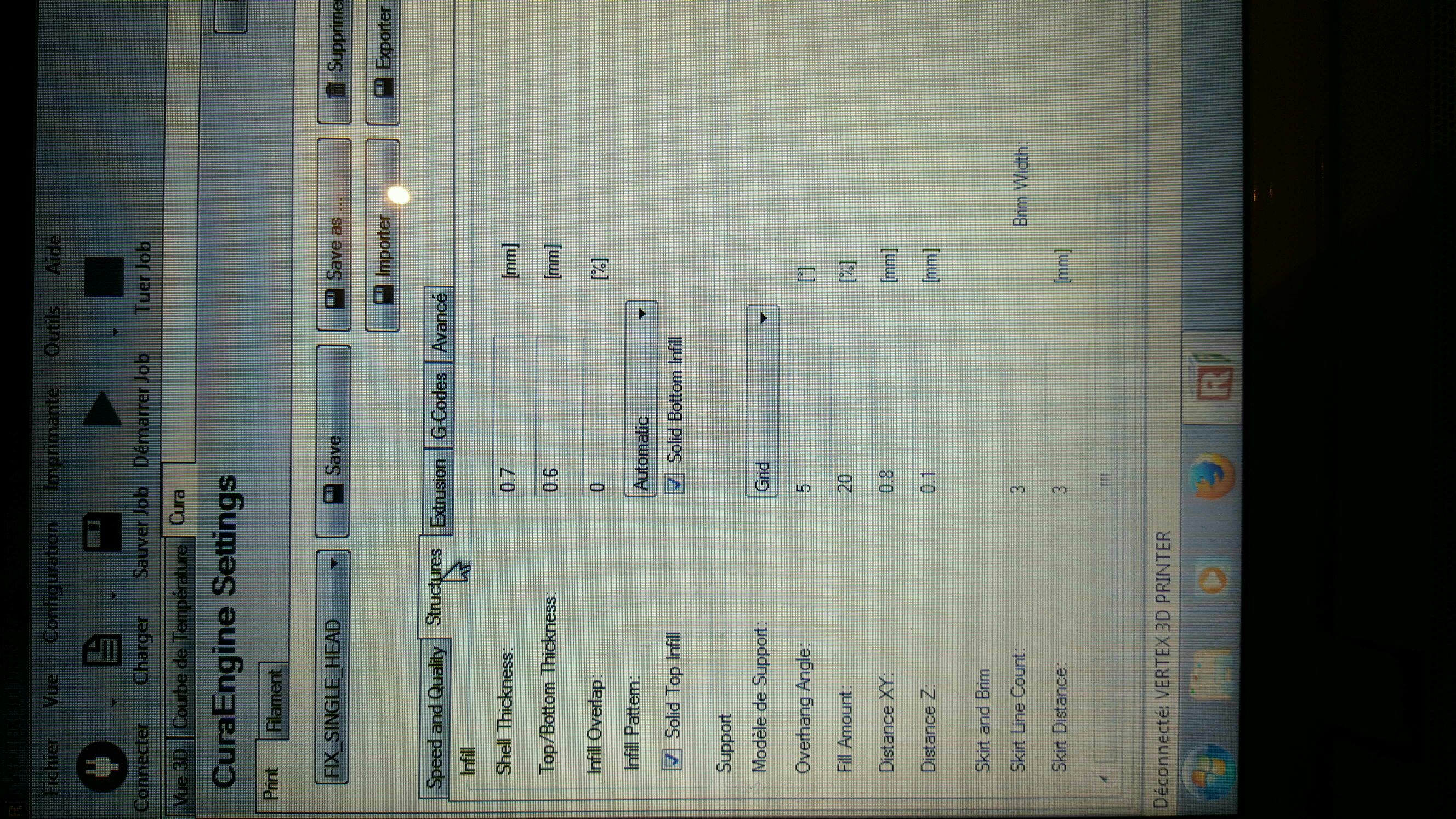

Bizarrement oui la 1ere couche est bonne.
Je viens de voir que j'ai 0.6 mm en top/bottom thickness et 0.7 en shell thickness. Je vais tenter de passer à 2 mm sur top/bottom déjà pour voir.
Merci les gars 👍

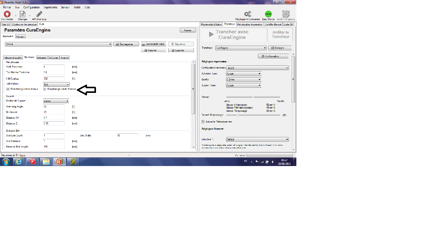

c'est bien là en "Top/Bottom Thickness" (cf. image ci-dessous).
PS : je viens d'installer la dernière version de Repetier 1.6.1, et là il semble ne plus planter, je vais essayer prochainement de connecter à l'imprimante pour voir.
il y a 13 minutes, aurelp a dit :
Mais surtout tu conserve un multiple de ta hauteur de couche.

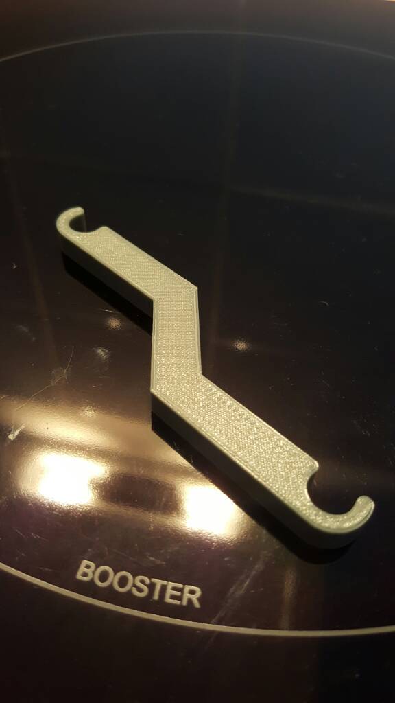

De mieux en mieux. Il reste encore quelques petit trou de la taille d'une pointe d'aiguille.
Par contre les flancs sont nikel

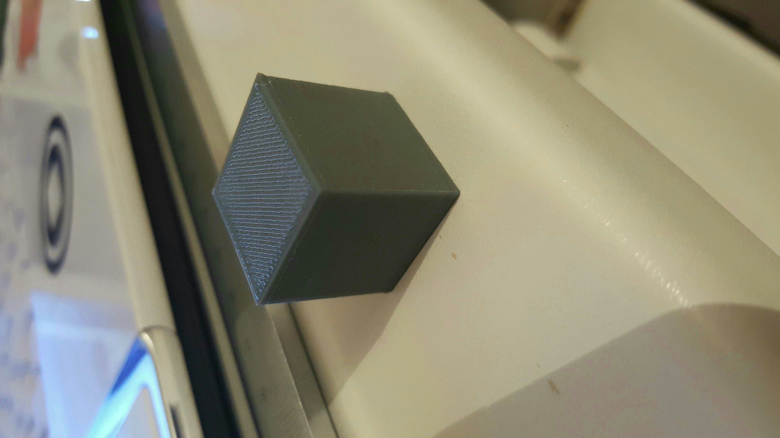

Oui. Du coup j'ai fais un cube de 20mm carré pour contrôler au pied à coulisse voir si ça sortait à la bonne côté.
Et bien vous vous doutez bien que non mdr
Ce serait trop facile haha
Alors me revoilà à chercher sur le net comment régler ça 😂
19.64 sur les deux côté et 20.14 en hauteur

Tu avance vite.
Tes premières sont bien.
Reste plus qu'à donc vérifier les steps/mm et ce sera ok.
Profite pour vérifier aussi l'extrudeur bien qu'il semble bon lui.

Bon mon cube fait 19.8 en x et y.
J'ai retouché l'eeprom et relance un cube pour voir .
Par contre sur la hauteur j'ai pas encore contrôler mais je vais le faire comme tu dis. Juste un peu de mal à placer mon pied à coulisse. Pour l'extruder j'ai essayé mais pas réussi. J'ai l'impression qu'il ne me sort pas la même chose à chaque fois. Du coup j'ai laissé la valeur corrigé quz j'ai trouvé sur le wiki k8400.

J'ai encore peaufiner mon cube mais je reste à 19.8 environ mdr
Je soupçonne mon épaisseur de couche de ne pas être correcte. Du coup je vais creuser par la et peu être récupérer un petit 10eme lol
Bon cet fait. Effectivement il y avait besoin dune correction pour l'extruder. Pas grand chose mais correction quand même. Je m'y suis repris à 4 fois pour être certain du résultat.
Pour le cube. Me voilà enfin avec un cube bien remplis en haut et en bas et avec une côté de 19.96 en x et 19.98 en y. Je viens de corriger le step/mm du x pour arriver au résultat du y.
Franchement content de cette imprimante.
Reste plus qu'à travailler sur les vitesse pour aller plus vite sans perdre en qualité.

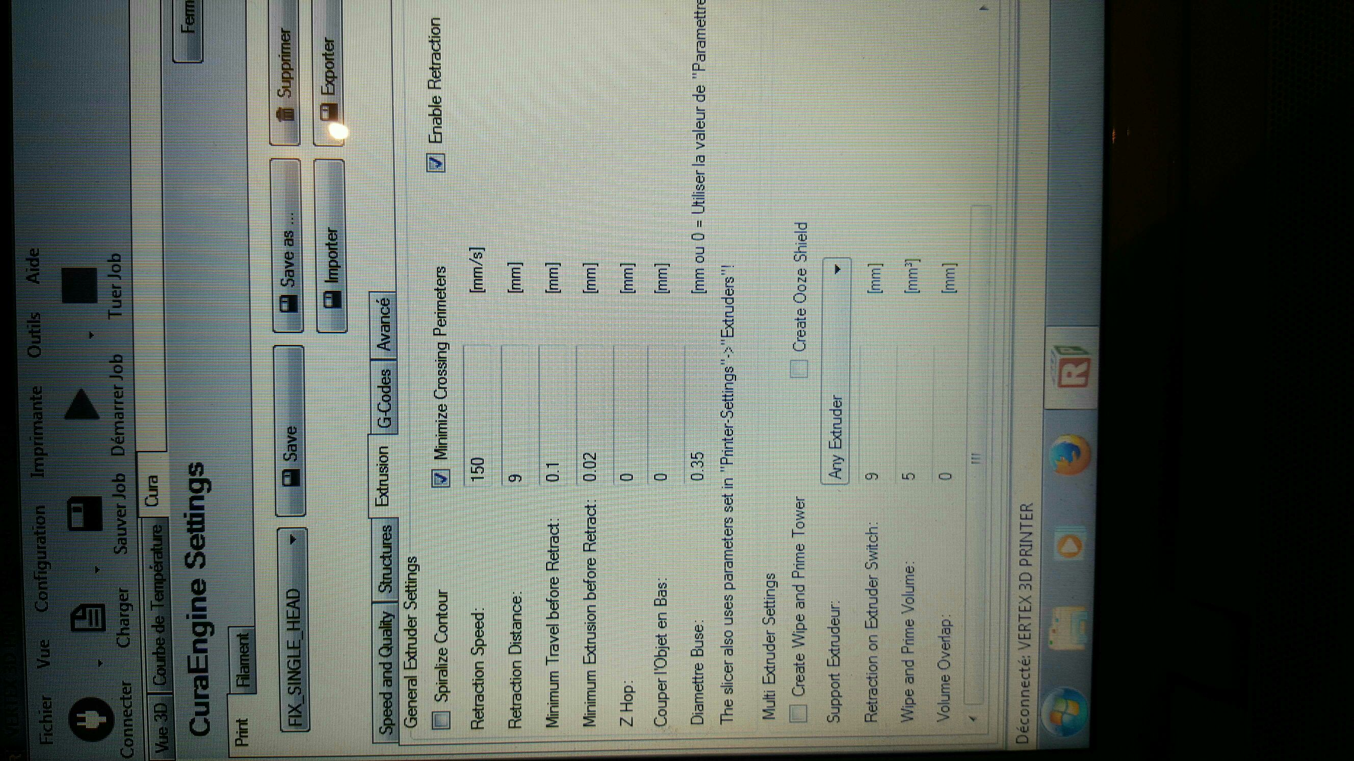

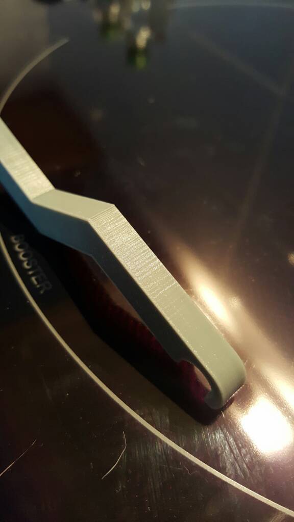

Par contre sur certains objets ou la buse s'écarte quelques secondes de l'objet et y revient pour continuer j'ai encore des petits residu de filaments.
Je vais essayer d'augmenter la vitesse ou la distance de rétractation pour voir
