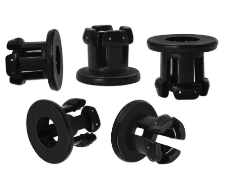

Hilson Posté(e) Décembre 30, 2020 Posté(e) Décembre 30, 2020 (modifié) Bonjour les Amis, Peut-être y a t'il déjà eu un sujet sur le choix du/des meilleurs TPFE pour filament 1.75mm => j'ai une imprimante CR10 S Pro Je suis dans la "prévoyance" et j'envisage de m'approvisionner en tube avant qu'il ne me joue un mauvais tour. En même temps, voir pour Raccord pour tube PTFE 1.75mm (extrudeur et buse) J'attends vos avis ou expériences Merci et bonne fin d'année Modifié (le) Décembre 30, 2020 par Hilson

Hilson Posté(e) Décembre 31, 2020 Auteur Posté(e) Décembre 31, 2020 Merci et pour le raccord ? il semblerait d'ailleurs que le tube finisse par s'échapper à cause du Raccord et en particulier du "presse étoupe". C'est cette partie qui lache et fini par abîmer le tube à cet endroit. Ce presse étoupe ne fait plus son travail pour retenir le tube qui finit par s'échapper.
Invité Posté(e) Janvier 1, 2021 Posté(e) Janvier 1, 2021 J'ai le 'magnet fit' de hotends c'est tip top Plus de raccord pneumatique et donc plus de risque de "croquer' le tube avec le raccord pneu. et de le voir s'échapper pendant une impression ...
Hilson Posté(e) Janvier 1, 2021 Auteur Posté(e) Janvier 1, 2021 Il y a 9 heures, leleuf a dit : J'ai le 'magnet fit' de hotends c'est tip top Plus de raccord pneumatique et donc plus de risque de "croquer' le tube avec le raccord pneu. et de le voir s'échapper pendant une impression ... merci je découvre, il y avait eu déjà un sujet sur ce point => mais moi, ... pour le moment je rencontre surtout le problème côté "entrainement" du filament, la colerrette interne (sorte de presse étoupe) se détériore rapidement et le tube fini par s'échapper. pour ce que j'ai pu lire, le magnet fit est prévu pour le côté extrusion, ou alors je n'ai pas tout vu. Avec ce système , tu n'as solutionné que d'un côté ? Ah au fait une bien belle et bonne nouvelle année
Invité Posté(e) Janvier 1, 2021 Posté(e) Janvier 1, 2021 Salut, côté extrudeur et faute de mieux j'ai attaché le tube avec un collier pour éviter qu'il 'travaille' pendant les impressions et que le tube finisse par s'échapper ( ce qui arrive généralement très vite quel que soit le connecteur pneu. ) J'ai testé différents connecteurs de différentes provenances ( Aliexpress, kit officiel Capricorn, Amazon .. ) , au final le seul avec lequel je n'avais pas de soucis était celui sur l'extrudeur d'origine Dagoma.
Hilson Posté(e) Janvier 1, 2021 Auteur Posté(e) Janvier 1, 2021 Merci de suivre le sujet. Alors je me suis fait une pièce qui pour le moment solutionne la fragilité du "serrage" du tube TPFE sur ce côté. Après observations, il apparaît que la fragilité et la souffrance de ce "presse étoupe" est causée étentiellement par la rétractation dont on ne peut se passer ! Donc cette pièce pour CR10 S PRO maintien solidement et dans l'axe le tube TPFE à la sortie après l'extrudeur. Pas de perçage, montage facile, il suffit de positionner le tube du côté droit et en haut de la pièce, 3 serflexs nylon avec la pince qui marche bien (pas trop serrer quand même pour ne pas compresser le tube) et vlan le tube ne bouge plus du tout. Les 2 lumières correspondent à celles d'origine du flasque support de l'extrudeur. Là, de même avec 2 colliers serflex nylon(ne pas oublier de reprendre les fils d'arrivée de la t^te de buse) et la pince à donfe parce que ce sont ces liens qui tiennent la pièce ci-joint le fichier STL, pour ceux qui sont intéressés.... je pense qu'il est possible de faire des adaptations pour les autres machines Je vais m'attaquer dans le même esprit à ce qui se passe du côté tube TPFE et bloc de buse Rigidateur Raccord PFTE.STL
