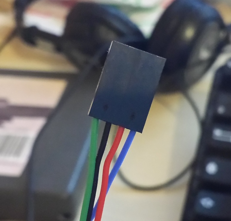

lfeltz Posté(e) Juillet 3, 2016 Auteur Posté(e) Juillet 3, 2016 Citation Quel problème? le moteur ne tourne pas du tout? Vérifie bien que tes fils soit bien câbler. Dans cette ordre pour les couleurs Vert/Noir/Rouge/Bleu. Si, le moteur tourne, mais c'est comme s'il manquait de puissance : il saute énormément. Le câblage me semble bon (le câble est d'un seul bloc noir/vert/rouge/bleu. Je mesure bien 10 ohms entre noir et vert et entre rouge et bleu. J'utilise pour l'instant toujours le programme de test de McHobby (mais j'ai aussi fait un test avec Marlin + Pronterface). Si je laisse les délais de 1 msec (entre High et Low) il y a tout qui tremble, si je mets 5 ms ou 10 ms, c'est déjà mieux mais cela tremble toujours par intermittence (voir vidéos). Lorsque je suis dans Pronterface, si la vitesse est réglée sur 100% j'ai le même effet qu'avec un délai de 1 ms dans le programme de test. Si je mets une vitesse de 10%, j'ai à peu près le même résultat qu'avec des délais de 10 ms. J'ai aussi fait un autre test : j'ai mis mon multimètre au niveau du moteur (pour mesurer l'intensité au niveau d'un des fils) et à l'arrêt je mesure 0.5A et 0A lorsque les moteurs tournent, mais pour les 0A c'est normal je suppose car on mesure ici l'intensité moyenne. Mais 0.5 A c'est bon ou trop bas ? Étant débutant en électronique, je ne sais pas trop où est le problème...
Orange Posté(e) Juillet 3, 2016 Posté(e) Juillet 3, 2016 Il y a 10 heures, lfeltz a dit : le câble est d'un seul bloc noir/vert/rouge/bleu Tu doit le recâbler pour qu'il correspond aux entrées des driver A4988 ou DRV8825 : Vert/Noir/Rouge/Bleu. Voir photo En supposant que c'est avec l'un des 2 que tu pilote ton moteur. oui/non ? La séquence de couleur que je t'ai marquer n'est pas au hasard. En général, les couleurs sont utilisées pour définir une phase. Par exemple : vert/noir=phase A , rouge/bleu phase B.
