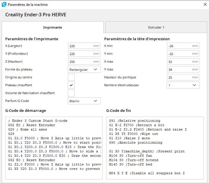

    Dans mon Slicer Cura il suffit de rajouter simplement en dessous G28 : G29 et en dessous quel est le "code bedleveling"
Dans mon slicer j'ai garder les G Codes par défaut de la Ender3 pro et rajouter sous G28 "G29", et j’attends pour rajouter le code de bedleveling!
je joint une image de ce réglage pour avoir ton avis!
Il manque le « ; » après ta commande G29
Le G29 est le code pour le bedleveling il me semble
envoi cette commande Gcode seule et observe si cela lance le bedleveling

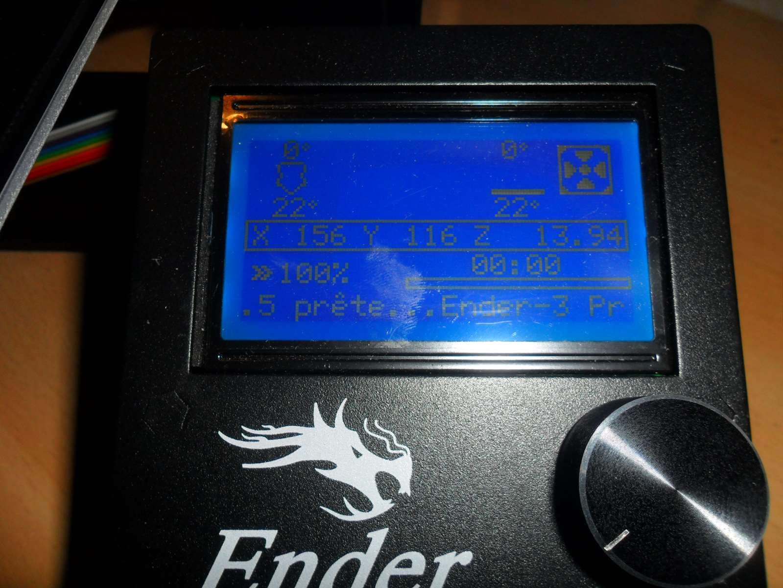

voici déjà un aperçu après l'auto home! pour l'instant sans aucun préchauffage! c'est ce 13.94 qui me gene, ne devrais je pas avoir "0"?
il y a une heure, VictorSkillLab a dit :
Inutile. On ne met un point-virgule que lorsque on veut adjoindre un commentaire. Là, on peut s'en dispenser.
Si tu ne veux pas faire à chaque impression un palpage du plateau, tu en fais un premier que tu sauvegardes (M500 ou via l'écran «Store settings»). Une fois ce maillage sauvegardé, tu pourras le récupérer pour l'utiliser. En ce cas, au lieu de mettre ton G29, tu utiliseras un M420 S .
Pour procéder au réglage du décalage Z (Zoffset), le plus simple si tu es connecté à l'imprimante c'est d'utiliser un logiciel (Pronterface, Repetier-host, Octoprint, …) et de passer par leur terminal qui permet d'envoyer des commandes G-code à l'imprimante :

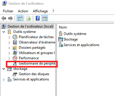

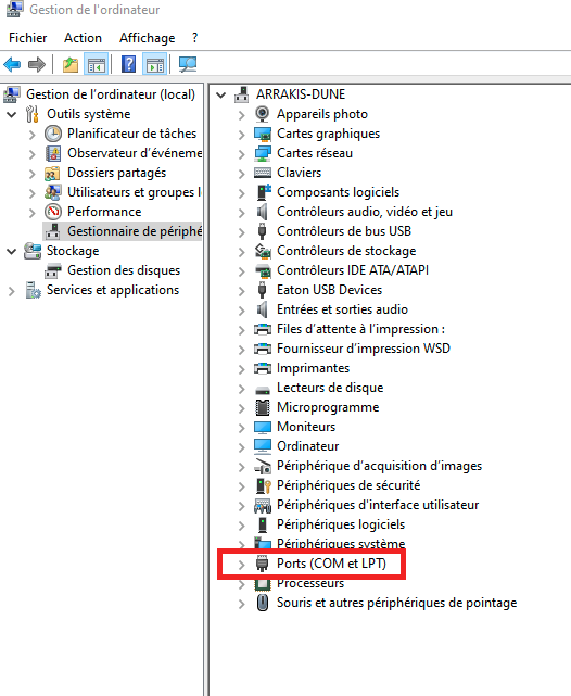

Je suppose que tu as installé le pilote sur ton PC sinon dans le gestionnaire de périphérique si tu utilises Windows (clic droit sur le poste de travail, Gérer, Gestionnaire de périphériques), y-a-t'il un périphérique avec un triangle contenant un point d'exclamation indiquant qu'un matériel est mal reconnu faute de pilote ? Quand la carte est bien reconnue, un nouveau port COM autre que le COM1 est présent :
poste-travail-gerer.png.94493000f10bd469a93308109dc9c340.png gest-periph-1.png.86cc4f44008cbff651c969a2e7a30b2e.png  gest-periph-2.png.7a13017e296eaaa964806490900a1b0b.png
La majorité des cartes mères pour transformer la liaison USB en port série utilise un des deux pilotes (CH340 ou FTDI). Leur mode d'installation est différent: le CH340 est une archive auto-extractible qui installe le pilote, le FTDI s'installe via les propriétés du périphérique «défaillant» en lui indiquant où trouver les fichiers nécessaires.
CH340: CH341SER.EXE
FTDI: CDM v2.12.28 WHQL Certified.zip

En effet j'ai essayé d'installé tout les pilotes présent sur la microSd livré avec l'imprimante mais rien ne fonctionne, ni CH340, ni FTDI ! par contre je vais essayé ceux que tu me fournis car il on l'air différent. Mais comment savoir si j'ai besoin du CH340 ou du FTDI ?
Merci @fran6p, avec ton fichier CH340, j'ai pu enfin connecter l'imprimante et utiliser Pronterface avec ce tuto qui m'a beaucoup servi.
