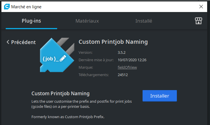

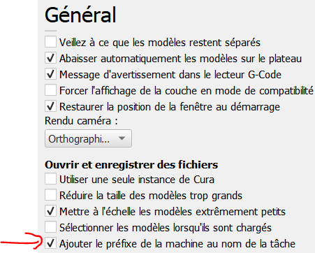

Je possède une imprimante TLD3 pro depuis 4 mois et je souhaiterais pouvoir adapter le préfixe des noms de fichiers que génère cura 4.8 au nom de mon imprimante. J'ai essayé d'importer le profil fourni par Tenlog pour la version 4.4 mais ça plante cura. J'ai donc utilisé un profil ultimaker que j'ai modifié avec les valeurs des profils Tenlog fournis. Du coup tous mes fichiers portent le préfixe "UMS5". Je peux évidemment les changer à s'enregistrement, mais existe-t-il un moyen de le faire automatiquement ?
Salut @DarkAsus, quand un profil imprimante existe déjà dans la base Cura, il suffit de cocher dans "préférences/général" :
et ça rajoute les initiales de l'imprimante au début du nom du G-code.
Problème: Tenlog n'est pas encore dans la base Cura 4.8. J'ai trouvé un plugin dans le "marché en ligne" (bouton en haut à droite dans Cura).
pas essayé mais ça doit pouvoir répondre à ton problème:
