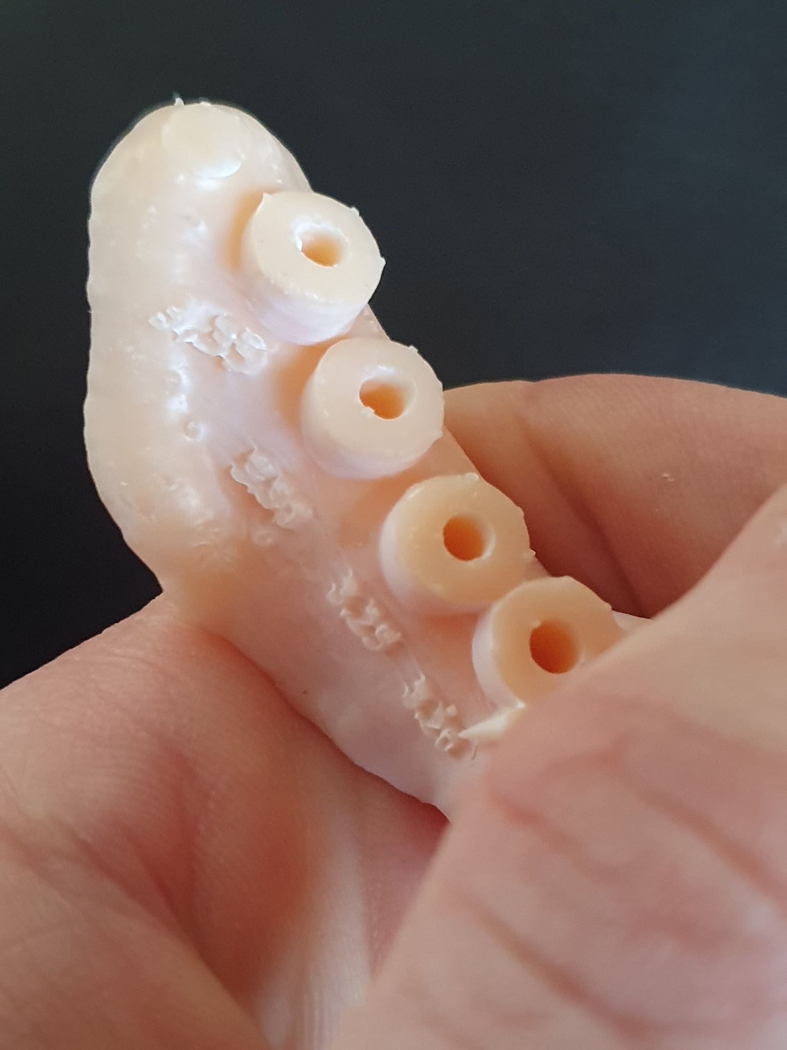

J'ai une photon S que je teste depuis 2 semaines.
J'ai déjà surmonté quelques obstacles (Surtout de la perte d'adhérence, un petit coup de ponçage au papier de verre sur le plateau a définitivement réglé le problème, si jamais).
Je butte toujours sur des défauts d'impression de "trous" (pour être clair, des sortes de cheminées) qui devraient être calibrées entre 3,2 et 3,35mm de diamètre.
Ce sont des modèles de test, donc ça ne ressemble à rien sur la photo. D'ailleurs j'ai mis des supports partout pour être tranquille à l'impression.
J'ai au mieux 2,6mm de diamètre (au lieu de 3,3) ; et les angles ne sont pas nets, c'est un peu trop "rond".
En fait je veux juste que les cotes soient à peu près respectées, là c'est juste à côté de la plaque.
Ce que j'ai déjà testé :
  • Impression d'un cube de 2cm de diamètre (mesuré après post traitement à 2,06, ce qui est pas trop mal je trouve)
  • Différents slicer comme photon WorkShop, ChituBox et un autre
  • Mise à jour du firmware,
  • Deux résines : des anycubic gris et beige...
  • Le temps de polymérisation 8s à 15s, j'ai testé plusieurs paramétrages
  • Post traitement alcool à bruler, puis j'ai acheté de l'isopropanol, aucune grosse diff.
  • Je post traite dans le wash and cure Anycubic, et je passe parfois un coup de pinceau avant de polymériser
--> Pensez-vous qu'une résine dentaire serait plus précise ?
--> Un bac à US pour améliorer le post traitement serait bénéfique ?
--> Ou tout simplement il faut une imprimante pro, pour avoir une meilleure précision ?
Merci d'avance, j'attends impatiemment vos réponses :) !
Si vous avez des pistes, ou des tests à me faire effectuer je peux faire ça ce week end.
