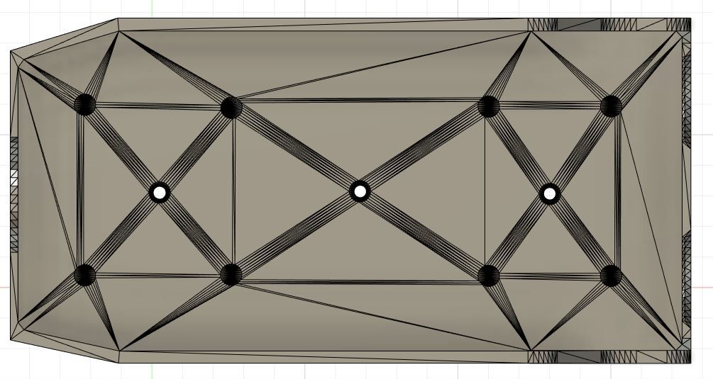

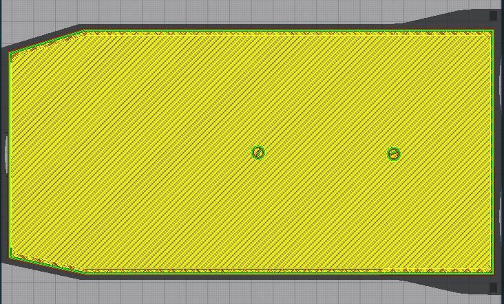

lynyrd Posté(e) Janvier 14, 2021 Posté(e) Janvier 14, 2021 (modifié) Bonjour, J'ai transformé un fichier stl pour l'adapter à ma manière. J'ai bouché les trous et en ai fait d'autres, avec fusion 360 ils y sont, avec Cura au début oui, mais après ils sont recouverts. Fusion; Cura: Ensuite il y a un genre d’esquisse de trou, mais seulement deux. Si vous avez une idée du problème, d'avance merci. Modifié (le) Janvier 14, 2021 par lynyrd

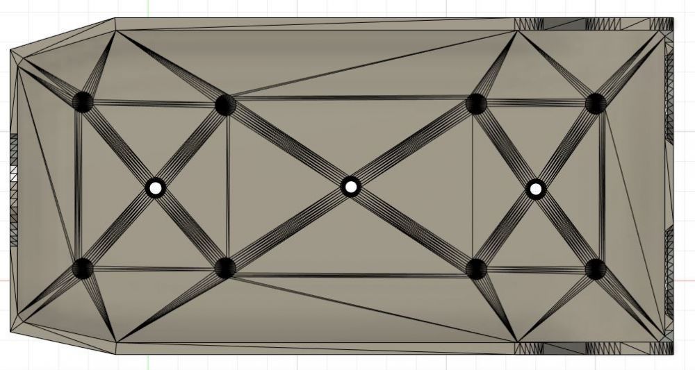

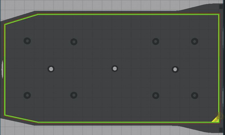

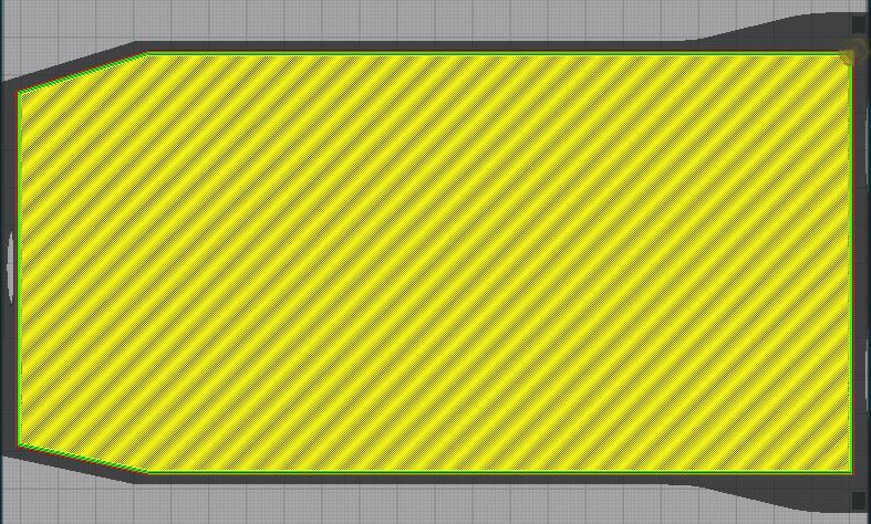

lynyrd Posté(e) Janvier 14, 2021 Auteur Posté(e) Janvier 14, 2021 Celui que j'ai transformé: Baseexp.stl L'original: baseEsunV2.stl
Vector Posté(e) Janvier 14, 2021 Posté(e) Janvier 14, 2021 (modifié) D'après l'original, j'ai rempli les 8 trous (cette méthode comme la tienne n'est pas la meilleure) Fichier à vérifier : baseEsunV2 original +.STL Modifié (le) Janvier 14, 2021 par Vector
lynyrd Posté(e) Janvier 14, 2021 Auteur Posté(e) Janvier 14, 2021 J'ai simplement du agrandir les 3 trous du centre. Merci de ton aide précieuse.
