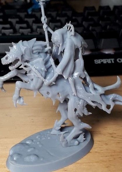

Je suis débutant en impression 3D. Je fais mes premiers tests avec la Elegoo Mars 2 Pro.
Je ne suis pas mécontent des résultats obtenue, mais je me demandais s'il était possible d'améliorer les détails des modèles produits? J'ai imprimé deux modèle similaire mais ils avaient tout les deux le visage "fondu".

Voici le modèle que j'ai testé avec la photo du modèle.
Dans le cas du visage, la bouche n'est pas visible et la lanterne y a perdu pas mal en détail.

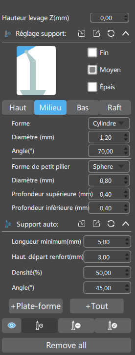

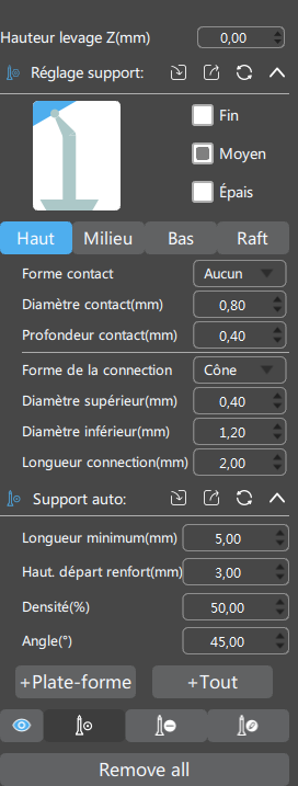

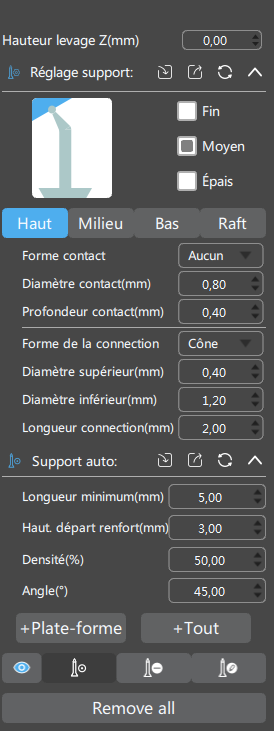

Pour les réglages, j'ai mis
- Résine normale de densité 1,1g /ml
- épaisseur de couche 0,05 mm
- Durée exposition 7 secondes
- J'ai mis un remplissage de 40%, le modèle étant assez fragile je pensais que c'était un bon moyen pour le rendre plus résilient mais je peux me tromper?
Mais à part ça j'ai mis les valeurs par défaut que chitubox. Veux tu un screen plus détailler ou cela te suffit?

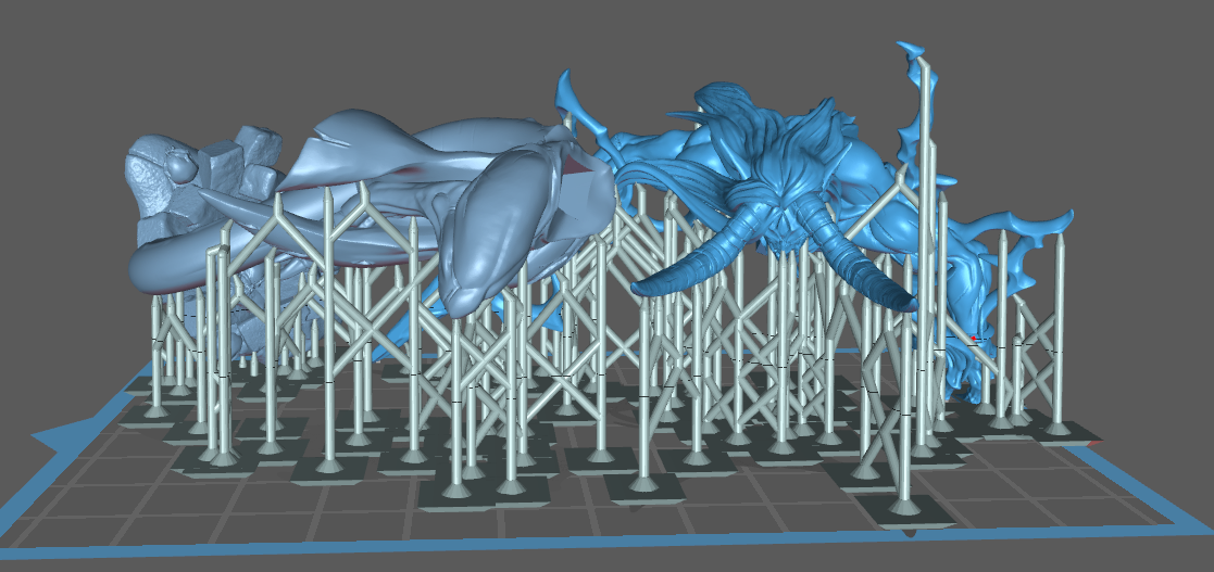

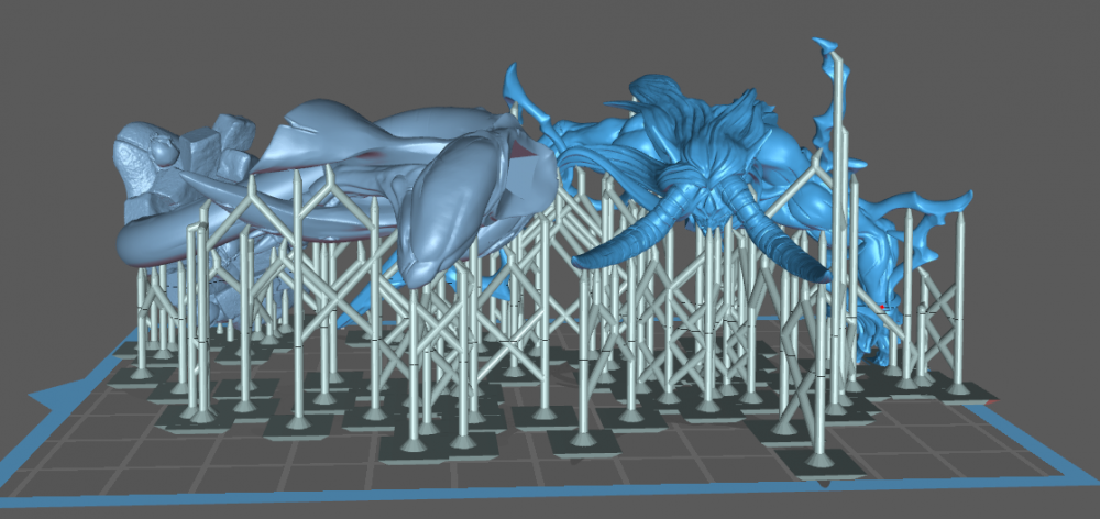

Pour l'orientation, j'ai cru comprendre que c'était mieux de mettre les fichiers sur un axe de 25 degrés? j'ai testé ainsi pour le premier mais pour le second qui est sur la photo il y avait un fichier "pré fait" par le créateur dont les supports et donc aussi l'orientation étaient déjà faites.

On ne voit pas grand chose sur les photos.
Mais déjà, 7secondes pour la mars 2 pro, c'est trop! C'est un écran monochrome, 3 secondes devraient suffire.
Ensuite, tu ne nous montres toujours pas tes supports. Pour moi, c'est ce qui cloche.
Bon, clairement, vu la position de tes pièces, c'est ça qu'il faut revoir!
Déjà, les mettre sur le dos. Mettre les supports sur la face qui sera la moins visible.
