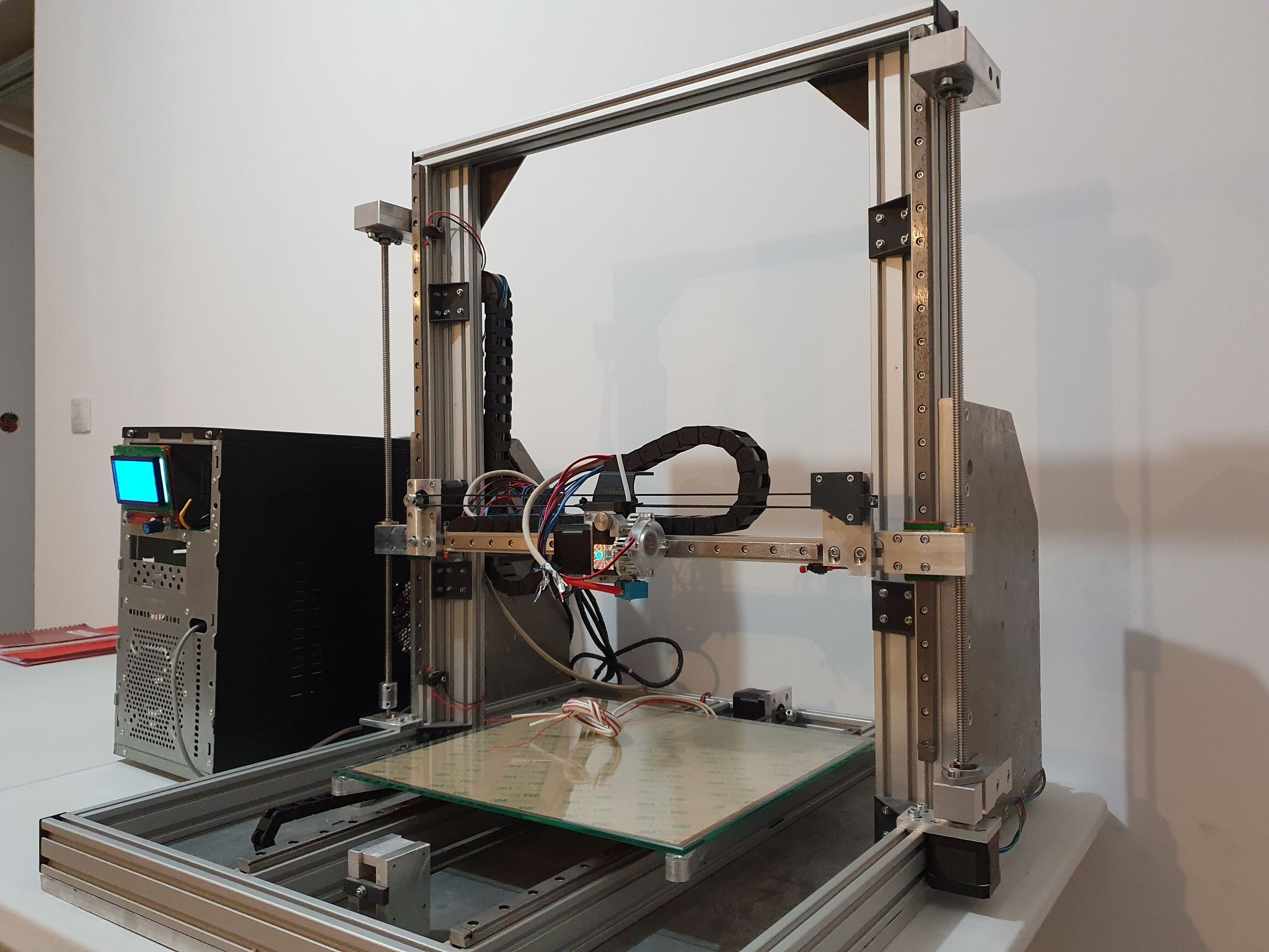

Après avoir fait mes débuts sur une imprimante 3D de type FDM réputé pour sa qualité supérieure à savoir une ANET A8 j'ai décidé il y a quelques années maintenant de concevoir ma propre imprimante 3D. Pas mal de choses ont eu lieu entre temps, le projet a été mis en suspend puis repris [...] et puis me voilà en 2021 à reprendre celui-ci !
Il me reste quelques pièces à faire, notamment la partie plateau et deux trois bricoles et ensuite elle devrait pouvoir faire ses premiers dépôts de filament.
Partie mécanique :
Volume d'impression : 320X320X480mm de mémoire, pas certains pour la hauteur, à vérifier.
Extrudeur : Titan Aero E3D V6 Genuine
Guidage : MGN12H (peut-être des HIWIN sur les axes X et Y si les copies ne s'avèrent pas satisfaisante)
Motorisation : NEMA 17 (couple? ça fait longtemps maintenant mais je dois encore avoir le Excel avec les calculs qui traine quelque part et puis sinon j'ai toujours la référence des moteurs)
Transmission X, Y : Poulie/courroie GT2-6
Transmission Z : TR8x2
Structure en aluminium et profilé aluminium

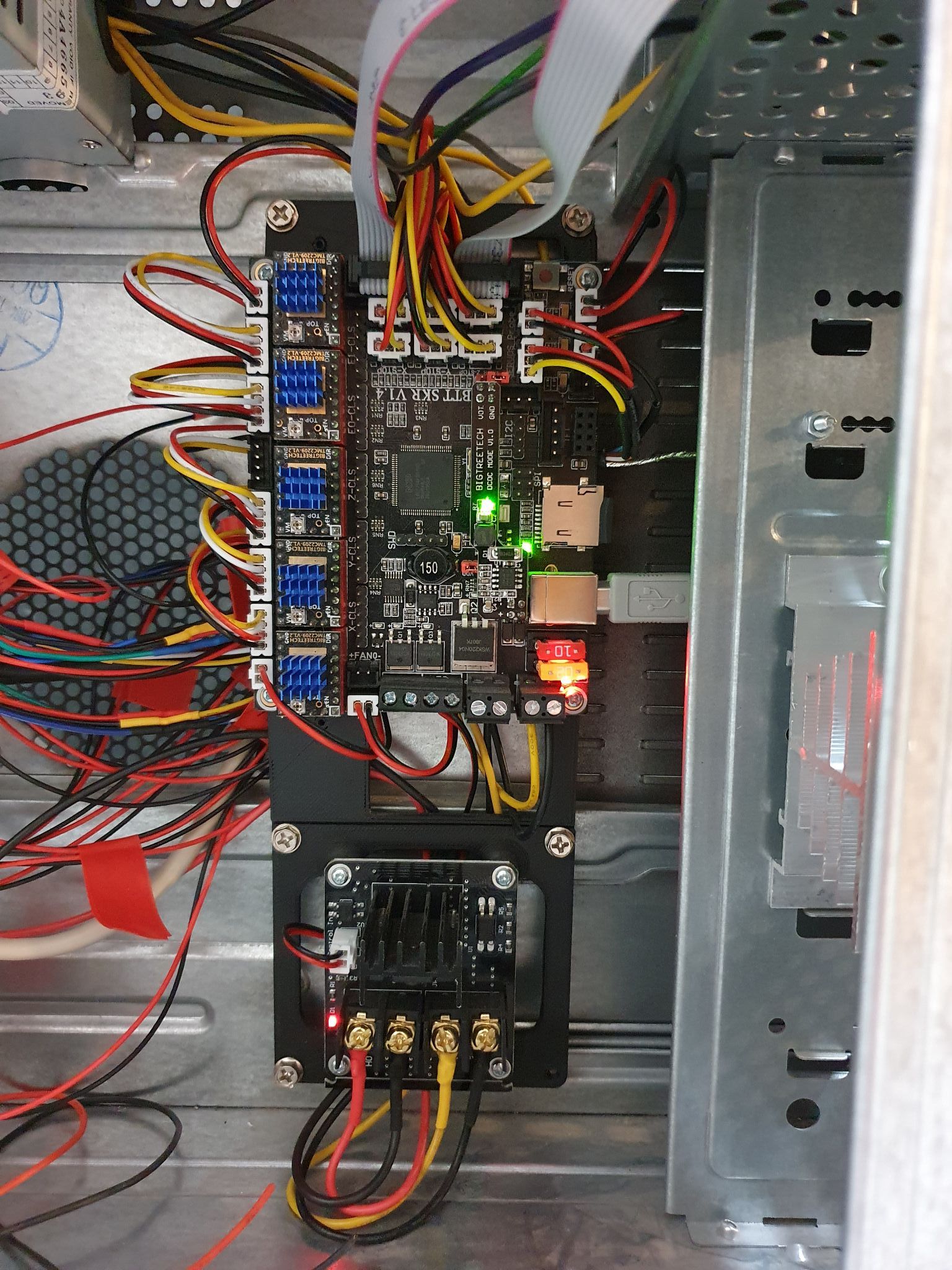

Carte mère SKR 1.4 BTT + DC BOOSTER BTT
Capteur de nivellement BLTouch Antclabs
Pilote moteur pas à pas TMC2209 BTT en UART
Raccordement électrique GX16
Lit chauffant en 220V P=? 600 ou 700W je crois, il me semble qu'il avait une puissance assez importante celui-ci, piloté avec un SSR.
Cartouche chauffante géré via un MOFSET externe.
Écran LCD 12864 BTT

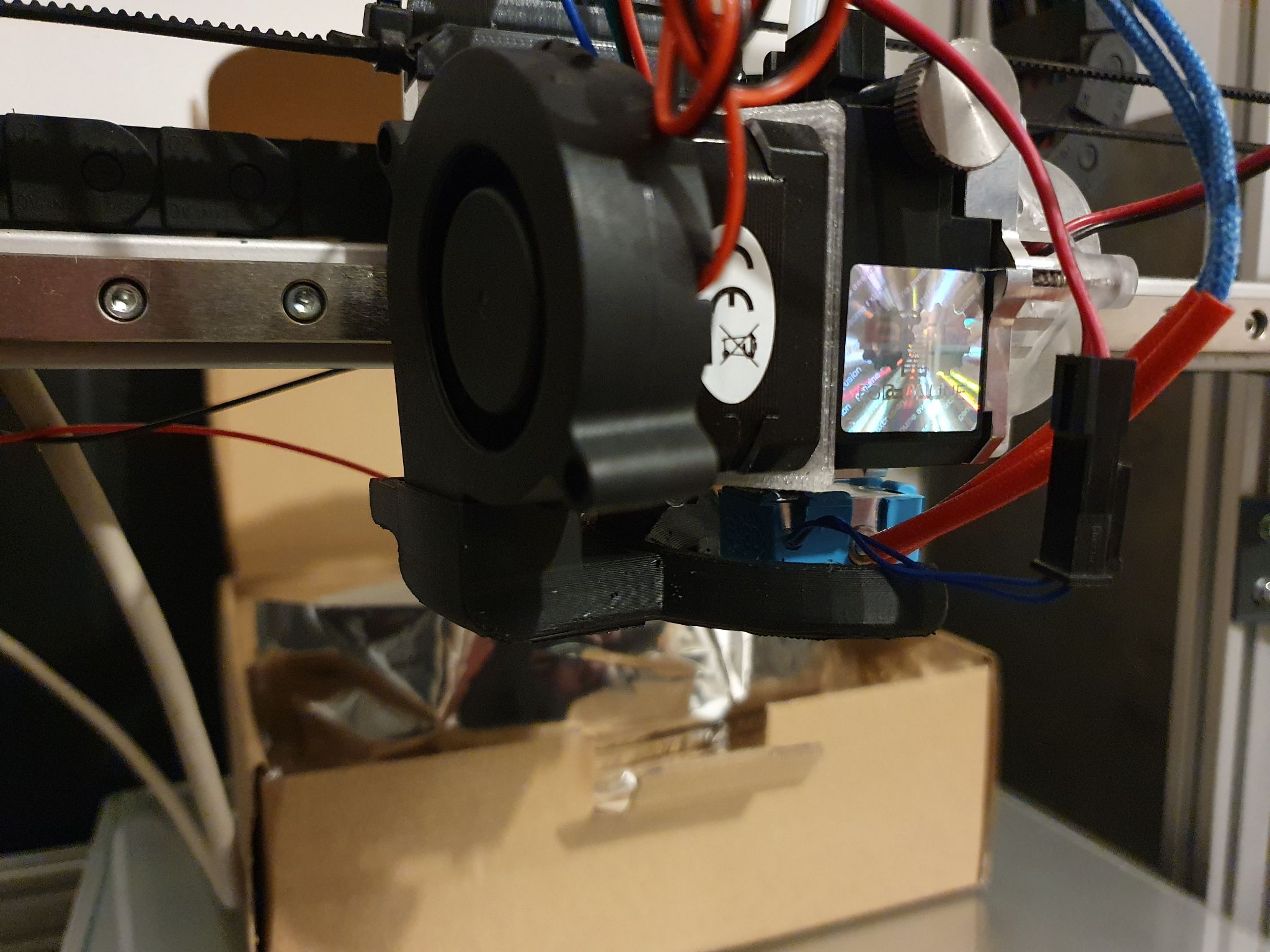

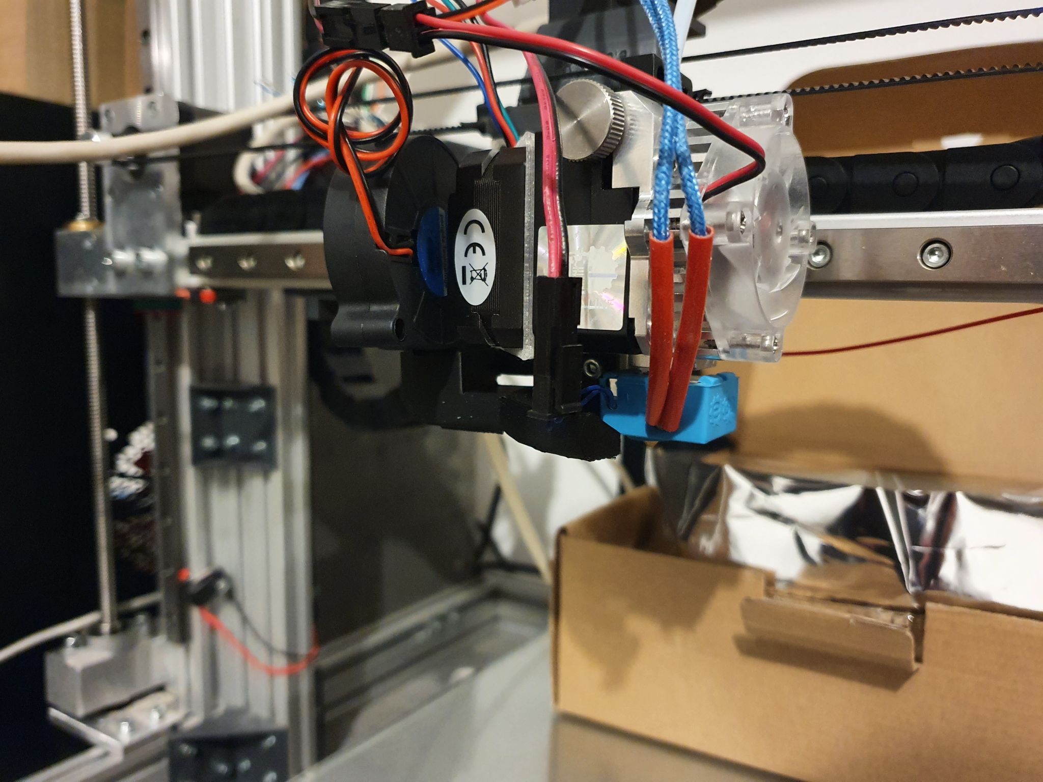

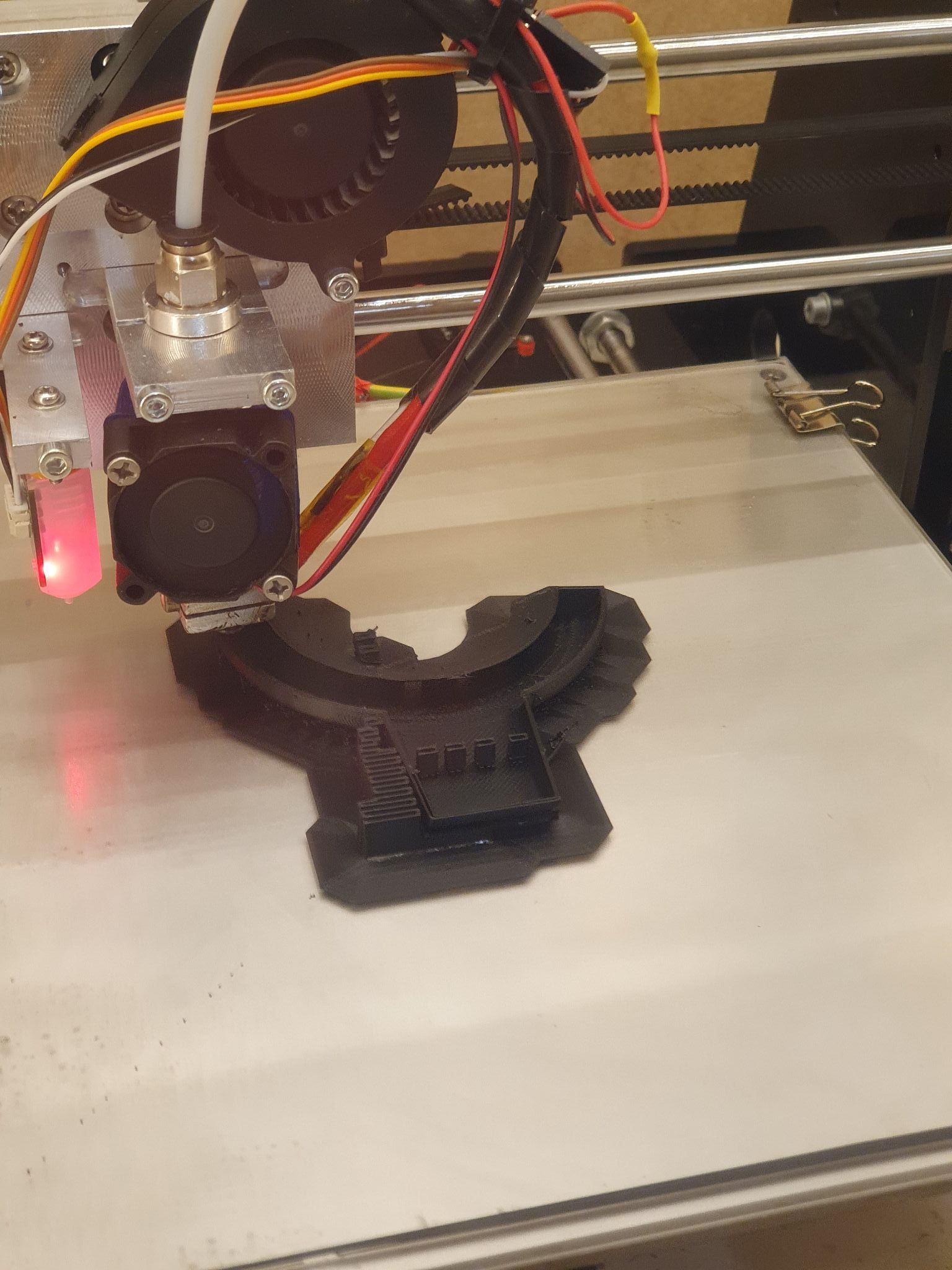

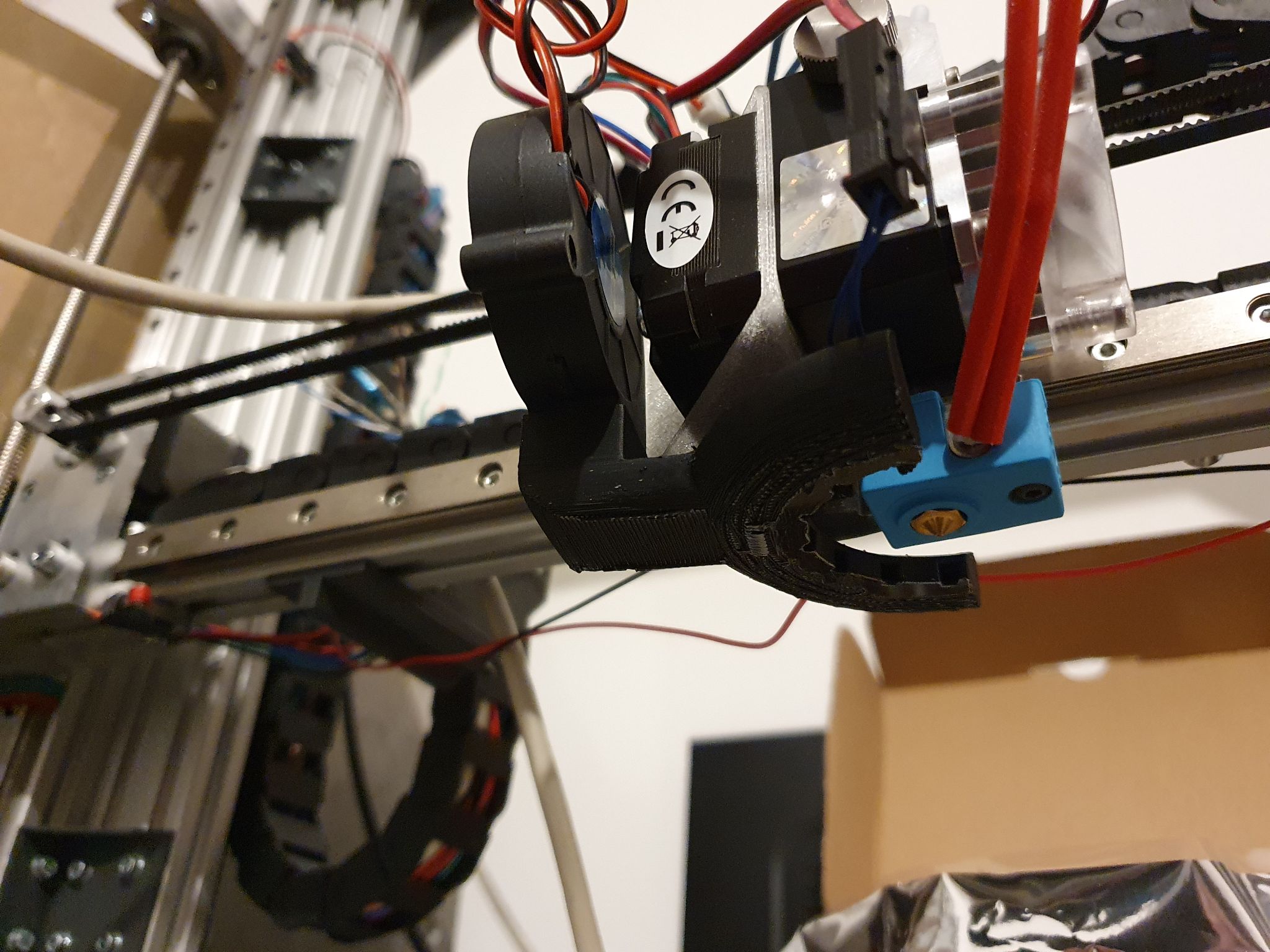

Rien de définitif c'était surtout pour imprimer un truc mais voilà un premier jet du fan duct que j'ai fais pour l'aero vu qu' E3D n'a rien prévu...
J'attends le support BL touch que j'ai commandé pour voir si le fan duct peut rester comme ça ou non.
Imprimé en ABS-E SAKATA noir mat.
J'ai pas forcément pris le temps de nettoyer support et jupe... il était l'heure de manger.

J'ai un petit peu avancé sur mon imprimante.

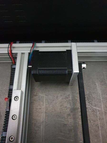

J'ai réglé le parallélisme des rails de l'axe Y, j'avais un déviation de presque 5/10mm sur la moitié de la course (j'avais un point dur). Au finale moins de 2/100mm sur la course totale, ça restera comme ça.

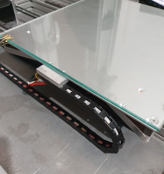

Le plateau chauffant est câblé et fonctionnel, je ne regrette pas d'avoir pris un modèle de 750W. Malgré la puissance qui est déjà assez importante il lui faut quand même un petit peu de temps pour atteindre les 100°C (330x330mm tout de même).
1290363116_20210220_2218341_resultat.jpg.2231e8ed491a6032c02168e106d0de25.jpg20210218_212731_resultat.jpg.022873b30d58d9591a31ce47476c8502.jpg
J'attends de recevoir mes écrous TR8x4*P2 pour pouvoir régler le plateau qui est monté en rigide (entretoises + cales).

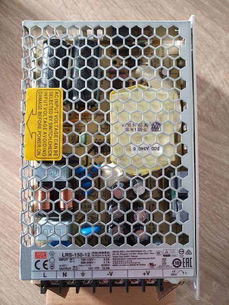

Afin d'être tranquille concernant l'alimentation en 12V j'ai  acheté une alimentation MEANWELL LRS-150-12. Suffisante pour alimenter les moteurs et la cartouche chauffante elle est donnée pour un rendement de 87,5%. En espérant qu'elles tiennent ses promesses et qu'elles ne soient pas trop sur-dimensionnée (les rendements sont meilleurs en charges). L'alimentation ATX que j'avais récupéré est une alimentation bas de gamme qui plus est, est âgée. Vu le volume d'impression disponible j'aimerais ne pas avoir une alimentation qui lâche après des dizaines d'heures d'impressions...
Concernant le câblage "haute tension" en 220V j'ai utilisé du câble blindé afin d'éviter qu'ils ne génèrent des parasites. Le BLTouch est aussi câblé avec du câble blindé (du câble RJ45 S/FTP). Reste à remplacer le SSR noname par un modèle de chez Schneider ou Omron histoire d'être tranquille.

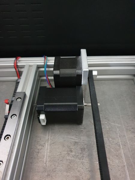

J'ai remplacé le moteur de mon axe Y qui était un 45N.cm par un 73N.cm car ça me gênait d'avoir le même moteur sur mon axe X d'une masse < 300g sur mon axe Y qui pèse plusieurs kilogrammes...). Surtout que les TMC2209 acceptent des courants plus fort que les TMC2208 initialement prévu donc autant en profiter.20210207_164447_resultat.jpg.ac4febbaa42230adf6a3edf2861787b2.jpg20210207_165423_resultat.jpg.3f4a7c23f2db9ebeffbcf724dd36db7e.jpg

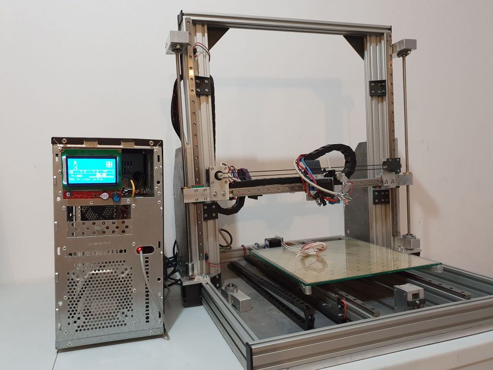

Bonsoir,

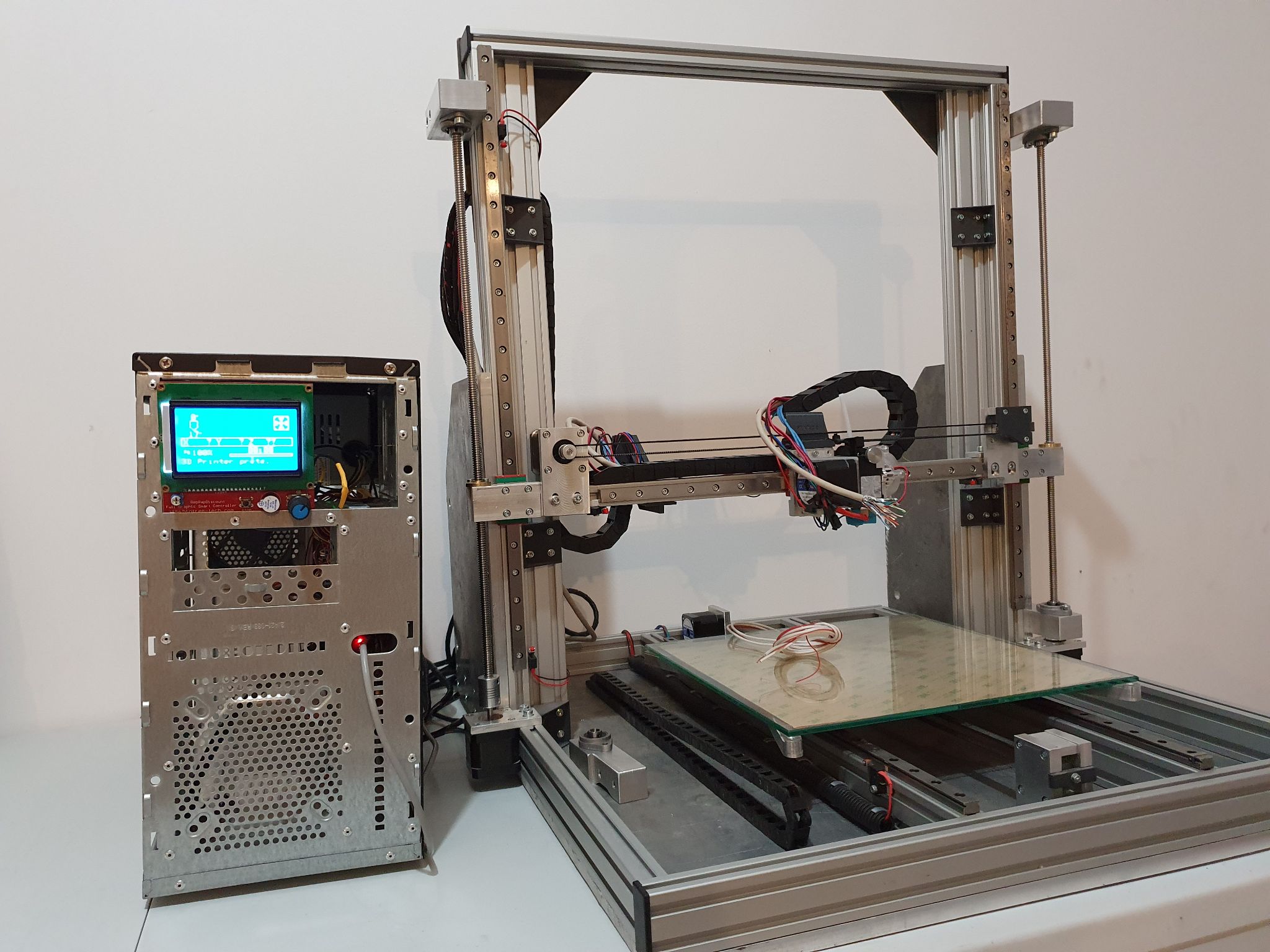

Ça y est après un nombre d'heures incalculables de conception, fabrication, assemblage et programmation le moment de lancer la première impression était enfin arrivée ! Impression à 120mm/s, tant qu'à faire autant savoir tout de suite si ça suit 😅. Je n'ai pas touché aux accélérations et aux jerks. A régler, pour le moment il s'agit des valeurs de base de Marlin 2.5.3. J'ai pas trop de crainte vis à vis du châssis de l’imprimante mais alors tout ce qui était autour sur le bureau 🤪.
https://www.youtube.com/watch?v=UUmyIxdfHgs
Il y a encore du travail qui m'attend mais ça fonctionne 😀. L'objectif était d'avoir une imprimante qui imprime sans se prendre la tête c'est réussi, du 1er coup 😁.
Ça va me changer de l'ANET A8 😄. D'ailleurs niveau surface d'impression on voit mon GCODE de démarrage de l'A8, avec la ligne de purge. Sur le plateau de 330x330 ça fait tout petit d'un coup.
J'en ai ensuite refais un à 60mm/s.
