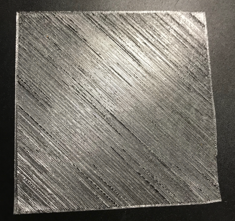

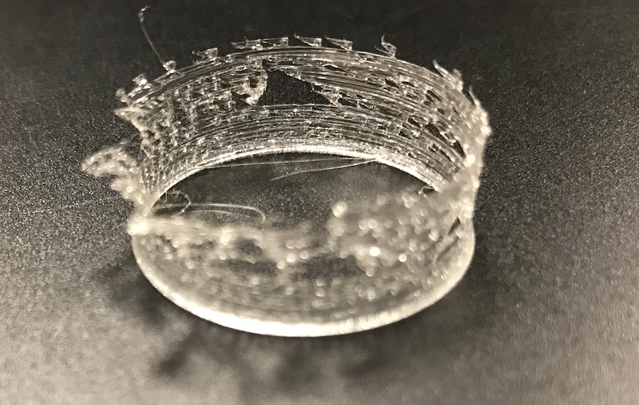

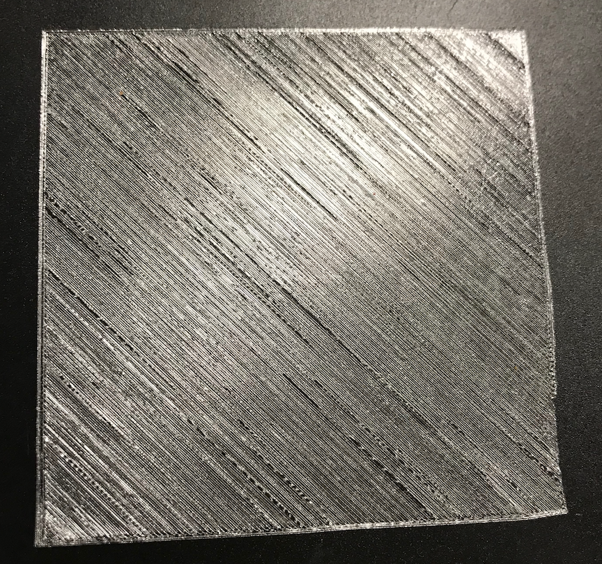

jean michel impression Posté(e) Janvier 20, 2021 Posté(e) Janvier 20, 2021 Bonjour, Je travaille actuellement sur un projet par lequel je découvre l'impression 3D. Je cherche à réaliser l'impression d'un cylindre le plus fin possible et le matériau utilisé dans ce projet est le TPU. J'utilise Simplify 3D comme "slicer". L'épaisseur actuellement visée est 0,2mm et avec la nouvelle buse plus fine (0,25) j'ai des problèmes de sous-extrusion. Si vous avez des idées pour résoudre ce souci je suis tout ouïe :) Configuration actuelle (je ne sais pas comment mettre une photo et elle change souvent selon mes tests): Material: Ninjaflex (similaire) Layer Height: 0,075 mm Nozzle diameter: 0,25mm Extrusion multiplier: 1 Extrusion width: 0,25m Bed temperature: 50 Extrudeuse temperature: 220 Speed: 200mm/min External thin wall type: allow single extrusion walls
jean michel impression Posté(e) Janvier 20, 2021 Auteur Posté(e) Janvier 20, 2021 Exemple d'impression et de test
Maya35 Posté(e) Janvier 20, 2021 Posté(e) Janvier 20, 2021 Déjà pour faire du 0.2 j'aurai pris une buse de 0.1, et le mode "vase" est surement adapté à ton besoin sinon as-tu bien calibré ta machine (cf tutos)
