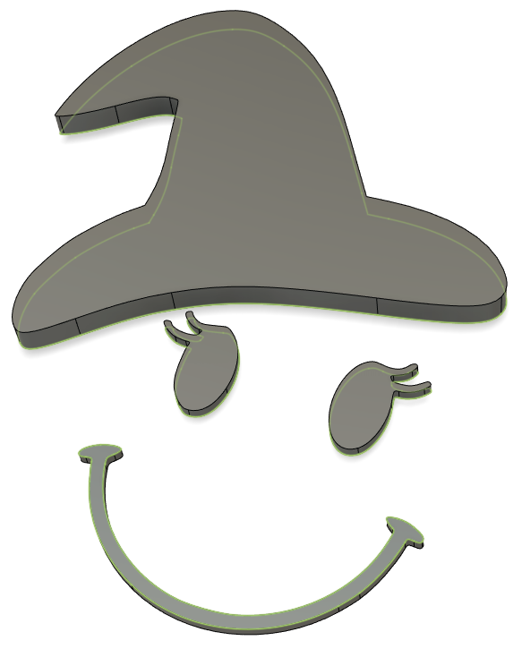

rampa Posté(e) Janvier 23, 2021 Posté(e) Janvier 23, 2021 J'ai des image enregistré dans inkscap en SVG mai c'est plat comme gravure, j'aurai aimer pouvoir les reprendre et les mettre en épaisseur avec fusion 360, on arrive a les avoirs (pas toujours complète) mais pas possible de les travailler comme une image que l'on crée directe !!!

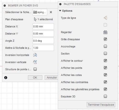

Vector Posté(e) Janvier 23, 2021 Posté(e) Janvier 23, 2021 Salut @rampa, pour éditer les fichiers SVG, c'est avec Inkscape. Avec Fusion, tu peux donner de l'épaisseur : Menu Solide > Insérer > Insérer un fichier SVG Ensuite, Menu Solide > Extrusion
rampa Posté(e) Janvier 24, 2021 Auteur Posté(e) Janvier 24, 2021 @Vector Merci pour ta réponse, J'ai plusieurs dessins dans inkscap, c'est des copié coller, et que je ne peut les prendre qu'avec inkscap mais j'aimerai donner a certaines, du volume avec "fusion", c'est pour cela que j'ai fait une demande comment je peut faire pour passer les SVG d'un programme a l'autre, normalement je fait aussi des petits dessins avec fusion,
rampa Posté(e) Janvier 24, 2021 Auteur Posté(e) Janvier 24, 2021 Après avoir insérer un fichier SVG dans fusion, comme test, j'ai fait importé un fichier qui mesure 114mm x 100mm, mais dans fusion il était a 30 mm, comment peut on le remettre a la bonne dimension ??
rampa Posté(e) Janvier 26, 2021 Auteur Posté(e) Janvier 26, 2021 Super, mais pas facile quand on commence, il y a beaucoup a retenir, mais je vais tester. Je te remercie pour le tuto
rampa Posté(e) Janvier 28, 2021 Auteur Posté(e) Janvier 28, 2021 @Vectorje suie le tuto, mais n'arrive pas a trouver le "fix end fix", mon tableau me semble pas complet, je n'arrive qu'a la partie du dessus !!!
rampa Posté(e) Janvier 28, 2021 Auteur Posté(e) Janvier 28, 2021 il y a 37 minutes, rampa a dit : @Vectorje suie le tuto, mais n'arrive pas a trouver le "fix end fix", mon tableau me semble pas complet, je n'arrive qu'a la partie du dessus !!! voici la photo de la palette d'esquisse
