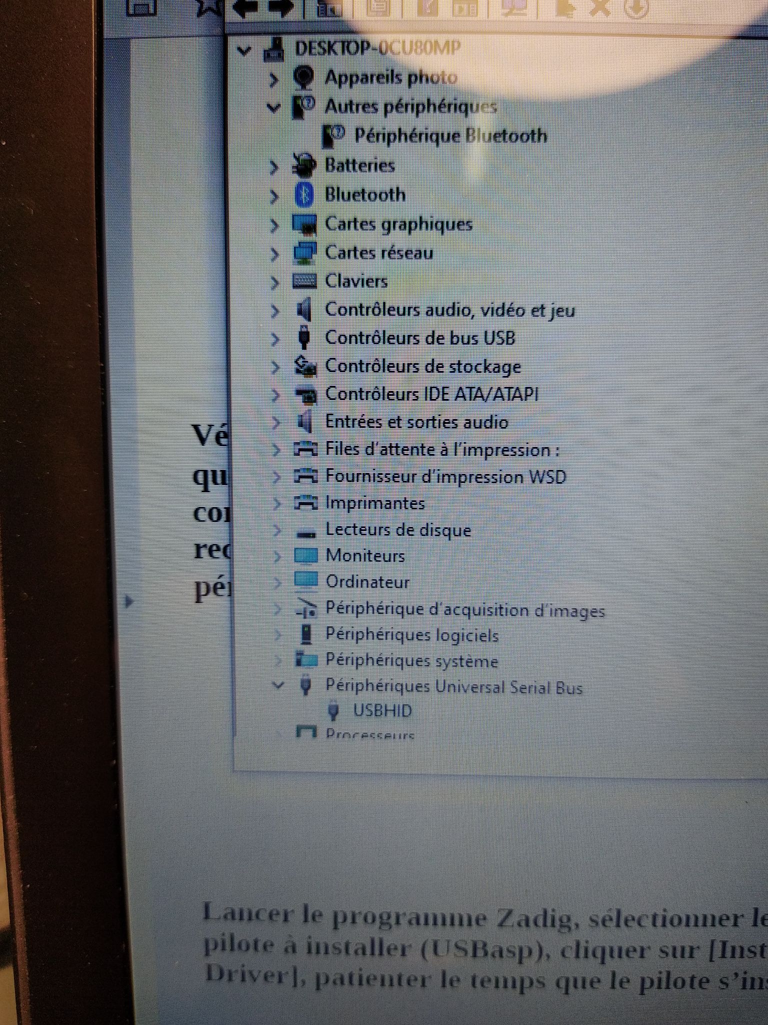

Steph -_- Posté(e) Janvier 31, 2021 Posté(e) Janvier 31, 2021 Bonjour, J'ai acheté un BLTouch de chez Creality mais la clé qui permet de communiquer entre le PC et l'Imprimante n'est reconnu que en USB HID et impossible de la faire apparaitre un USBASP. Avant d'en conclure que c'est la clé USB, je souhaiterais savoir si il est possible que quelqu'un me prête un adaptateur ou que je lui amène le mien pour effectuer un test. Je suis dans le VAL DE MARNE, je peux bien évidement me déplacer. D'avance merci.
fran6p Posté(e) Janvier 31, 2021 Posté(e) Janvier 31, 2021 bonjour, Pour installer le bon pilote pour cette clé, tu as bien utilisé le programme Zadig (zadig-2.4.exe) ? J'avais fait un document PDF expliquant comment faire (page 1) : Installer-via-USBASP et ProgISP.pdf
Steph -_- Posté(e) Janvier 31, 2021 Auteur Posté(e) Janvier 31, 2021 Oui j'ai fait cette procédure. Mais quand je connecte mon USBASP, mo n PC le reconnait uniquement en USBHID. Même si je fais abstraction de cela, PROGISP ne reconnait pas ma clé et si je passe par ARDINIO, le flashage de la carte mère n'aboutit pas.
