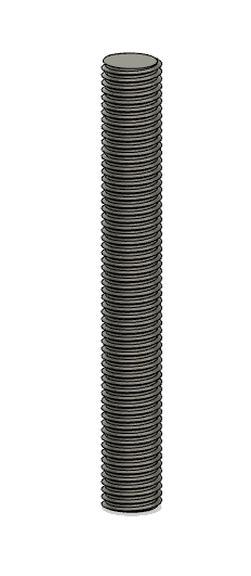

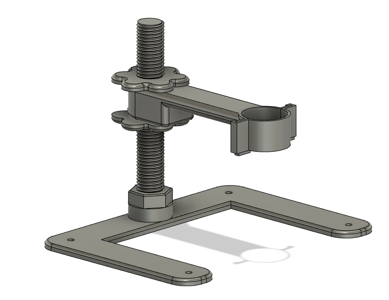

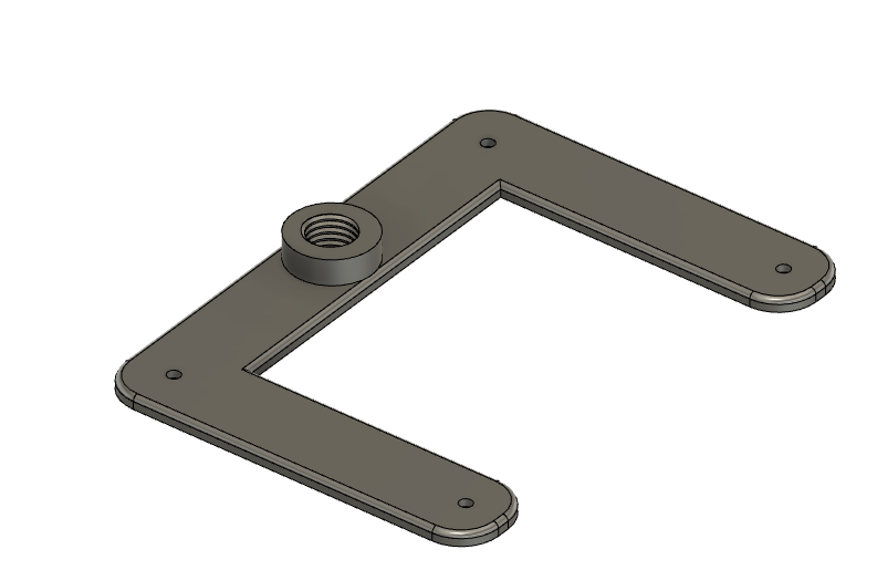

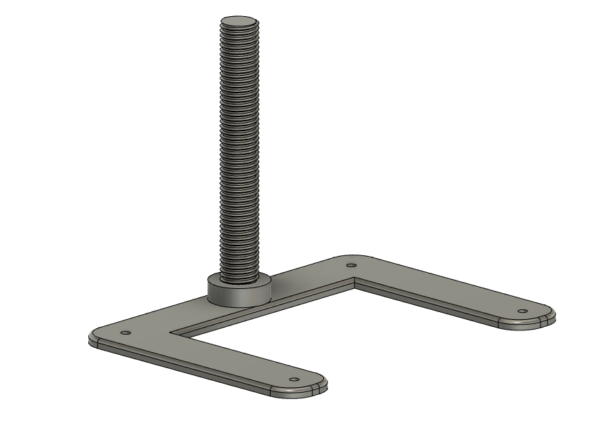

J'ai créé ceci sur fusion, et je me demande quel est le meilleur moyen pour imprimer la tige fileté.
Je me demande si je ne pourrais pas lancer l'impression de la base et la tige en même temps pour optimiser l'impression et éviter un support inutile.
Qu'en pensez-vous? j'ai fais le choix de dissocier la tige de la base pour conserver le côté démontable de l'ensemble et aussi parce que j'aimerai maitrisé ça sans forcément chercher la facilitée...
Merci à vous

bon je tente avec un raft et je posterais le résultat pour les prochains au cas ou 🙂
Hello, pour info j'ai imprimé la tige à la verticale avec un raft et ça fonctionne parfaitement 🙂
Je posterais une photo  lorsque l'intégralité sera terminé.
