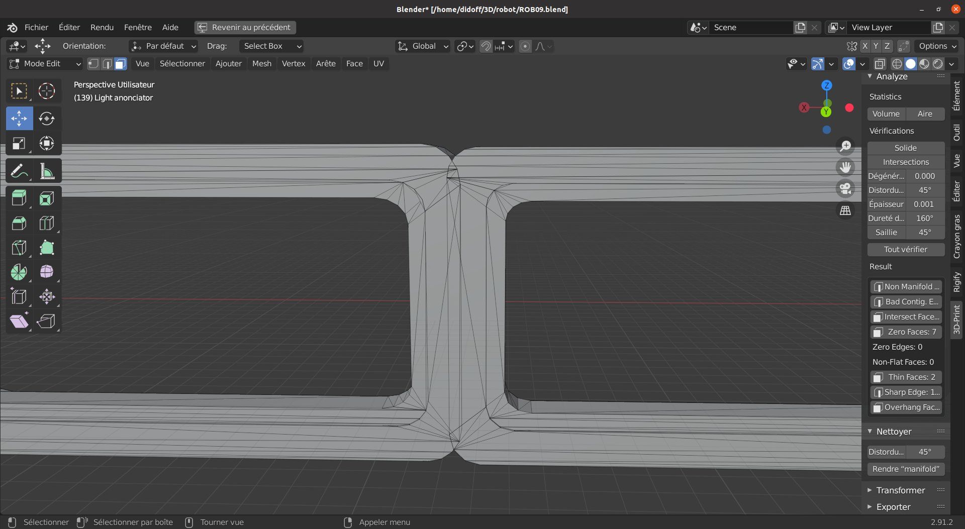

Je viens d'acquérir ma première imprimante 3D que de soucis
Bref je veux imprimer un modèle 3D avec des vides, mais lorsque je lance l'impression les vide sont comblés par l'imprimante
Voilà la vue de mon objet en préparer j'ai bien les vides mais si je regarde mon objet aperçu dans cura les vides sont comblés
Je galère déjà grave pour avoir les bons paramètres dans cura
Toute aide sera bien venue
Merci
Edit: Si j'imprime la pièce verticalement j'en ai pour 1 h et horizontalement j'en ai pour 2 h!!!

C'est un fichier récupéré sur le net et modifier dans Allplan qui gère la 3D (c'est le seul soft que je connais bien pour la 3D)
Si je l'imprime verticalement j'ai bien les vides avec les renforts et l'impression dure env. 1h
Si je l'imprime à plat les vides sont comblés et l'impression dure 2 h env.
Le fichier stl lorsqu'il est lu dans les divers softs 3D (Allplan, freeCad, Fusion etc) à l'air correct voilà une copie écran de freeCad

Je ne pense pas que cela vienne de Cura, il y a sûrement un problème dans la conception de ton objet. Avec quoi l'as tu réalisé ?
Alors j'ai fait l'impression en vertical et j'ai bien mes vides et à plat donc je n'ai pas mes vides

Il y avait bien un problème de conception, le voilà rectifier et ok pour l'impression...

Je l'ai modifier avec Blender, il y a une fonction qui vérifie les fichiers des objets et les rend imprimable.
Le problème vient de la réalisation, pour faire simple, ton objet est un cadre qui à été dupliqué 7 fois et mis bout à bout, le problème c'est qu'a chaque fois les cadres se chevauchent et génèrent tout un tas de faces qui se superposent (sur la capture d'écran, tout les lignes qui s'entrecroisent) ce qui ne pose pas vraiment de problème tant que l'on reste dans le virtuel, mais quand on veut imprimer cela crée un objet impossible, alors Cura "réinterprète" le fichier pour le rendre imprimable...
