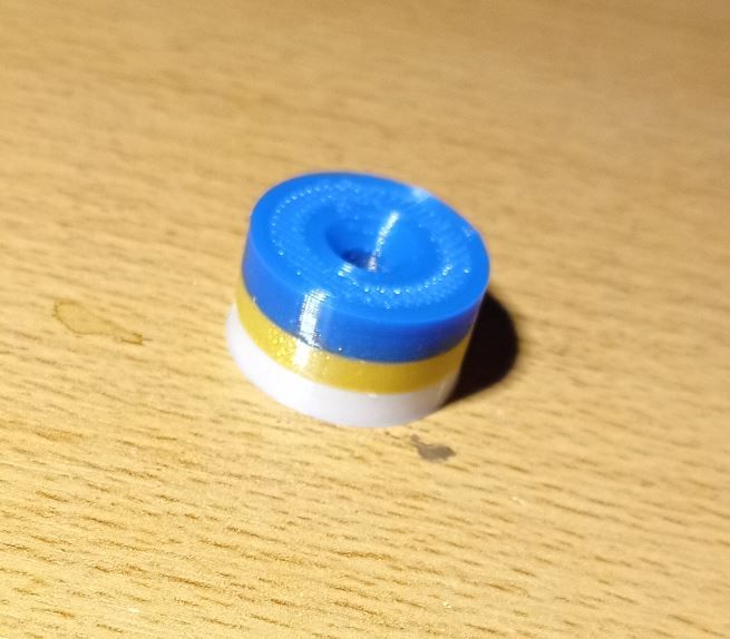

je viens d'en faire un trois couleurs
il s'agit d'un de mes plots faits pour réhausser la planche où sera posée l'impri (petits rebords sur le meuble.)
comment j'ai procédé:
control => temp => nozzlze temp =200°
retour à l'écran d'accueil => print => "monfichier"
à l'endroit où je veux changer de couleur =>pause => confirm
la tête va se positionner dans sa position home
+> déverrouiller l'extruder  +>pousser légèrement pour chasser 1 cm de filament +>tirer doucement retirer le filament, ça vient tout seul...
*> mettre nouveau filament +> se munir d'une feuille  la positionner sous la buse +> pousser le nouveau filament l'ancien filament va sortir et tomber sur la feuille
+> verrouiller l'extrudeur
=> print,
l'iompression reprend là où la pause à eu lieu
résultat: je l'ai fait deux fois, aucun souci:
