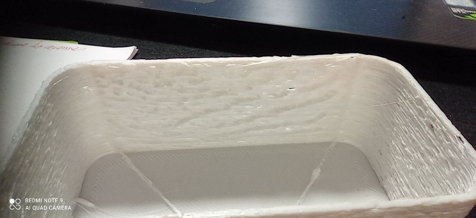

Bonjour à tous...heureux possesseur d'une sidewinder X1 arrivée à Noël (enfin, mi janvier) avec plein d'espoir, je me retrouve complètement démuni 😞
J'avais lu et regardé plein de tutos avant de me décider à prendre cette imprimante qui imprimait de tout... enfin, normalement.
Le montage et la première impression: nickel mais en l'enlevant du plateau, le fond est carrément resté collé (photo cube, celui de gauche), je précise que c'était du PETG.
Nettoyage à l'alcool, un autre essai et là, ça ne collait plus et ça avait fait une grosse boule au bout de l'extrudeur... Qui se déplacait avec la tête...
Je mets en chauffe, j'enlève le gros paté et Zou, je refais un essai (j'avais suivi un tuto sur fusion 360 pour faire un casse noix, 1j et 10h d'impression et là le massacre, l'impression était vraiment moche (j'ose même pas la montrer).
Je ré-imprime le cube de démo et là, catastrophe (celui de droite).
J'essai d'imprimer une boite (en PLA) et là, je comprends plus, il y a même des trous dedans et c'est horrible...
Est ce que quelqu'un aurait déjà eu ce problème SVP?
Merci d'avance de vos réponses.
Tu as des manques de matière si le premier c'etait bien passer et que tu avais pas ce genre de manque t'es tu assuré de bien tous mettoyer ta buse et ton heat break sont t'il propres n'y a t'il rien que bouche l'arrivé du filament ?
